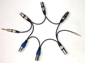

![]() (die mit Abstand dümmste Kabelsonderanfertigung von mir) Prinzipell gibt es in unserer kapitalistischen Welt nichts was man nicht kaufen kann. Darf man erfahren für was man so etwas benötigt? |

Hallo, Danke erstmal für Deine schnelle Antwort. Ich habe 6 Stk Aktive Studiomonitore von Mackie, einen nicht so schlechten Stereo-Vorverstärker, allerdings nur mit Chinchausgängen. Das möchte ich so einfach als möglich mit einander ordentlich verbinden und in Stereo betreiben. ALso ohne ein weiteres Gerät dazwischenzuschalten. Die Monitore haben allerdings auch Klinke und XLR Eingänge, beides symmetrisch, aber RCA ist ja unsymmetrisch. bin aber auch dankbar für andere Lösungsvorschläge!!! Grüsse FF |

Und die sollen alle gleichzeitig laufen? Sind die räumlich getrennt, oder stehen die alle am gleichen Platz? Die Luxusvariante wären zb. Splitboxen um die Ausgänge getrennt von einander zu haben. Oder eine DSP-Matrix aus dem Installationsbereich. Liegt aber preislich warscheinlich im Bereich des nicht so schlechten Vorverstärkers. Was sicher auch geht, ist das man das Signal einfach durchschleift. Ich gehe mal davon aus, das wenn man die Mackies auf XLR beschickt, man das Signal an der Klinke wieder abgreifen kann. Aber eine wirkliche Saubere Lösung ist das auch nicht. Ich denke das deine Vorstufe schlichtweg ungeeignet ist um 6 Wege anzufahren. Evtl. mal über ein kleines aber feines Mischpult mit Subgruppen nachdenken. Da könnte man dann schön alles anschließen und auch getrennt von einander regeln. Lg, Mario |

Ich auch nicht. Aber machbar ist das. Muss man halt ein Spezialkabel bauen. Könnte ich mir vorstellen 1x Cinch und 3x XLR an einem Stück, schon so gebaut, das man die XLRs in die Boxen stecken kann. Aber ein Stereo-Dreieck hast du da nicht. Wenn dann ist das ein 6-Eck, oder wie soll man sich das vostellen, und was bringt das? |
