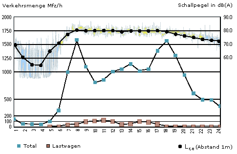

#54 erstellt: 08. Okt 2012, 11:01
Cabrio_User schrieb:
... kam ich nicht drumherum ihm recht zu geben, dass von ca 17Uhr bis 19Uhr die Anlage irgendwie flacher wurde und die Bühne nicht mehr so present im Raum stand wie zu nicht Heimkommzeiten der Nachbarn und Stromspitzenzeiten.
Schau dir mal die Kurven an. Fällt dir was auf?
Ein kleines Experiment zum Umgebungsschallpegel:
1. Stelle um 18 Uhr deinen Lautstärkeregler am Verstärker so ein, dass die Musik gerade eben noch hörbar ist, also gerade nicht im Umgebungsgeräusch untergeht.
Schalte die Anlage aus, verändere nichts mehr am Lautstärkeregler.
2. Stehe in der Nacht (am besten ab ca 2 Uhr) auf und schalte die Anlage an. Fällt dir auf, dass die Musik nun deutlich besser hörbar ist als um 18 Uhr? Am Strom liegt das sicher nicht...
