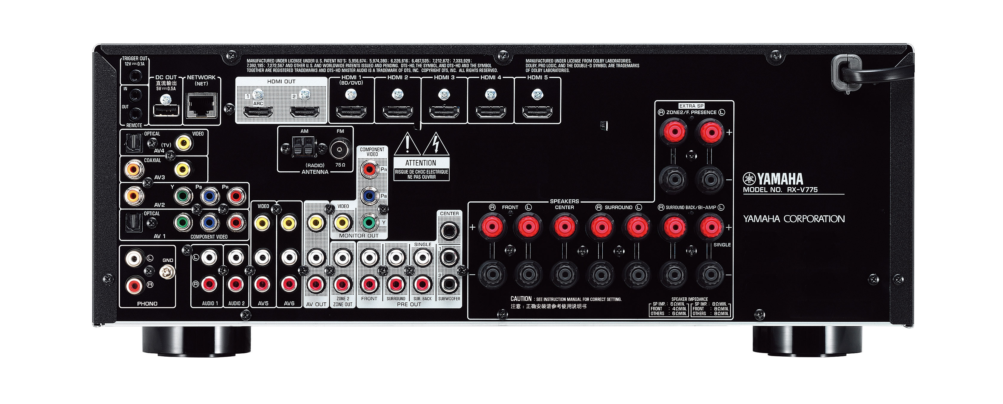

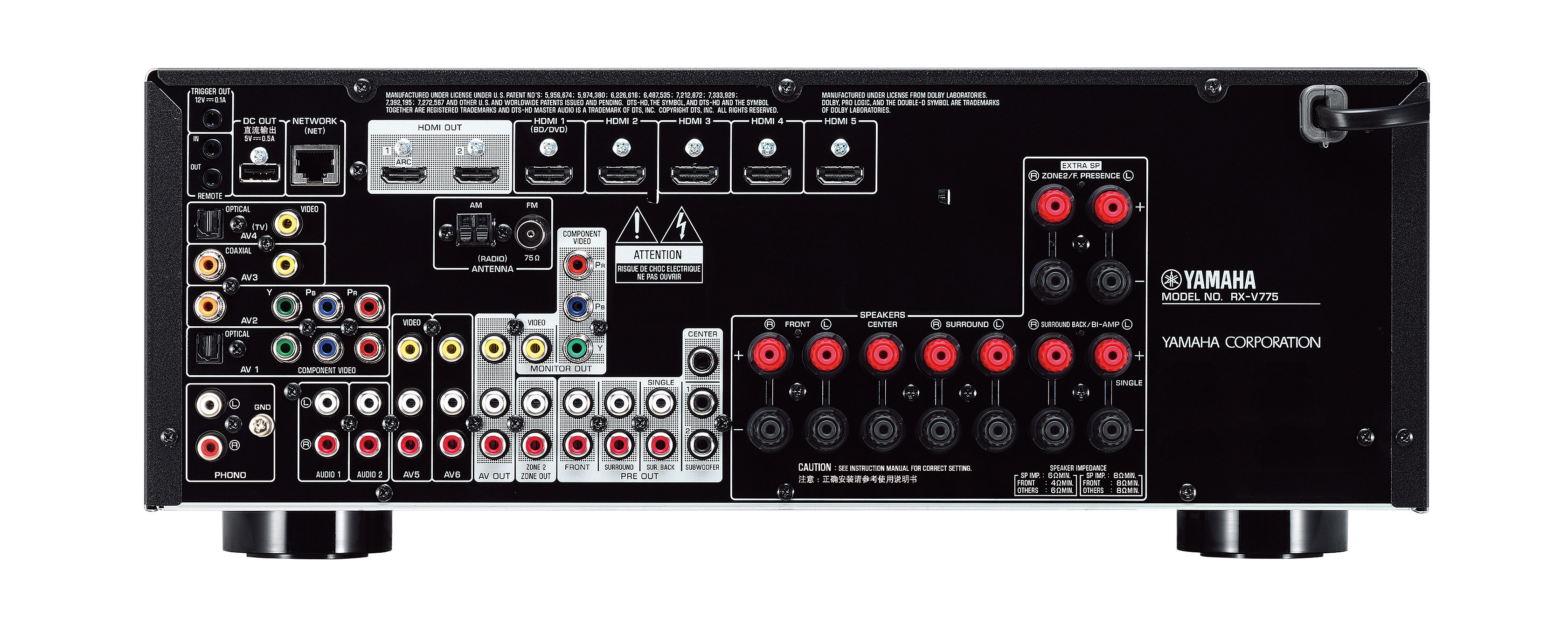

Moin, in diesem Fall hilft nur BOHREN. Das schrieb' ich ja auch schon vorher. KLICK!Der Trick mit den Schrauben hilft nur bei Amps, wo der Hersteller das Dilemma mit Stöpseln gelöst hat. Beispiel: Yamaha BackDa kann man sehen, dass die Klemmen mit einem Stopfen versehen sind. Den kann man mit einer Schraube raus ziehen. Bei Deinem Marantz hilft nur der Bohrer - aber bitte sanft eingesetzt. Mach' Dir bitte mal die Mühe, den ganzen Text zu lesen - und den Sinn zu erfassen. So, ich bin damit hier raus. Gruß Kai |
