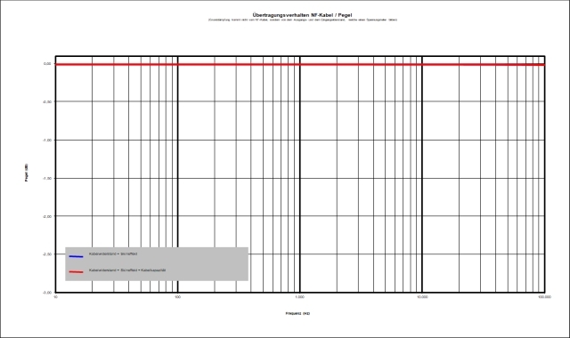

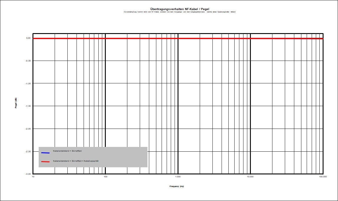

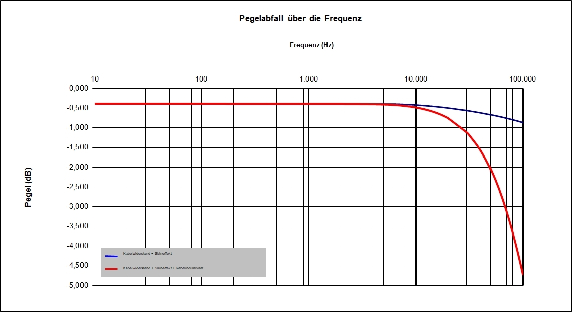

Nun, ich vermute, dass es hier um eine Audio-Mehrkanalanlage und einer Stereoanlage geht und als Frontlautsprecher sollen die Stereolautsprecher genommen werden, die über den Michi angesteuert werden. Wenn der Michi zu dem AV-Receiver gestellt wird, muss das auch mit den ganzen Quellgeräten geschehen, die am Michi angeschlossen sind. Ob der TE alles umstellen möchte? Hinzu kommt, dass Lautsprecherkabel sehr wohl einen Einfluss auf das Signal haben. Klar ist fraglich, ob man das hört, vermutlich eher nicht. Diagramm Lautsprecherkabel, 2,5 mm², 0,7 µH/m (habe vor langer Zeit bei Standardlautsprecherkabel gemessen), Lautsprecherimpedanz 4 Ohm (idealisiert für die Berechnung): ![]() ![]() Im Vergleich dazu ein NF-Koaxialkabel mit einer Kapazität von 60 pF/m: ![]() ![]() Ehe ich mir die Mühe machen würde, alles in der Wohnung umzuräumen, würde ich es mit einem 12 m NF-Kabel einfach mal ausprobieren. Zum Testen braucht man es ja nicht fest verlegen. Brummt es, käme der umgebaute Cinch-XLR-Adapter zum Einsatz. Wenn das alles nicht hilft, kann man ja immer noch die Umräumaktion mit den langen Lautsprecherkabel starten. Nun das wäre mein Lösungsvorschlag. Welche Lösung der TE wählt, wird der schon selbst entscheiden. Gruß Uwe [Beitrag von Uwe_Mettmann am 24. Sep 2025, 13:45 bearbeitet] |

Das erste Diagramm mit dem rechnerischen Abfall von 0,3 dB bei 20 KHz ist doch nicht ernsthaft ein Argument in diesem Fall ! Gruß Rainer |

Du meinst den zusätzlichen Abfall von 0,4 zu der konstanten Dämpfung von 0,4 dB, in Summe 0,8 dB? Die Argumentation habe ich oben doch gerade in meinem letzten Beitrag geschrieben, Primär ist es weniger Aufwand, weil der Umbau entfällt, die ganze Stereoanlage inklusive Schrank neben dem AV-Receiver aufzubauen und zusätzlich gibt es noch bessere Signalübertragung als Zugabe. Nur falls es ein Brummen gibt, was sich nicht beseitigen lässt, muss man halt den Weg des Umräumens gehen. Wenn es aber kein Brummen gibt, warum sollte der TE dann die in allen Kriterien schlechtere Lösung wählen? Gruß Uwe |
