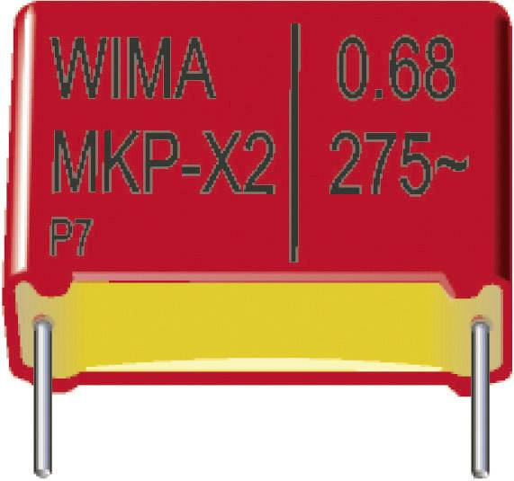

Ein Mal kurz geknallt mit anschließenden Rauchschwaden aus dem Gerät die nach verbranntem Papier stinken? Dann ist es wahrscheinlich der Netzentstörkondensator. Wenn es eher sauer ätzend stinkt dann ist ein Elko hochgegangen...
Das sind alles beides Centartikel, aber Ferndiagnose ist immer schlecht...
Netzentstörkondensator sieht in etwa so aus:
http://www.voelkner.de/products/34985/100-xl.jpg
Da du ja was von Flamme gesprochen hast, dann muss auch irgendwo was angekokelt aussehen. Auch mal den Deckel vom Netzteil aufmachen. Vorher natürlich Netzstecker ziehen!!
