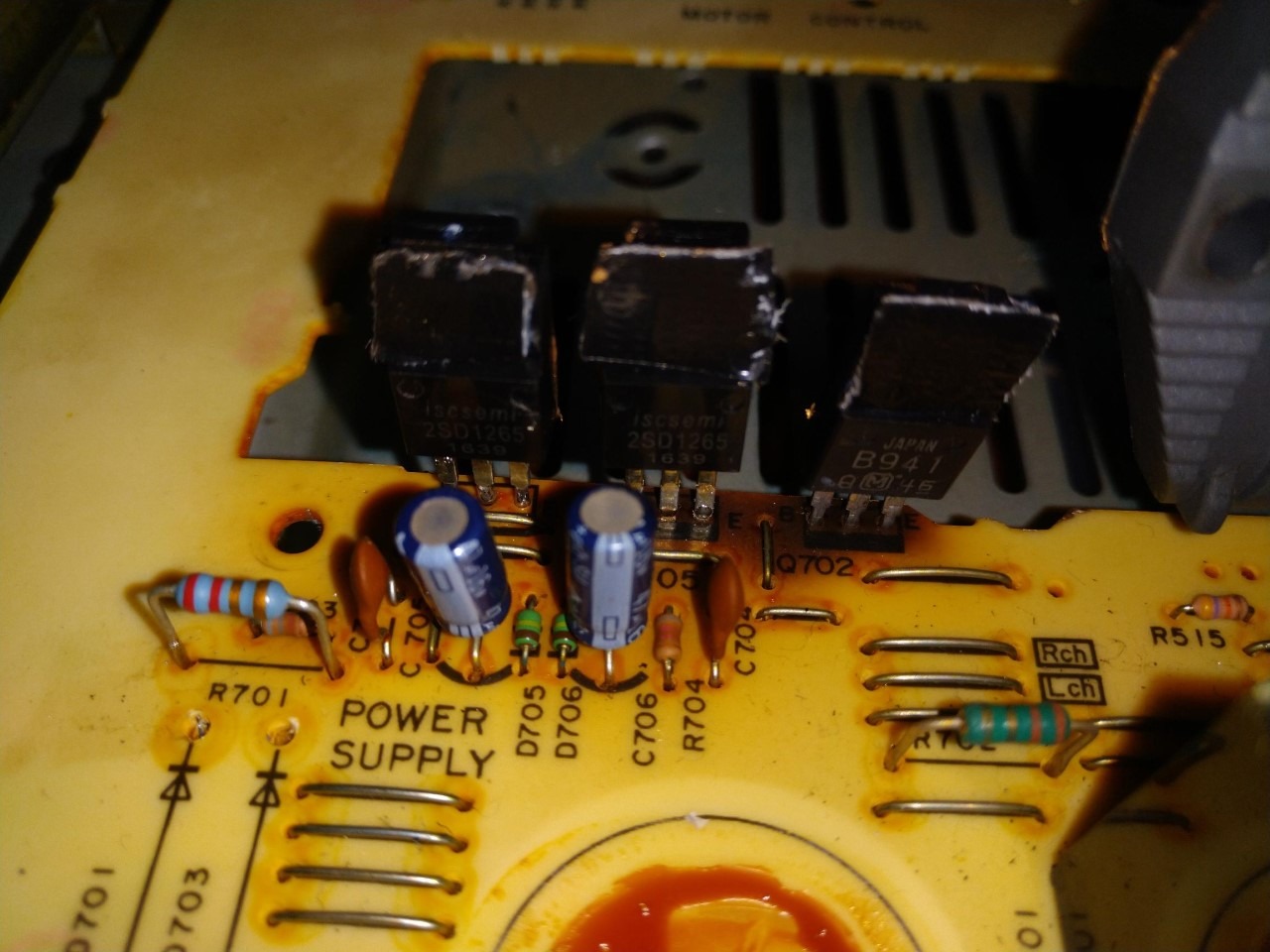

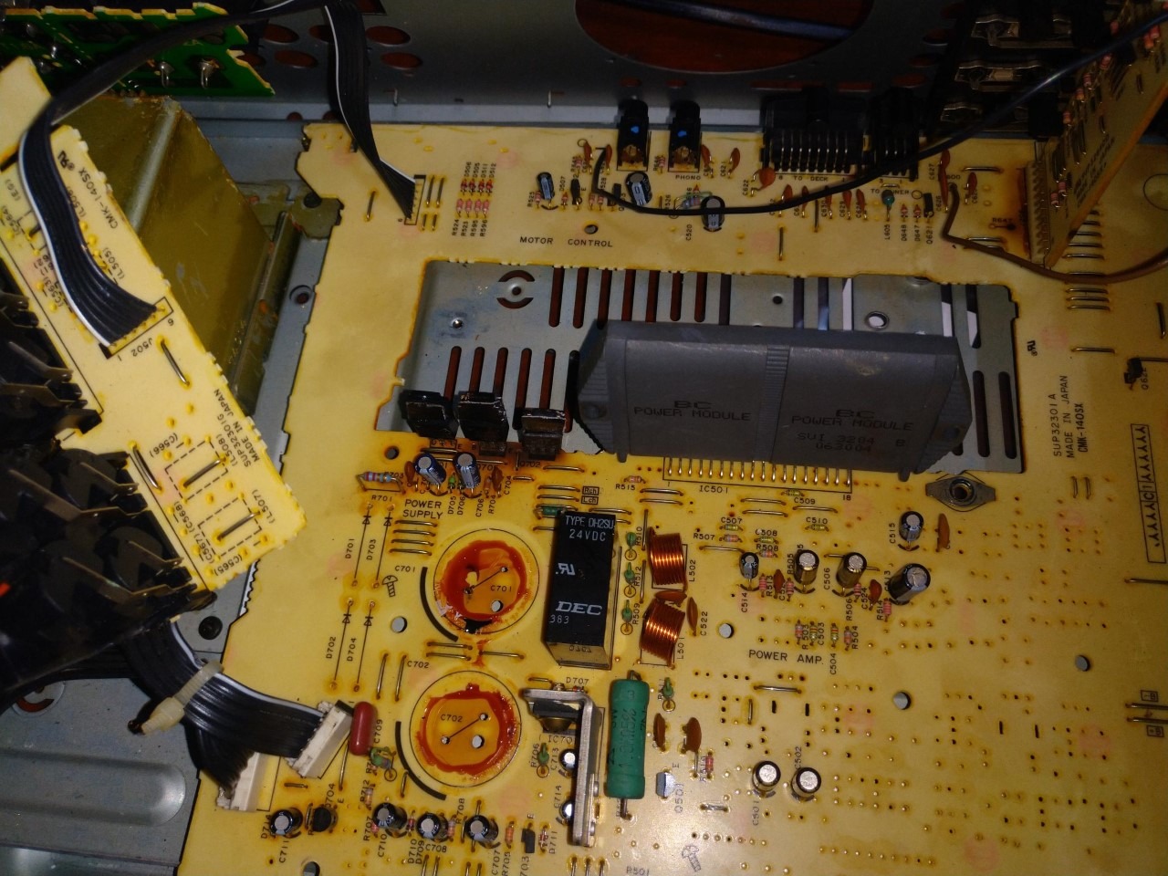

Gerne gibt es "ausgeglühte" (kalte-) Lötstellen in dem Verstärker und diese muss man sich anschauen und ggfls nachlöten.: SU-X980DDas genannte Relais (kleines schwarzes Kästchen) findet sich auf diesem Bild im vorderen Bereich und man sollte es erneuern: SU-X980DSelbstverständlich kann auch anderes Problem vorhanden sein, aber dies kann man nur eruieren, wenn man das Gerät selbst vor sich hat. Wenn aber das Endstufen Hybrid-Modul defekt ist, dann hat es sich aus rein finanzieller Sicht aber mit dem Gerät erledigt. |

Hallo ihr lieben, ihr seid ja klasse, herzlichen Dank. Ich konnte mittels Druckluft anscheinend einiges freipusten und alles funktioniert wieder wunschgemäß. Gäbe es denn noch jemanden, der sowas reparieren könnte? [Beitrag von cuborg am 07. Jan 2025, 00:21 bearbeitet] |

Durch die "mechanischen" Einwirkungen der Druckluft können durchaus auch die genannten kalten Lötstellen wieder Kontakt ergeben, was aber oftmals nur von kurzer Dauer ist und der Fehler daher bald wieder auftreten kann. Viel Glück |
