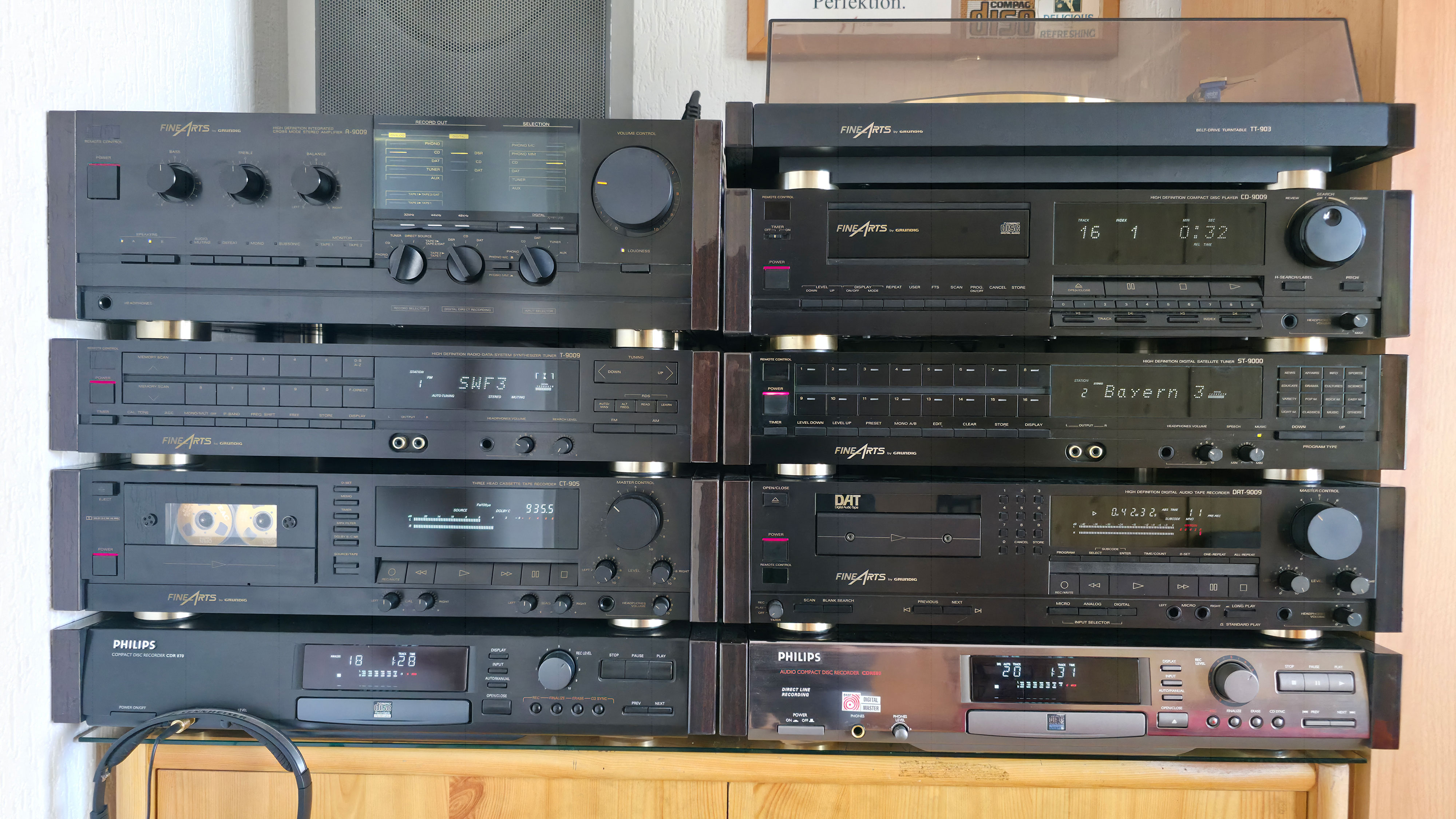

Hallo zusammen,
im gesetzten Alter, habe ich mir nun endlich meinen Jugendtraum erfüllt, und mir eine (damals für mich unerschwingliche) FineArts Anlage der 9000er Reihe zugelegt.
Klingt nicht nur gut, sondern sieht (meiner Meinung nach) auch noch Edel aus.
Besonderheiten:
Der Plattenspieler ist aus der 900er Reihe und wurde auf Vollautomatik umgebaut (ist ja Baugleich zum Dual CS 455) - Serie war der nur als Halbautomat erhältlich, wohl deshalb um einen Kaufanreiz für den eigentlich zur 9000er Reihe verkaufen Connoisseur Plattenspieler zu schaffen. Den Baugleichen PS-8000 der "Brot & Butter" Serie wurde schon damals als Vollautomat verkauft...
Und er hat auch Holzwangen bekommen.
Das Kasettenfach des CT-905 (ebenfalls aus der 900er Reihe) ist jetzt beleuchtet.
Der DSR (Digitales Satelitten Radio) Tuner wurde wieder reanimiert, und dient jetzt als Intertetradio
Unter der FineArts Anlage stehen noch zwei CD-Recorder von Phillips, die mittels Füßen und Blenden von der FineArts Serie "getarnt" wurden, und beide einen Hucht-Chip eingebaut haben (Kenner wissen warum )

Hi,
auch wenn ich sonst eher minimalistische Anlagen schätze, muss ich sagen, das sieht echt beeindruckend aus.
Eine sehr schöne und stimmige Anlage.
Bistimmt auch die Rückseite mit all den Kabeln.
Kann der Verstärker denn alle Geräte verwalten?
Da ist doch ein (Phillips) Tape zu viel - oder?

Danke, ja ist zwar schon ein Klopper die Anlage, aber ich mag das Design und vor allem die schönen und gut ablesbaren DOT Matrix Displays.
Klanglich auch ein Traum
Ja, der Verstärker kann natürlich alle Geräte verwalten, da er einen eigenen D/A Wandler an Bord hat und somit jeder Eingang "dreifach!" als Analog, Digital Koax & Digital optisch zur Verfügung steht
Die Phillips sind keine Tapes sondern CD Recorder
Einer werkelt auf dem Tape 2 Eingang und der andere am optischen CD Digital-Eingang.
Sind aber ansonsten eher Eigenständig um CDs direkt zu kopieren, und werden ansonsten nur benötigt um eine CD-RW abzuspielen (das kann der CD-9009 nicht, da er älter als die wiederbeschreibbare CD ist, normale gebrannte ließt er aber Problemlos).

Das ist ja cool.
Wieso steht denn bei dem UKW Tuner SWF3 im Display? Kann man die Sender auch selbst beschriften, wie beim T7500 oder hast du einen RDS Encoder?

...weil da gerade der Sender SWF3 läuft
Spaß beiseite, hab mir einen FM-Transmitter gebaut, der auch RDS kann, und da laufen alte Sendungen von SWF3 aus der Konserve (Hauptsächlich Elmi).
Nostalgie Pur - Ich bin für die UKW Abschaltung bestens gerüstet
Richtig, beim T-9009 könntest für Sender die kein RDS übertragen (wie z.B. beim genannten T-7500) auch selbst einen Namen vorgeben.

Korrerktur, der erste erschwingliche für Konsumer von Philips war der CDR-870, der 880 war schon das Nachfolgemodel, das ziemlich schnell auf den Markt geworfen wurde um den von dir angedeuteten "Schubladentrick" (AUDIO-CD-R einmessen lassen, und dann durch einen PC Rohling austauschen) durch ein SW Update zu verhindern, da nicht mehr nur beim Einlegen der CD auf einen Audio Rohling geprüft wurde.
Den CDR-870 siehst du übrigens links und den CDR-880 rechts auf dem Bild unter meiner FineArts Anlage
