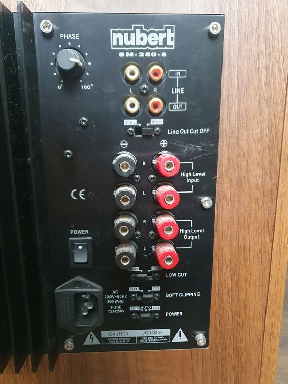

Hallo, ich habe Zuhause einen Denon AVR-X1000 Receiver. Von einem bekannten kann ich den Nubert Subwoofer SM-250 abkaufen. Wie verbinde ich diesen Subwoofer mit meinem Denon Receiver? Für jegliche Rückmeldung bin ich sehr dankbar. |

Ist das der da? https://img.ricardos...t-subwoofer-sm-250-8Dann mit einem Y-Cinchkabel vom PRE OUT SUBWOOFER des X1000 in die beiden Line In des Subs. |

Hallo, sorry für die späte Rückmeldung. ja es handelt sich um diesen Subwoofer wie im Bild gezeigt. Also ich verbinde dann den PreOut Subwoofer Ausgang mit dem Nubert Subwoofer mit einem Y Chin Kabel. |

Hallo, ich habe ein Y-Kabel an den Preout Subwoofer Ausgang des Denon AVRx1000 angeschlossen und die anderen beiden Enden an den Line-IN des Nubert Subwoofers. In der Denon Konfiguration habe ich auch den Subwoofer explizit ausgewählt. Die beiden anderen Boxen musste ich von "Groß" auf "Klein" stellen. Leider erhalte ich am Subwoofer keinen Ton. Wenn ich aber das Einmessmikrofon anschließe, wird ein ganz tiefer Testton am Subwoofer erzeugt. Ich bin jetzt irgendwie ratlos warum der Subwoofer nicht funktioniert. Meine beiden anderen Boxen die links und rechts stehen sind auch von nubert. Es handelt sich hierbei um die nuBox580. [Beitrag von MusikFreak78 am 04. Jan 2025, 20:45 bearbeitet] |

Spielt der Sub den Testton im Pegel-Menü? |

Leider nein. Das Y-Kabel habe ich auch mal mir etwas genauer angeschaut. Daran sollte es nicht liegen. Wie gesagt, beim EInmessen wird ein Basston erzeugt. Muss man noch explizit den PreOut vom DENON Reciever aktivieren? Der Subwoofer sollte eigentlich nicht defekt sein. Mein Schwager hatten diesen mir gegeben. [Beitrag von MusikFreak78 am 04. Jan 2025, 21:03 bearbeitet] |

Factory-Reset des AVRs. |
