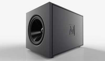

ja genau..die Arbeit nicht vergessen! Du meinst das mit der Chassis so:
burmester-b10-frontplatte-atieftoener
Ok sieht gut aus! Aber Achtung: spielende Kinder...besser Abdeckung?
Die Tieftonchassis besser mit Gewindebuchsen und M-Schrauben befestigen als mit Holzgewinde?
Mal eine generelle Frage zum Selbstbau: Wenn ich mir jetzt mal meine beiden Fronts anschaue..Canton GLE 430, die haben 100,-€ das Stück gekostet..neu! Ich bin damit zufrieden! Ich habe natürlich auch noch nie eine Box derselben Größe sagen wir mal für 1000,-€ / Stück gehört! Wenn ich das tun würde, würde das selbst einen "Hifilaien" mit Otto-Normal-Gehör vom Hocker reissen?
Und sagen wir mal ich wollte eine Box ähnlich wie meine Canton selber bauen. Was müsste ich für die Technik ausgeben um dasselbe Ergebnis zu erzielen?
Wenn es jetzt zb. heißt so ein Sub den ich bauen will lässt einen 500,-€ (oder noch besser) Teil von der Stange locker stehen ist das für mich ein lukratives Argument (gut ich rechne das Gehäuse nicht mit).

Genau so war es gemeint, denn das Auge hört mit. Deine abnehmbare Frontbespannung kannst du trotzdem bauen. Bei der Befestigung reichen normale Holzschrauben, wenn die nicht mehr greifen dann wird eben das Chassis ein Stück gedreht.

Noch eine Frage wie das mit der Aufdopplelung der Front gemeint ist. Wieso diese 2-stufig fräsen? Das heisst ja mit einem Falz? Wieso nicht einfach so groß wie die eigentliche Membranfläche?Da wäre ja Luft zwischen Aufdoppelung und Chassisring?! Braucht die Chassis bei Einbau noch ein Dichtband oder genügt es sie einfach aufzuschrauben? Den Anschlussterminal auch abdichten? Gibt es spezielle Dichtbänder?

So war das gemeint um eine möglichst cleane Optik zu erhalten. Das Chassis wird nicht in seiner Montageplatte, sondern in der Aufdoppellung versenkt. Frässtufe 1 = Chassis Außendurchmesser x Befestigungsringhöhe und Frässtufe 2 = Sickenaußendurchmesser, diesmal aber durchgefräst. Der überstehende Blendenrand, sprich die Blendendicke über der Chassisbefestigung sollte aus optischen gründen möglichst dünn (~ 2-3 mm) sein. Das kannst Du aber ebi der Auswahl der Materialstärke der Aufdoppelung berücksichtigen. Mmn sieht das im gegensatz zur Verwendung eines Adapterrings besser/wertiger/cleaner aus.
Zur Membranfläche gehört die halbe Sickenbreite dazu. Da die Membran aber schwingt, bräuchtest du da nen Sicherheitsabstand und genau das würde wieder grütze aussehen.
