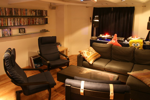

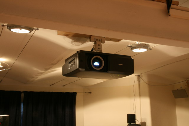

Naja, mit Wirklich "öffnen" hat das nix zu tun, man schraubt auf der unterseite eine Klappe auf unter der es für jede Farbe 2 Reinigungsöffnungen gibt in die man dann das Blasebalg reinsteckt und durchpustet. Wäre auch alles keine große Aktion nur hängt der bei mir halt ziemlich knapp unter der Decke und ich komm da nicht ran ohne ihn abzuschrauben. Hab vorhin nachgeschaut, 82 Stunden hat meiner drauf und wieviele punkte ich auf dem Bild hatte siehste ja an meinen Bildern. Bauarbeiten gibts da keine mehr und nachdem ich das Kino fertig hatte hing dort auch erst ein Acer Beamer der bedeutend mehr stunden runter hatte und nie solche Probleme besaß, war aber auch ein DLP Beamer. In meinem Kino passiert auch nix, man sitzt halt mal mit paar Leuten da aber das auch nur 1-2 mal die Woche ... geraucht wird bei mir im Haus nicht und gereinigt wird der raum alle 2 Wochen (wischen). So hängt er bei mir unter der Decke: ![]() hängt direkt über dem Couchtisch, hier aber noch der alte Acer. ![]() und durch den halter komm ich an die klappe nicht ran ... [Beitrag von kaype am 04. Mai 2007, 11:29 bearbeitet] |

Na schon, aber in der Vorfreude auf HD Bild und 16:9 Format halt mit den Wochen vergessen, er hängt da ja nun schon 2 Monate ... Und ehrlichgesagt hab ich einfach nicht damit gerechnet das er von innen nach 60 Tagen an der Decke hängen und <100h Betrieb einstaubt. Wollte dann ins Handbuch gucken, Karton aber gaaaaanz hinten im Keller verstaut, also dachte ich mir ich knipps das eben und stell wie Hein Blöd hier ne Frage. so siehts aus ![]() Danke für das Lob @ Heimkino ![]() grüße ... |

Hi, außer der Staub ist da bereits länger auf den Panels drauf. Dann hilft kein Blower mehr, sondern nur noch rohe Gewalt. ....but, der Blower ist schon ne sehr sinngemäße Eigenschaft der Sanyos. @kaype: Hast du den Lensshift horizontal eigentlich total ausgereizt. Man kann bei den Sanyo´s hier beobachten, dass sich da dann Lücken auftun ( nicht so dolle ). Das wäre dann eine Erklärung, warum da nach so kurzer Zeit so viel Staub reingekommen ist. Ansonsten hat der Proki eigentlich sehr wenig Probs mit Staub. @philips: ..ich hab jetzt übrigens mal so nen Benq wie du von der Architektur her hattest gesehen. Hey, ich bin unanfällig was RBE angeht und das Ding hat selbst bei mir ein Blitzfeuerwerk ausgelöst. Diese 5-Segment-Farbräder sind da extrem. Besonders bei viel Lumen. ...jetzt kann ich dich armen Kerl wenigstens verstehen. ...du warst ja gestraft.Gruß Uli |
