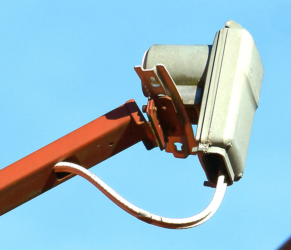

Hallo liebes Forum,
wir haben eine SAT Anlage von grob um 2000. Da wir Das Erste nun endgültig nicht mehr empfangen können, müssen wir unser LNB tauschen. Leider ist die Halterung anders, als heute.
Da die Anlage auf dem Dach ist, kann ich derzeit erstmal nur Fotos vom Garten aus machen.
Weiß jemand, was das für eine Halterung ist? Und ob es einen Adapter auf die 40mm Rundhalterung gibt?

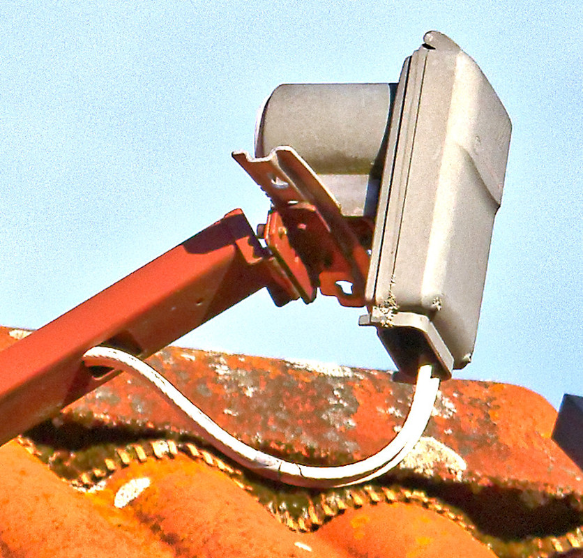

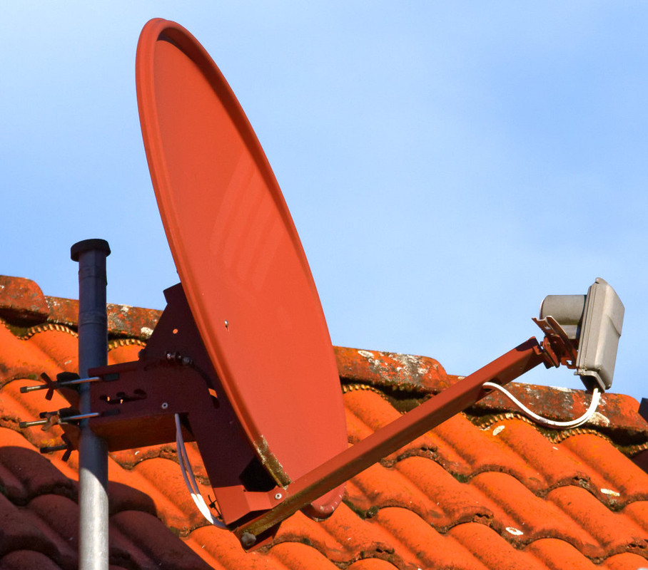

So, ich hab mal die Bilder hochgeladen. Ich hoffe, das reicht so. In die Galerie bekomme ich nichts. Und daher auch nichts eingebunden :(.
https://i.postimg.cc/2SVD83Zq/IMG-4659.jpg
https://i.postimg.cc/zB1ZjjPW/IMG-4660-1.jpg
https://i.postimg.cc/25WNhJTr/IMG-4660-M.jpg

Die Antenne und der LNB stammen von Ex.-HIRSCHMANN
Ich habe beim Quereinstieg nicht die Beiträge gelesen und evtl. könnte bereits ein CSC 348 C Quatro- oder CSC 358 C-Quad-LNB mit Vollbandempfang eingebaut sein. Jedenfalls fehlen zwei Koaxkabel und um die anschließen zu können ist ein Multischalter mit 4 Sat.-Eingängen nötig.

Das LNB kann, da im Moment Highband empfangen wird, zunächst einmal ein Universal-Quattro, ein Universal-Quad oder ein Universal-Twin sein. Twin würde für Vollbandempfang nicht reichen, scheidet aber aus, wenn ich den ersten Hinweis richtig interpretiert habe.
Twin und auch Quad scheiden mMn aber noch aus einem weiteren Grund aus, zumindest dann, wenn es stimmt, dass der Multischalter nur zwei Eingänge hat: Um mit einem schaltbaren LNB Highband empfangen zu können, müsste es vom Multischalter mit 22 kHz angesteuert werden. Mit vier Eingängen machten das manche Multischalter von sich aus. Aber Multischalter mit nur zwei Sat-Eingängen und eigenem 22 kHz-Generator kenne ich nicht. Dennoch könnte es ein Multischalter mit zwei Eingängen sein, da die oft die 22 kHz von den Receivern durchlassen. Dann hätte man aber ein labiles Setup, in welchem ein einzelnes aktives Endgerät alles empfangen könnte. arte (SD) war aber wohl nie verfügbar.
Zum Bild: Ich sehe nicht nur, dass es lediglich zwei Kabel sind. Für mich sieht es stark danach aus (etwas unscharf), dass die Ummantelung der Kabel deutlich rissig ist. Dann sollte man nicht nur zwei nachziehen, sondern neue verlegen. Auch das LNB sieht schon ziemlich mitgenommen aus.

Die Bauform des LNBs kam mir bekannt vor. Gab es hier kürzlich irgendwo und ich fand so etwas in einem 2000er Katalog. Sehr gut zu erkennen ist die Art der Befestigung allerdings nicht. Auch die Antenne kann ich nicht klar zuordnen. Ähnelt allenfalls den "perfect .." oder den "Fesat … K".
Wollte / müsste man das LNB tauschen, scheint es deutlich schwieriger als etwa für CAS-Antennen zu sein, einen Adapter zu finden. Könnte dieser passen?
Als die proprietäre LNB-Reihe von HIRSCHMANN ausgelaufen war konnte man an die umgelabelten GIBERTINI-Antennen der Baureihe Fesat K auch LNBF mit 40 mm-Standarddfeedhals mit einem Umbauhalter CAS 400 N (Siehe Katalog 2003) montieren. Der Halter scheint aber inzwischen vergriffen zu sein, vermutlich schlummern bei mir noch welche aber ich weiß nicht mehr wo.
Eine 40 mm-Schelle von den üblichen ASSAT-Umbauteilen oder denen von Müller-SAT als Behelfslösung brennpunktoptimal anzubringen ist eine handwerklich lösbare Aufgabe.

[...] auch LNBF mit 40 mm-Standarddfeedhals mit einem Umbauhalter CAS 400 N (Siehe Katalog 2003) montieren.
Hätte ich auch drauf kommen können, in späteren Katalogen nachzusehen . 2003 habe ich zwar nicht, aber im 2007er findet sich "CAS 4000 N" (Nr. 961 101-001). Wie Du schreibst, gibt es wohl keine Angebote mehr dafür.
Beim Halter, den ich verlinkt hatte, dürfte es sich um einen nicht passenden (!) CAS 5585 E (Nr. 913 838-002 ) handeln.
Bleibt eine etwas unglückliche Situation: Ich bin mir fast sicher, dass man das LNB nicht tauschen müsste. Wenn man aber Kabel nachzieht oder die Verkablung komplett erneuert, könnte es passieren, dass das an sich geeignete LNB kaputt geht. Nicht nur den Kabeln sieht man den Einfluss der Sonne an, auch das LNB-Gehäuse scheint mir zumindest porös / rissig zu sein.

    #19 erstellt: 09. Jan 2025, 19:24
    hanshase (Beitrag #18) schrieb:
    unser Bedarf ist derzeit wirklich nur 1 Endgerät, zur Sicherheit würde ich für 2 auslegen.
    Aber sehe ich das richtig, dass es nicht vollkommen vergeblich ist zu versuchen, den jetzigen LNB mit 4 neuen Kabeln und einem neuen Multischalter zu verwenden? Zum Beispiel den "DUR-line MSRP 5/8 eco"?
    RÄUSPER:
    Was denn nun, 1 Single-Receiver oder deren 8 am DURline?
    So brüchig wie die Kabel sind hätten die schon länger gewechselt gehört. Sinnvollerweise gegen uv.-beständigere schwarze Kabel.Wenn die Feedkaappe bröselig ist oder das LNB-Gehäuse bricht, muss man eine Entscheidung treffen was wirklich gebraucht wird. Wo schon ein Quad-LNB am Bedarf vorbeigeht ist ein Multischalter mit 8 Sternleitungen nicht nachhaltiger nur weil er auch receivergespeist funzt. .
    hanshase
    Schaut ab und zu mal vorbei
    #20 erstellt: 09. Jan 2025, 21:05
    Also,
    die Anlage ist vom Vorbesitzer des Hauses. Insofern haben wir mit dem Haus den Quatro-LNB bzw die gesamte SAT Anlage übernommen. Wir brauchen aber 1 -- und zur Sicherheit dann halt 2 -- Receiver.
    Da es mir am wenigsten Aufwand erscheint, den aktuellen LNB mit 4 Kabeln weiterhin zu nutzen (spart ne neue Schüssel und Ausrichtung), wäre diese Variante natürlich weiterhin überdimensioniert. Aber das macht ja nix.
    An Switches waren 8 Endgeräte quasi das kleinste, was ich gefunden habe für die 4 Signale des LNBs - zumindest zu günstigen Preisen. Ist es nicht wurscht, wie viele Outputs der Switch kann?
    Und daher folgt glaube ich auch, dass falls die alte Anlage nicht zu retten ist bzw der Empfang immer noch nicht klappt, bei einer Neuanschaffung auf einen Twin LNB zu gehen. Bedarfsgerecht quasi
    raceroad
    #21 erstellt: 09. Jan 2025, 23:43
    Nur ist fraglich, ob das LNB lange genug durchhält.
    Und daher folgt glaube ich auch, dass falls die alte Anlage nicht zu retten ist bzw der Empfang immer noch nicht klappt, bei einer Neuanschaffung auf einen Twin LNB zu gehen. Bedarfsgerecht quasi :)
    Bedenke aber, dass auch Fernseher der höheren Serien oft mit zwei Tunern bestückt sind. Wer dafür (freie Programmwahl während einer Aufnahme oder PiP) sicherlich keine Verwendung hat, schränkt sich mit Twin nicht ein. Anderenfalls: Ein Kombi-LNB (.. wie aus meinem Beitrag #16 ) kostete mit eher < 40,- € nur überschaubar mehr als ein Twin, könnte wahlweise wie ein Twin oder auch teilweise mit "Unicable"-Steuerung verwendet werden.
    hanshase (Beitrag #13) schrieb:
    Ich habe es endlich auf den Spitzboden geschafft, hier ein Bild des Multischalters:
    https://postimg.cc/H8GMVjTV
    Es war mir neu, dass Anfang der 2000er Hirschmann-Komponenten "Made in Taiwan" im Sortiment hatte.
    Dipol
    #22 erstellt: 10. Jan 2025, 02:04
    Das war nicht der einzige nominale "Hersteller" dieses Bausteins.
    Von diesem Multischalter hatte ich unter den Labels von TechniSat (Damaliger Werbeslogan: Made in Germany) und Arcon massenhaft Exemplare verbaut und kann mich aber an keinen vergleichbaren Hinweis auf das Herkunftsland erinnern. Wahr und wesentlicher ist aber auch, dass die Type grundsolide gebaut war und mir vor der Erweiterung auf Highband-Empfang kein Exemplar ausgefallen ist.
    Die Ausfallquote des Eco-Multischalters ist mir unbekannt aber bei dem genannten Bedarf ist ein Twin- oder Quad-LNB sowieso die vernünftigere Alternative.
    hanshase
    #23 erstellt: 10. Jan 2025, 08:46
    Dipol (Beitrag #22) schrieb:
    [Die Ausfallquote des Eco-Multischalters ist mir unbekannt aber bei dem genannten Bedarf ist ein Twin- oder Quad-LNB sowieso die vernünftigere Alternative.
    Wobei einen neuen LNB nicht n die bestehende Halterung bekomme, oder ? Dann müsste auch ne neue Schüssel her, oder? Ich habe ein wenig Respekt vor der Ausrichtung
    [Beitrag von hanshase am 10. Jan 2025, 08:47 bearbeitet]
    raceroad
    #24 erstellt: 10. Jan 2025, 10:30
    Das ist ja gerade das Dilemma: Vom betagten LNB weiß man nicht, ob das Gehäuse beim Versuch, Kabel neu anzuschließen zerbröselt. Und der noch einfachste Weg, ein anderes LNB zu montieren, scheitert daran, dass man den Umbauhalter CAS 4000 N wohl nicht auftreiben kann. Und selbst damit könnte es nötig sein, die Elevation (Antenne hoch <> runter) zu korrigieren.
    Zum vorhandenen LNB: Der bisherige Input sprach sehr dafür, dass es sich um ein Quattro-LNB handelt. Das ist sicher, wenn aktuell nur ein Endgerät am Multischalter angeschlossen ist, aber dennoch kein Lowband (.. mit vereinfacht den HD-Programmen) empfangen wird. Am für Quattro infrage kommenden Typ Hirschmann CS 348 C wären, wenn man über das LNB in den Reflektor blickt und von links nach rechts zählt, die Ausgänge #3 und #4 belegt (> Katalog online hier einsehbar, Druckseite 12). Kabel von #4 auf #1 brächte als Zwischenlösung die meisten HD-Programme unter Verlust meist als verzichtbar eingestufter Programme. Aber wie oben bereits erwähnt, müssten die HD-Programme in diesem Setup mit angepassten Parametern oder mit Blindscan eingelesen werden.
