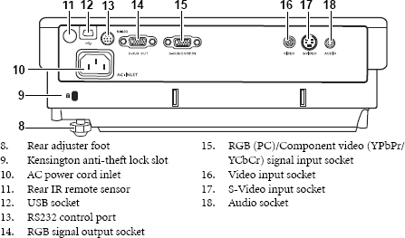

hallo zusammen, bin neu im forum und beginne gleich mal mit einer frage, die den meisten von euch warhscheinlich lächerlich vorkommt, aber ich bin technisch total unerfahren und mir fehlt da einfach das know-how ![]() wollen morgen ne kleine fifa10 session via beamer machen, leinwand und so steht schon bereit. jetzt aber meine frage, was genau brauch ich alles? n frenud bringt seinen benq beamer mit, n anderer die ps3.. kann ich den beamer dann direkt mit der ps3 verbinden? und wenn ja welches kabel brauchts dafür? oder muss ich den über den fernseher schalten? hab wie ihr merkt wirklich 0 ahnung.. bitte um hilfe, wenn euch details fehlen dann sagts einfach - ich werd schaun was ich noch herausfinden kann ![]() hier die anschlüsse die das gerät hat: http://www.justprojectors.com.au/main/benq/mp611rear.gifvielen lieben dank im voraus! lg |

Anschluss per S-Video, fast grottig, aber besser geht es mit dem Beamer nicht. Du benötigst fplglich ein S-Video Kabel. |

Ui, das wird häßlich ! Wenn das die Anschlüsse vom Beamer sind, dann ist der wohl nicht HD-fähig. Mit"Bordmitteln" könntest du die PS3 mit dem mitgelieferten A/V-Kabel anschließen und auf PAL-Auflösung laufen lassen. Der gelbe Chinch-Stecker in Anschluß 16 und der weiße ODER der rote in 18 (komischerweise ist der etwas anders abgebildet, als 16 aber üblicherweise findet man dort einen Mono-Chinch). Falls die PS3 vorher an einem HD-fähigen Fernseher mit HDMI-Kabel verbunden war, muss noch die Auflösung runtergestellt werden. Notfalls kannst du nach dem Anschluß und Beamer-Einschalten einen PS3-Reset ausführen (Netzschalter einige Sekunden drücken), denn solltest du ein PAL-Bild erhalten.Normaler weiße würde man die PS3 mit HDMI-Kabel mit einem AVR-Receiver verbinden, der die Surround-Soundausgabe übernimmt. Von dort geht man dann weiter mit einem HDMI-Kabel zu einem HD-fähigen Beamer . [Beitrag von Joe-Han am 13. Jul 2010, 21:24 bearbeitet] |

isn älteres gerät, also sicher ned hd-fähig - geht mir jetzt weniger um wahnsinnsquali, als einfach ned aufm mini screen zocken zu wollen ^^ inwiefern hässlich, also wie "schlimm" kann ich mir die grafik erwarten? |

Na, Pal eben. Das konnte die PS2 oder die original XBOX. Wobei die Konsole schon leistungsfähiger ist, ärgerlich ist vermutlich eher, dass kleinere Texteinblendungen unleserlich werden. |
