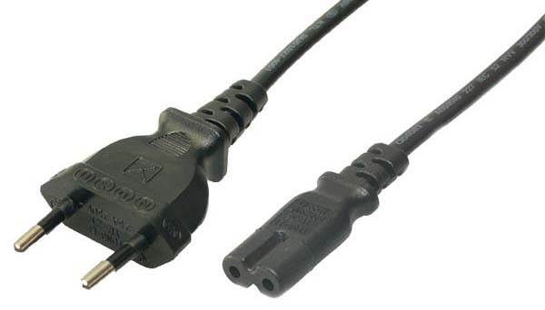

Das hört sich nach Brummschleife zwischen Fernseher und PC an. Der PC hat einen Schucostecker am Netzteil und der Fernseher vermutlich einen flachen Stecker ohne Schutzkontakt. |

Vielen Dank für Deine Antwort. Der Fernseher so einen Stecker: *Klick*Hilft es eventuell den Fernseher und den PC in die selbe Steckerleiste zu verbinden? Das ist aktuell nicht der Fall. Was könnte man sonst noch gegen das Problem machen? Ich nehme an das HDMI Kabel ist in dem Fall nicht beschädigt, oder kann das auch sein? |

Eventuell hilft es schon einfach den Stecker rumzudrehen. |

Wenn sonst nichts angeschlossen ist, erfolgt die Netzwerkverbindung (YouTube) über WLAN, richtig? Ich hatte mich das Edit missachtend an der Erstaussage zum Einfluss des Antennekabels orientiert. Wenn man reproduzierbar Bildstörungen aber ohne sonstige Verbindung bekommt (Den Kopfhörer schließe ich auch aus, wenn es kein drahtloser mit Netzteil ist.), fehlt mir ehrlich gesagt der Ansatzpunkt. Eine Möglichkeit wäre, dass der Fernseher die Störungen verursacht. Zwar darf auch ein intaktes Gerät mit dem Stecker ohne Schutzkontakt (Bild aus Beitrag #3) über seine Anschlüsse einen kleinen Strom Richtung Erdpotenzial (= Schutzkontakt der Steckdose, mit dem ein PC mit Schukostecker verbunden ist) ableiten, aber ein zu hoher Ausgleichsstrom, der seinen Weg über das HDMI-Kabel nimmt, könnte die Signalübermittlung stören. Steht noch ein anderer Fernseher (Kannst Du einen ausleihen?) zur Verfügung, um sich anzuschauen, ob es mit dem ein einwandfreies Bild gibt? Diesen Vergleich müsste man jetzt eigentlich machen, um zwischen PC und Fernseher aus Auslöser unterscheiden zu können. |
