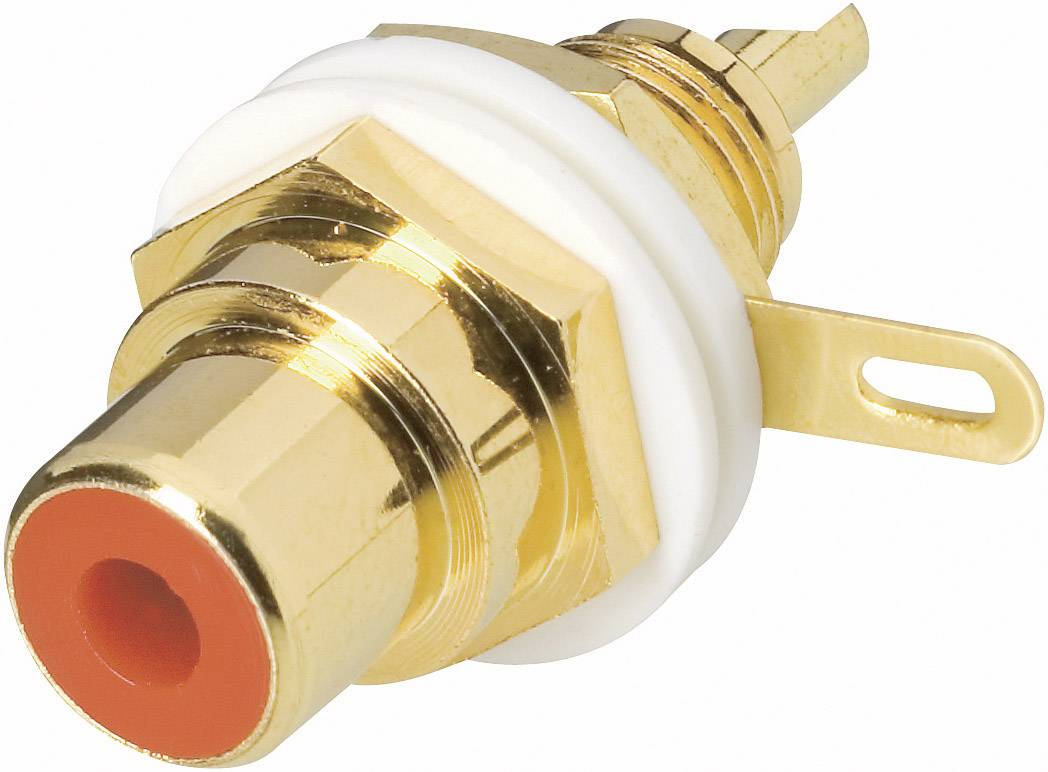

Hallo Ich habe folgendes problem: habe eine ps3 gekauft und an einem bildschirm über HDMI angeschlossen, bildschirm hat jedoch keinen ton. Deswegen dachte ich mir ich schliesse boxen über den optischen audioausgang an, wollte aber einfach meine billigen verwenden bzw. meine kopfhöhrer, die haben keinen optischen eingang, daher habe ich einen converter gekauft. alles in allem hab ich dann noch einen adapter gebraucht um die boxen anschiessen zu können und wie das ganze fertig aussieht seht ihr in dem bild: ![]() Leider bekomm ich das mit dem ton jedoch trotzdem nicht hin, hab in den audioeinstellungen schon ziemlich alles probiert, hat noch jemand irgendeine idee, gibts da vielleicht noch irgendwo was zum einstellen ausser das: ?

für mich sieht das so aus als gehen dort zwei Mono Cinch Stecker auf eine mono Cinch Buchse, also so etwas [Beitrag von XN04113 am 02. Sep 2015, 21:41 bearbeitet] |

ja, Du mischst ein Stereo Signal zu Mono, noch mehr Unsinn, solche Kabel nimmt man für ein Subwoofersignal, aber sonst gar nichts hast Du Bilder von den Boxen und deren Anschlüsse? [Beitrag von XN04113 am 02. Sep 2015, 21:44 bearbeitet] |

Du brauchst vom Wandler zu den Boxen so ein Kabel2x Cinch Stecker auf 3.5mm Stereo Buchse und mit so etwas kannst Du Dir den AD Wandler sparen [Beitrag von XN04113 am 03. Sep 2015, 01:40 bearbeitet] |

Vergleiche die Bilder in Post #14 und #19 das eine ist Cinch auf Cinch, das andere Cinch auf Klinke link angepasst, ist jetzt halt kein Kabel sondern ein Adapter [Beitrag von XN04113 am 03. Sep 2015, 01:42 bearbeitet] |

wie hast Du denn den Klinkenstecker der Boxen in die Cinch Buchse bekommen? Mit Gewalt? es muß doch auffallen, daß in eine Cinch Buchse so etwas gehört und man da nicht einfach einen 3.5mm Klincken Stecker rein rammen kann [Beitrag von XN04113 am 03. Sep 2015, 12:31 bearbeitet] |

ja is allerdings sowohl von den namen als auch von der kraft die man aufwenden musste logisch manchmal greif ich mir echt selbst aufs hirn, danke ^^ |
