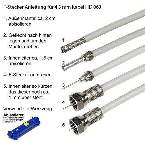

Auf die Schnelle nur das hier gefunden: Amazon-Angebot Bieffe CO 7 B90
Schockschwerenot, ein Vollkupfer-Midikabel mit sagenhaften 90 % Geflechtbedeckung und 120 dB Schirmdämpfung und dann dazu so eine Montageanleitung.
Mit einem technisch überholten und überdies zu großem F-Aufdrehstecker, der mit Geflechtverdrillung "passend" gemacht wird, hat Bieffe die Schirmung und Rückflussdämpfung garantiert nicht gemessen. Passt wie der Faust aufs Gretchen zusammen, als ob es keine mechanisch und schirmungstechnisch harmonierenden Stecker gäbe.
Die Anleitung kommt gleich nach dem Stümper-Video eines gewissen Yogi***, dessen haarsträubenden Unfug zu verlinken ich mich weigere.

Ein LCD 111 ist zwar ein gutes Koax aber nicht für enge Radien geeignet, es hat einen Biegeradius von ~4cm
Ein SK 2000+ oder ein KOAX 110 A+ ist da schon etwas geschmeidiger, da die Innenleiter nur 1mm hat sind es da 3,5cm.
Für deinen Zweck würde ich aber zu einem Midi-Koax raten wie dem KOAX 58 midi, solche Kabel sind mit 2,5cm Biegeradius für sowas brauchbar, wenn man an den Ecken etwas Putz raushaut und Sockelkanäle entsprechend hinten ausschneidet, damit man um die Kurve kommt
Auch normale Sockelleisten bieten hinten einen kleinen Kabelkanal, bei mir liegt da für die Rears ein 1,5² LS-Kabel + ein Koax für den Sub drin.

2fach-Schirmung mit vernünftigem Aufbau und Material reicht eigentlich für alles, da bringt eine 3te Schirmung kaum noch was - 4+5fach Schirmung ist technisch Unfug.
Oben hatte ich einen Händler verlinkt, ob der auch kleinere Mengen verkauft, weis ich nicht. Ich kenne ihn und weis, dass er alle Delta-Produkte führt.
Es gibt aber auch ähnliche Koax wie z. Bsp.
WISI MK 76A Midi Koax (08/3.5/5.0 mm)
Ören HD 063 (0.6/2.7) PVC Mini Koax 4,3 mm Class A+
Bedea Telass 70,
Belden ....
von www.homeway.de gibt es ein Midi-Koax+CAT6 Kombikabel samt passender Dosen
