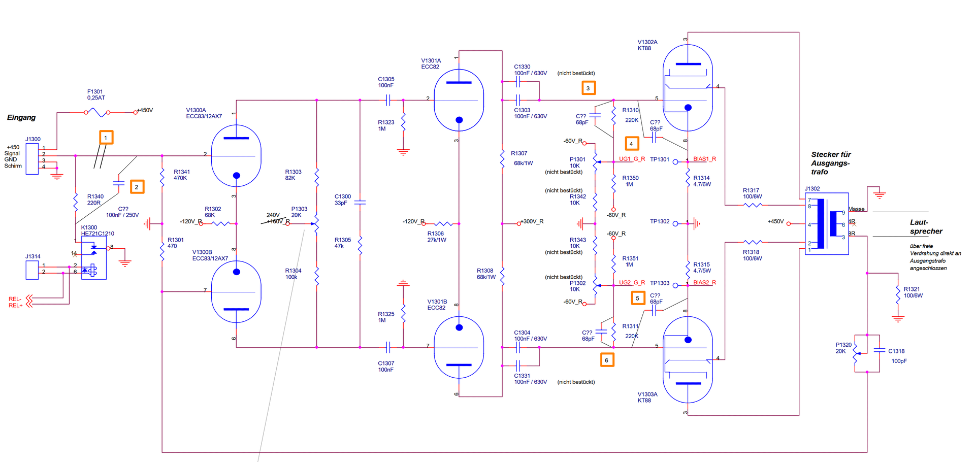

Hi zusammen, ich habe leider gerade bemerkt, dass ich in meinem Black Cat 2 einen deutlichen Abfall der hohen Frequenzen zwischen V1 (ECC83) und V2 (ECC82) habe. Der Abfall setzt schon leicht bei 1kHz bis 10kHz ein, wird aber ab 10kHz wirklich schlimm bis hin zu über 30% Signalverlust bis 20kHz (alles per Oszilloskop gemessen). Ich kann leider keine Bilder im Hifi-Forum hoch laden (lädt einfach nur vor sich hin). Ich könnt die Schaltpläne sonst hier bei Jogis Röhrenbude (Link ganz unten im Artikel.) https://www.jogis-ro...Berlin/Black_Cat.htmAn Pin 2 & 7 von V1 kommt das Signal noch normal und linear an. An Pin 1 & 6 kann ich spannenderweise nichts messen (ich habe es aber auch nur von außen mit Messharken am Röhrenpin versucht). An Pin 2 & 7 von V2 messe ich dann aber den deutlichen Frequenzabfall. Da das Problem auf beiden Kanälen auftritt, gehe ich sehr von einem Designproblem aus und weniger von einem Defekt. Kann mir jemand erklären wie ich mir dieses Problem einfange und was ich dagegen tun kann? Danke und liebe Grüße, Felix [Beitrag von Crix1990 am 03. Jun 2026, 03:21 bearbeitet] |
