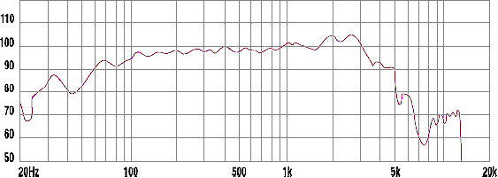

Der reale Frequenzgang laut Hersteller sieht so aus:
Ich hätte also vor, das BR-Rohr etwas tiefer abzustimmen und die Lücke mit der Überhöhung zwischen 150 und 400 Hz aufzufüllen.

Danke für dein Vorwiderstand-Service, den Tipp werd ich mir mal näher anschaun! Frequenzweichen sind bei mir noch Neuland, wusste gar nicht, dass man da so einfach die Güte ändern kann. Der Vorw. müsste halt auch ordentlich was leisten, je nach Spannungsabfall!
Ich möchte jedenfalls nicht zuviel vom Wirkungsgrad verbraten, da der Hochtöner (PHT-407T) auch ganz schön laut ist.
Und das da:
funktioniert so nicht? Ich nehm an, mit gruselig hast du die Lücke gemeint, wo der Frequenzgang einen Hängebauch hat?

Mit dem Auffüllen meinte ich, dass sich die Senke aus der Simulation und die Überhöhung aus der Hersteller-Kurve kompensieren könnten.
Wie äußert sich das akustisch, wenn er nicht schnell genug ausschwingt? Dass es dann lang nachschwingt und unsauber klingt, richtig?
Eigentlich würde sich ja ein Gehäuse mit 5,5 l Volumen ergeben (das bei einem 10"er schon geometrisch schwierig zu realisieren ist). Und mit der Grenzfrequenz käme ich dann auf knappe 100Hz. Da hätte ich wiederum Bedenken, dass insg. der Sound nach unten zu dünn ausfallen könnte. Ich hab leider keinen Begriff davon, wie das sich anhört, wenn sich unter 100 *gar nichts* mehr abspielt.

Das mit dem auffüllen wird nicht klappen, die Überhöhung in der Herstellerkurve ist vermutl. in der Normschallwand entstanden und in der fertigen Box so nicht vorhanden.
Wenn du den AD-Bass nicht schon hast hol dir einen anderen, z.b. den Eminence Delta 10, mit tauglicheren Parametern.

peregrin
#24 erstellt: 27. Jul 2008, 01:09
Danke für die tollen Tipps!
Shefffield schrieb:
Moin.
Wow! Das klingt ja nach echter Alternative! Werd mich einmal hier einlesen: http://sound.westhost.com/project71.htm
Aber Frage vorweg: Ich brauch dann aber allenfalls eine höhere Verstärkerleistung um die Wirkungsgradschwäche der Box im Bassbereich auszugleichen, richtig? Das wär dann vllt. doch nicht so günstig für mich...
Die Beymas sind mir leider zu teuer, die Obergrenze je Chassis ist für mich bei € 60,- angesiedelt, sag ich mal.
@der_bastler: Der Ciare scheidet aus - ich hab die Hochtöner bereits hier liegen. Wär aber sicher eine vernünftige Alternative gewesen. Ich möchte aber einen ganz klassischen Aufbau, zumal die PHT-407T wirklich fein sein sollen!
Hast du den "The Box"-Lautsprecher schon einmal verbaut? SPL/1W1m ist ja weniger als etwa beim Eminence angegeben. Aber auf diese Angaben soll man ja nicht so viel halten... Frequenzgang sieht jedenfalls welliger aus als beim Eminence.
Kleine Nebenfrage: Was haben die *zwei* Impedanzverläufe zu bedeuten?
Hab mich innerlich schon ziemlich auf 10" eingeschworen. Muss aber nicht unbedingt sein.

DER_BASTLER
#25 erstellt: 27. Jul 2008, 09:19
Das Messdiagram des Deltas ist anders dargestellt, da ist es zwischen der 90 und 100db marke, und dazu recht klein: ungenau. Beim Thomann ist es zwischen der 90 und 95db marke und ausreichend groß. Der 2te impendanzverlauf ist mit zusatzmasse. Benötigt man zur TSP bestimmung.
Der mit dem höheren Peak ist der richtige, siehe resofrequenz.
Hab den 12"er davon mal verbaut und bin zufrieden.
Vor allem für den Preis.
Guck dir doch mal das Delta 10 Datenblatt an:
http://images4.thomann.de/pics/prod/131376_specs.pdf
Da kannste auch den Beta 10 nehmen.
Der ist günstiger und hat immerhin 3mm hub
