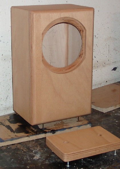

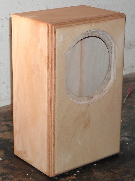

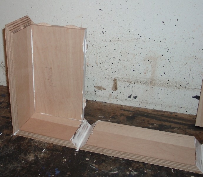

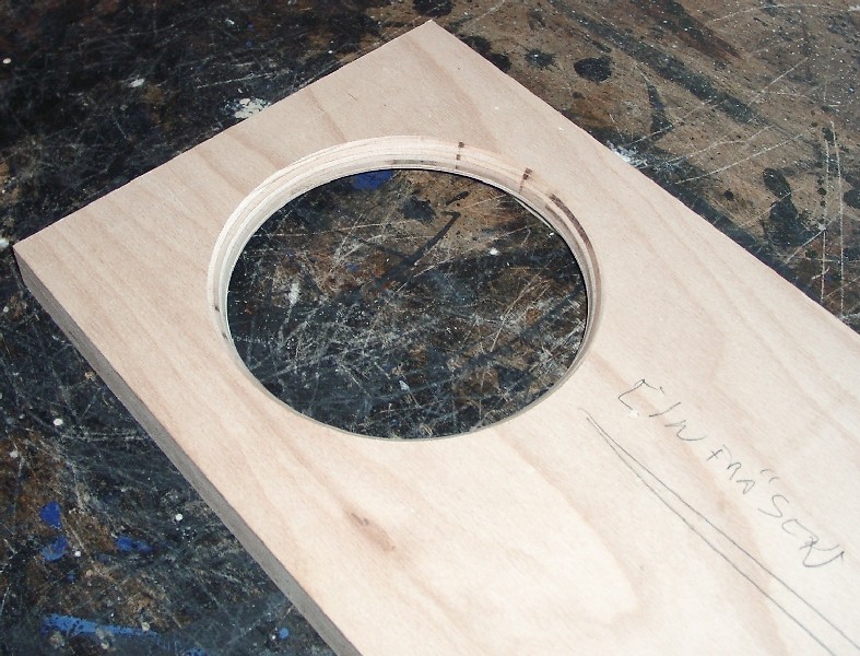

#111 erstellt: 10. Feb 2009, 19:21
Hallo zusammen,
mal wieder ein kurzer Abriss des aktuellen Baufortschritts:
Nachdem ich, dank Robert Foerster, mit http://www.speaker-space.de einen Schreiner gefunden habe, der die THIEL-Einfräsungen für einen moderaten Preis macht, sind die ALU-Blenden obsolet (unter "Lehrgeld" verbuchen und ärgern ... ). Ich habe die restlichen Zuschnitte auf Gehrung auch bei diesem CNC-Fräser bestellt, die Gehäuse verleimt, die Kanten gefräst, mit 80-er geschliffen und gewässert.
http://www.uibel.net/bauvor/bv_tutorials/cnc/dia/cnc_090.jpg
Um den Treiber rückseitig nicht einzuschnüren (25 mm MPX) habe ich die Ausschnittskante auf der Innenseite abgerundet.
http://www.uibel.net/bauvor/bv_tutorials/cnc/dia/cnc_115.jpg
http://www.uibel.net/bauvor/bv_tutorials/cnc/dia/cnc_230.jpg
Nach Entzerrungsversuchen mit dem DSP meiner HiFiAkademie-Endstufe habe ich noch eine solche bestellt und werde den THIEL vollaktiv fahren. Damit kann man einfach viel mehr machen, als mit einer passiven Weiche, was sich insbesondere unter schwierigen Aufstellungsbedingungen (auf dem Schreibtisch an der Wand) auszahlt.

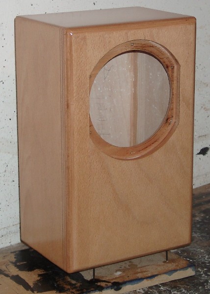

#114 erstellt: 15. Feb 2009, 03:25
Baufortschritt: Gehäuse mit 80-er, 120-er, 150-er, 180-er und 240-er Schleifpapier geschliffen und zweimal gebeizt mit AQUA CLOU Holzbeize 2521 kiefer:
http://www.uibel.net/bauvor/bv_tutorials/cnc/dia/cnc_240.jpg

#117 erstellt: 15. Feb 2009, 19:23
Hallo Uwe,
ja, der Trick mit den Nägeln hat sich bewährt. Den wende ich schon "ewig" an. Abgesehen davon, daß man das Gehäuse in einem Arbeitsvorgang komplett behandeln kann hat die Vorgehensweise auch den Vorteil, daß man das Gehäuse mit dem Nagelbrett drehen kann, ohne es anzufassen.

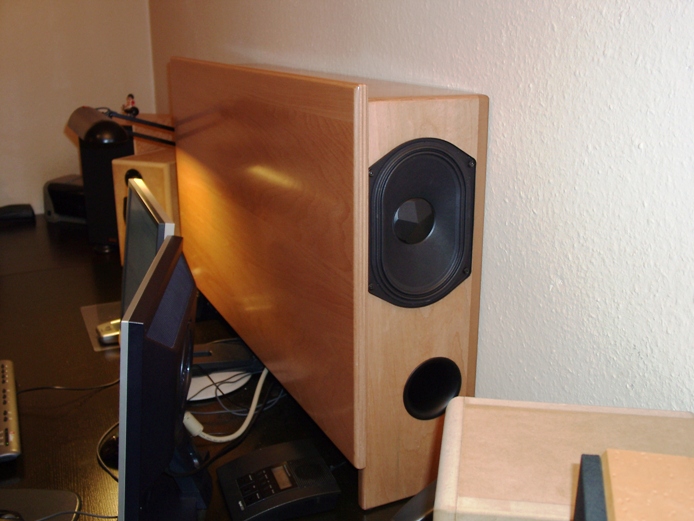

EDITH sagt: Hier noch ein Bild in höherer Auflösung
[Beitrag von MBU am 27. Feb 2009, 20:10 bearbeitet]

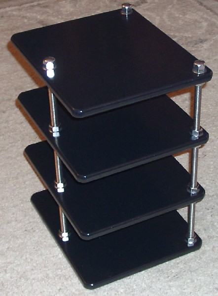

Der TNT Flexy-Table für die Endstufen ist mittlerweile auch fertig.
Wie man so etwas baut und auf was man achten sollte lest ihr hier: http://www.uibel.net...able/flexytable.html
StiRRn
#131 erstellt: 28. Feb 2009, 19:05
Hallo Uibel,
danke für deinen Baubericht des Racks (und auch für alle anderen Berichte ), genau das schwebt mir auch vor! warum hast du aber v2a gewählt? 40,- erscheinen mir persönlich recht viel, ich dachte daran im Baumarkt um die Ecke das Material billig einzukaufen (besser gesagt ich hoffe es dort billig einkaufen zu können).
Grüße

#133 erstellt: 01. Mrz 2009, 05:32
Hallo,
weil ich keine Lust habe, das Material einmal entrosten zu müssen. Normalerweise sind unbehandelte Gewindestangen schon "ab Werk" rostig. V2A sieht halt auch "geil" aus.
