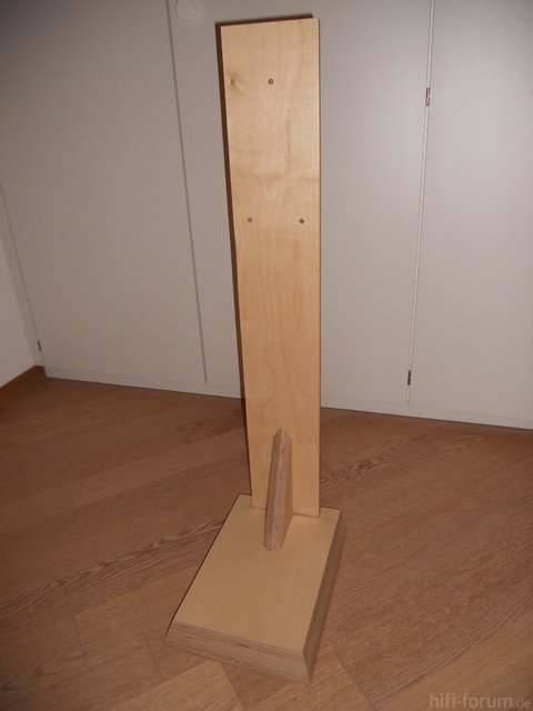

Dazu habe ich mir Ständer gebaut.
Ständer vorne
Ständer seitlich
Bald gehts weiter, ich freu mich schon aufs Einspielen.

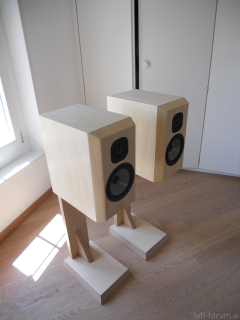

Selbstistdermann
#9 erstellt: 21. Mai 2011, 16:15
Hallo nochmals
Ich müsste zwar noch 2 Stellen ausbessern, dies stell ich mal zurück. Ich kanns nicht erwarten, deshalb hab ich heute alles andere fertig gemacht.
Hier ein paar Bilder
Box links
Box rechts
Seite
Hinten
11
12
Sie passen wirklich gut in die Wohnung. Mit der Ständerkonstruktion wirken sie auch nicht so schwer wie meine Standboxen.
Aufstellung
Vom Klang sicher später mehr, nur soviel. Details on mass. Ich höhre momentan Yello ohne Sub über die Gravotte und man glaubt es kaum, wieviel Details meine B&W verschluckte. Bass kein Mangel, habe nicht das Bedürfniss die Subs einzuschalten. Und das Sahnestück ist für mich der Mittelton, unglaublich diese Unmittelbarkeit.
Ich geh weiter höhren, bis bald.

Gravotte von unten
Nach eineinhalb Tagen höhren bin ich restlos überzeugt. Meine B&W hab ich schon verkauft.
Hatte ja lange Angst, dass die Ständer nicht genug stabil sind, um die 16kg pro Box zu tragen, aber was soll ich sagen. Sitzt und bewegt sich überhaubt nicht.
Sprachveständlichkeit, Natürlichkeit und die Direktheit ohne zu nerven sind für mich wie eine neue Dimension. Sie verzeiht Fehler in der Software weniger.
Ich denke schon an einen neuen Verstärker, der sie noch besser antreiben könnte. Denn ich habe das Gefühl, die Boxen könnten noch mehr als sie momentan geliefert bekommen.

hallo selbstistdermann,
sind sehr schön geworden deine gavottes!
was mich aber immer wieder verwundert:
wenn ich mir schon kompaktboxen auf fix montierten ständern gönne, warum dann nicht gleich ordentliche standdboxen?
gruß
kboe
...es geht wohl hauptsächlich um den Bassreflex-schlitz der nach unten geht!!!
