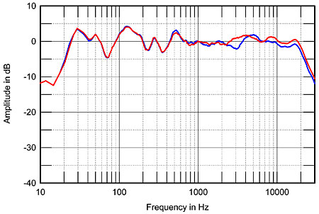

Im Jamo 907-Test der Stereophile sieht man in Fig.3 sofort den Einbruch auf Achse - dort bei 1 kHz. Fig.4 und 5 illustrieren sehr schön, wie ein EQ dieser Senke wesentlich mehr auffallen würde, als es einfach beim Einbruch zu belassen.
Bei einer räumlich gemittelten Messung (Fig.7) fällt die Senke überhaupt nicht mehr auf. Hier ist "Mut zur Lücke" wirklich die beste Strategie - wenn man denn keine kleinere Schallwand nehmen kann oder will.
Also ganz in Deinem Sinne ...
