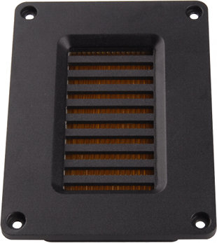

Wenn Du den CD 3.0 durch den (gleich teueren und neuen) Audiopur AMT13M tauschen würdes, wäre das Interesse wohl um einiges größer http://www.lautsprec...mt13m_datenblatt.pdf |

Den Unterschied zwischen CD 3.0 und dem AMT13M beträgt nur 37 Euro pro Stück. |
Killerspring
Stammgast |
#23
erstellt: 25. Dez 2012, 14:43
Falsch, in der Überschrift steht Audaphon Neo CD 3.0 und der kostet 99,00€ genauso wie der AMT13M ;). Es geht ja nicht um einen Fountek oder Dynavox |

Moin, es gibt drei Optionen: Mit dem originalen Hochtöner bauen, eine günstigere Alternative finden (Die CDs sind imho keine Alternative....) oder aber eine richtig gute Kalotte, die tief trennbar ist, verbauen, was aus klanglicher Sicht meiner Meinung nach relevanter ist , um den grundlegenden Klangcharakter zu erhalten. In dem Preis Bereich gibt es schon sehr, sehr gute Hochtöner von Scan Speak... Harry |
