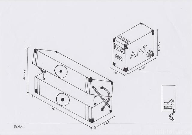

So nach dem 2.1 prinzip funzen ja die meisten PA-Sets... Wobei der BG 20 wohl besser geeignet ist als der BG 17 o. BG 13. Wenn nen Bauvorschlag mit den kleineren findest lass ich mich eines besseren Belehren. 2 x BG 20 reicht den meisten schon im Freifeld . Wenn mono reicht dann kannst auch einen von den genannten Cheap Tricks nehmen, zwei sollten deinen Preisrahmen etwas sprengen... Und für Steckdosenbetrieb wie machst das dann mit den 12v? Extra Trafo, PC-Netzteil oder nen dickes Ladegerät? |

okay. das ist so denke ja erstmal ein ganz guter plan. aber was meinst du, je ein BG20 in ein kleines gehäuse (best möglich optimiert) oder zweu BG020 in ein großes mit BR. Den Lepai brauch ich eh, da zum Sommerurlaub hin noch ein kleine Mobile (denke mit dem Bretterhaufen(center) verwirklicht werden soll. Könnte man also mit testen ![]() Ja SK kommt rein, (bei kleinem gehäuse noch der 300uF Kondensator) und ordentlich Dämmung |

Also wie du das baust musst du wissen. Wie groß und schwer kommt ja auf deine Arme und Ohren an. Und welche handwerklichen Fähigkeiten und welches Werkzeug vorhanden ist... Fräse? Also vom Woodstock-Polen kann ich Stereo (also 2 Kisten) empfehlen... eine haben wir dann zu den "Nachbarn" gedreht... Nen Sub haten wir auch nicht aber war mit den DDR-2-Wegern ok vom Bass...Wirkungsgrad keine Ahnung... Aber Lauter wär schon schöner gewesen und das schaffst du mit den BG20! |

da ist das gute Stück ![]() Bestehend aus: 2x Bretterhaufen Center 1x SA S3 Amp ca. 20ah Akku Netzteil Ladeports ggf. Lüfter (da im Urlaub mal gerne echt Warm) etc. 50x17,5x24 ist zwar für meinen Geschmack immernoch etwas zu groß. Aber für mal eben See oder schnell im Garten bzw Urlaubsplatz sollte es reichen ![]() Deswegen auch das kleine Chassis bzw Bretterhaufen. Soll keine 100 Mann beschallen. Dafür aber gut und voll klingen. Ob es so sein wird, wird sich zeigen ![]() Da er recht Flach ist, und auf den Boden (wenn nix anderes da ist) stehen wird. wollte ich das man eine Box wenigtens etwas variabel anwinkeln kann, um so die Hörbereiche besser abzudecken. mittels Rastschienen sollte das gut möglich sein. Mit den Eckprofilen muss ich mal gucken. Oft sind sie viel zu groß. Vielleicht klatsch ich einfach ein paar kleine Winkel aus dem baumarkt dran. Ob der Griff an die Seite oder oben auf kommt entscheid ich dann ja nach stabilität der Rastschienen. Wollte eine getrennte Box, da man so auch andere LS anschließen kann, und nicht alles mitschleppen muss, wenn mal der akku geladen werden muss |
