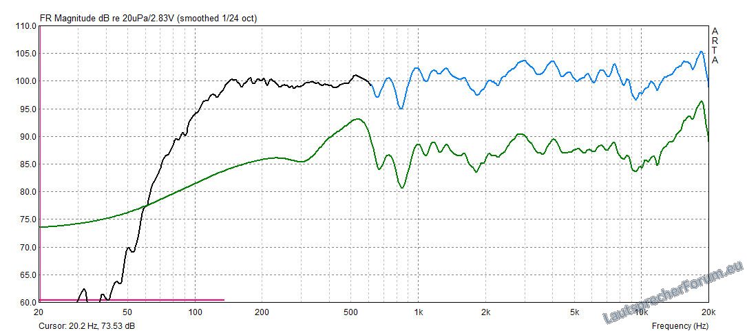

ich habe hier ein kleines "Böxchen" gebastelt für den PA-Einsatz. Das hat nun alles - das einzige was fehlt ist eine Weiche. Nachdem ich das Messsystem mittlerweile soweit im Griff habe ist das Messen kein Problem, nur leider hält sich meine Erfahrung mit Frequenzweichen in Grenzen.
Es handelt sich hier um eine Doppel 10" Bestückung im Tiefton mit einem 1,4" Treiber im Hochton. Die Laufzeitunterschiede zum HT werden durch eine V-förmige Anordnung der TTs erheblich verringert.
Da es ja mittlerweile sowas praktisches wie Boxsim gibt kann an der Bastelei auch jeder teilhaben.
Nachdem ich selber nur eine relativ einfache passive Weiche hinbekommen würde und den Rest dann einfach mit dem Aktivcontroller mache, würde es mich doch auch reizen so etwas vollständig passiv zu lösen.
Vielleicht findet sich ja jemand erfahrenes, der eine kleine Herausforderung sucht.
Der Frequenzgang ist nicht unbedingt herzallerliebst - die sonstigen Bedingungen sind aber super: Die Phase ist für PA-Verhältnisse quasi optimal und der HT hat genug Power um im Zweifel bis ca 800Hz herunter geprügelt werden zu können bei entsprechend steilflankiger Trennung (Klirr bei 450Hz beachten).
Die Tieftöner weisen bei 1khz eine merkwürdige Anomalie auf die wohl auf einer Wechselwirkung resultiert, da sie weder Gehäuse noch Tieftöner zugeordnet werden kann und auch weder in der Impedanz noch im Abklingspektrum auftaucht.
Hier mal alle relevanten Messungen, die nicht in Boxsim stehen:

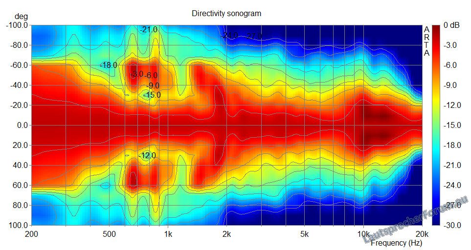

Abstrahlung Tieftöner horizontal:
Abstrahlung TT Horizontal
Abstrahlung Tieftöner vertikal:
Abstrahlung TT Vertikal

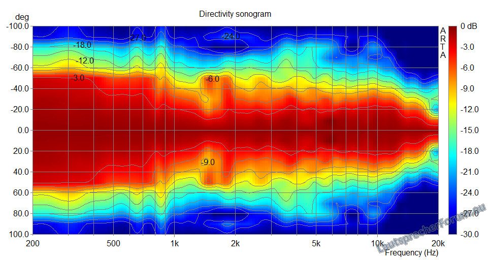

Abstrahlung Hochtöner vertikal:
Abstrahlung HT Vertikal
Abstrahlung Hochtöner horizontal:
Abstrahlung HT Horizontal

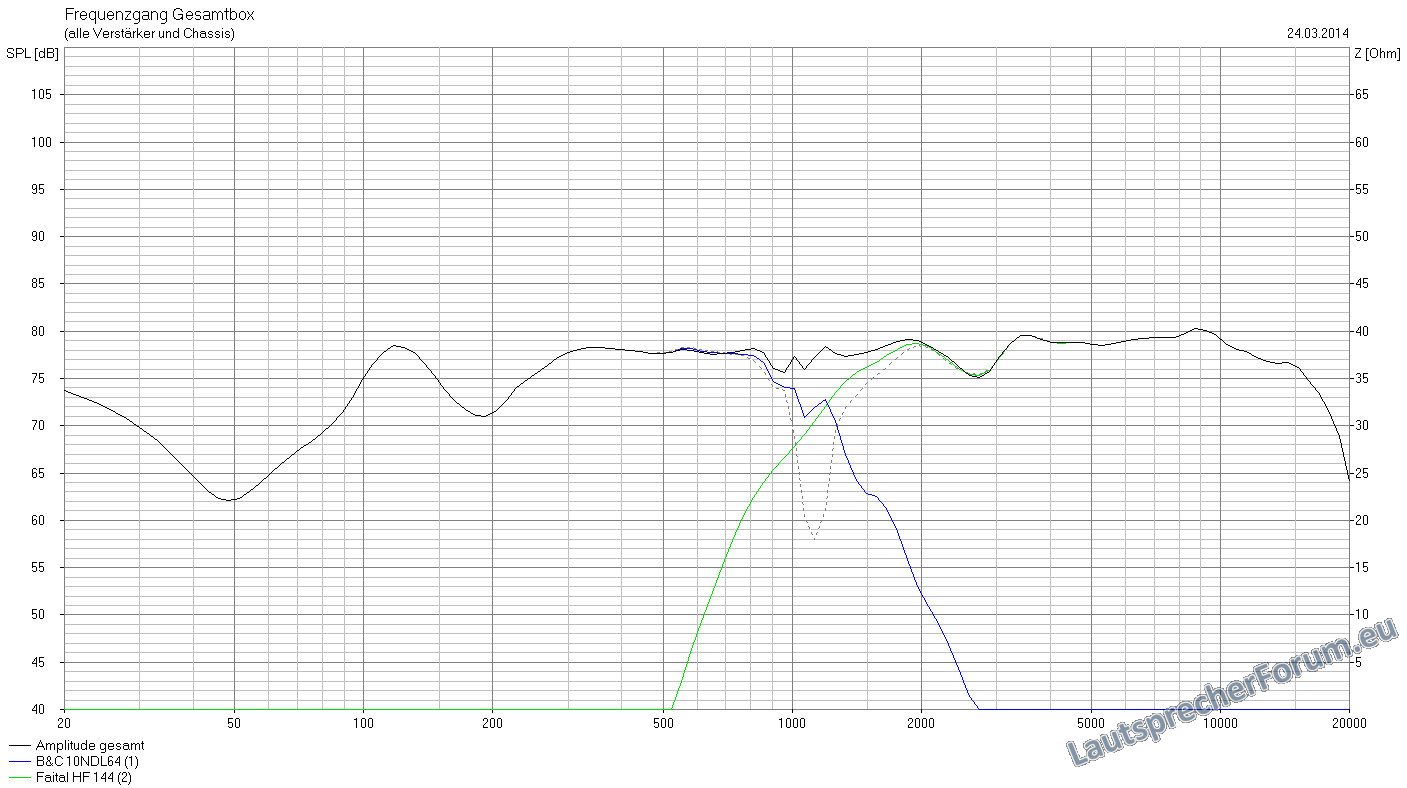

Boxsim Datei: https://www.dropbox.com/s/gjjidlmzxqirf26/Boxsim.BPJ
Hinweise zur Abstimmung: Es ist nicht das Ziel dass die Box vollkommen linear spielt in allen Bereichen. Der Abfall nach unten hin muss bzw. sollte nicht ausgeglichen werden, das Sollniveau des Frequenzganges wäre bei 87-88db in der Simulation ideal. Der Frequenzgang darf bis 15khz um bis zu 5db abfallen. Im restlichen Bereich gilt natürlich so linear wie möglich.

[quote="*xD* (Beitrag #1)"]Nachdem ich das Messsystem mittlerweile soweit im Griff habe ist das Messen kein Problem [/quote]
interessante einschätzung - leider muss man hier ein wenig wind aus den segeln nehmen:
1.) die messungen bzw. in die simualtion eingetragene daten berücksichtigen den laufzeitversatz der wege nicht
2.) viel zu geringe frequenzauflösung der messungen der 12"er im bereich <500hz. wenn kein längeres zeitfenster in der momentanen messumgebung möglich ist, dringend wiederholen bzw. auf eine größere fläche ausweichen, sonst wird die abstimmung zur allergröbsten "schätzung"
3.) der einbruch bei 1kHz/ überhöhung bei 400hz sollte nach möglichkeit in der mechanischen konstruktion gelöst werden, bevor man sich daran macht, ihn elektronisch zu korrigieren - details?
4.) kalibrierung auf absolute pegel wäre hilfreich, aber kein muss...
zwischenfazit: die einsehbaren daten sind im wesentlichen unbrauchbar.

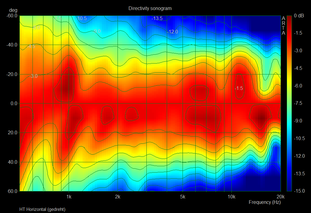

Beim HT-Horn ist mir leider der Fehler unterlaufen dass es bei der Messung gedreht eingebaut war, was bei diesem Modell tatsächlich aus meiner Sicht relativ schwer zu erkennen ist und auch das Datenblatt keine Auskunft darüber gibt was "richtig" ist.
Die Messung der Horizontalen ist also im Prinzip eine Vertikale mit gedrehtem Horn, ebenso anders herum für die Vertikale.
Die wesentlichen Abstrahlungsmerkmale dürften sich aber dennoch erkennen lassen.
Meines Wissens nach muss bei Simulation mit Messungen aus einem realen Projekt kein Versatz des SEO eingegeben werden... Falsch?
Eine bereits nach dieser Methode durchgeführte Simulation einer Frequenzweiche zeigte übrigens ein korrektes Ergebnis im Zeitbereich - die Addition von HT und TT und der Einbruch bei Verpolung entstanden exakt so wie simuliert.
HT und TT wurden bei identischem Messpegel von rund 3,3V auf 4m Abstand in ca 3m Höhe auf Stativ gemessen - als Bezugswert für die Phase gilt die Antwort des HTs - weder die Länge des Gates noch der Bezugswert für die Phase wurden verändert. Die Anordnung der Komponenten blieb exakt gleich, lediglich der Speakonstecker wechselte die Buchse.
Die Schätzung von ARTA unterhalb des Zeitfensters ist nicht schlecht - die Frequenzauflösung natürlich durch das Gate bedingt gering. Hier mal eine GPM-Messung (4m Abstand, um -6db korrigiert), das Zeitfenster (knapp 29 ms) ist so gesetzt, dass die Reflektion der Decke nicht mit in der Messung enthalten ist - Wandreflektionen würden erst deutlich später kommen. Der Boden ist schallhart und liefert auch bei höheren Frequenzen plausible Werte.
Ich nehme an die Bilder geben dir ausreichend Auskunft darüber, ansonsten einfach fragen. Die Überbetonung bei 400Hz scheint mir eine kleine Art von Hornwirkung anhand meiner Interpretation der Impedanzmessung zu sein - die hat zwar der Treiber von Haus aus ein wenig, in der Intensität aber unerwartet.
Den Einbruch bei 1khz kann ich wie gesagt nicht interpretieren, muss aber im wesentlichen durch den oberen Tieftöner verursacht werden.
Die Überhöhung sollte mit elektronischer Korrektur kein Problem sein - die 1khz muss nach Möglichkeit bereits vom HT übernommen werden.
Der etwas zappelige Bereich darüber dürfte sich mit etwas Noppenschaum im "Hornmund" etwas beruhigen lassen.

auch das Abstrahldiagramm horizontal des HT versteh ich nicht
Dürfte mit genanntem Messfehler geklärt sein...

das mit Boxsim kann ich so bestätigen, dass das so richtig ist. Der Versatz der Lautsprecher wird sogar sehr genau dadurch berücksichtigt, dass die beiden Messungen von derselben Position aus durchgeführt werden und das Gate genau dieselbe Startposition hat! Das geht allerdings nur bei 2-kanaliger Messung. Ich habe bereits mehrere Weiche so in Boxsim richtig entwickelt und die Phase ist immer sehr genau mit der Realität übereinstimmend!
Zum Projekt:
Schaut schwierig aus, aber ich wrde mich darauf besinnen, ein korrektes Phasenverhalten herzustellen. Ebenfalls ist der Hochtonfrequenzgang sicher halbwegs gerade zu bekommen. Der geringe Tiefenversatz ist da sicher hilfreich.
Das Horn ist, so wie es jetzt auf den Bildern oben zu sehen ist richtig eingebaut!
Deine Messung (siehe Bild oben) ist die horizontale Abstrahlung vom Horn, wobei du da natürlich sehr starke Asymetrien hast, die eigentlich so nicht sein sollten. Das vertikale Abstrahlspektrum zeigt eine Aufweitung bei 7kHz die ich so bestätigen kann, hab ich auch gemessen.
Jup, habs ja schon gedreht nach Auswertung der Messungen.
Die Asymmetrien kommen wie gesagt daher, dass es gedreht gemessen wurde, da ist links dann ein Überstand und rechts ein Loch, dass das akustisch nicht gleich aussieht war zu erwarten.

Nachsimulieren mit HR ergibt: Bandpaß der dreieckigen Kammer mit entsprechender Reso und Abfall darüber
Den wirst du nur los, wenn du die Seitenwände der Box entweder dreieckig einschneidest, oder mit ner Lochsäge "Entlastungslöcher" in die Seitenwände bohrst (Durchmesser so groß wie möglich).
Gruß SRAM

Man möge die etwas chaotische Messung verzeihen, die Messbedingungen sind in einer Garageneinfahrt am Sonntag abend leider sehr suboptimal. Allerdings stand dieses Mal zumindest ein intakter Verstärker zur Verfügung.
Akustisch hat sich zwar durchaus etwas geändert und auch verbessert - das Problem besteht aber leider weiterhin bzw. hat die Gestalt geändert:
Vergleich neu - alt
Hier sehen wir den Summenfrequenzgang vorher - nachher unter identischen Messbedingungen (4m auf Stativ max. Höhe).
Es scheint sich hier definitiv um ein Bandpass-Phänomen zu handeln. Mit Mod fehlt deutlich weniger Pegel zwischen 500 und 800Hz. Der Einbruch ist aber leider immer noch da - hat sich aber auf rund 1,05khz etwas nach oben geschoben.
Die Impedanzspitzen sind etwas niedriger geworden - befinden sich aber nach wie vor an der selben Stelle wie zuvor.
Messung verschiedene Distanzen GPM
Hier sind 4 GPM-Messungen zu sehen, die auf unterschiedlichen Distanzen zwischen 1m und 6m durchgeführt wurden, um ein eventuelles "Wandern" des Einbruches festzustellen. Dies war nicht zu beobachten, der Einbruch blieb an der gleichen Stelle.
Lediglich die 1m-Messung (grün) zeigt ein anderes Bild - anscheinend wirken die beiden TT hier noch nicht als Punktschallquelle und ergeben ein relativ wirres Interferenzmuster - der Einbruch sticht nicht heraus, sodass angenommen werden kann, dass er hier nicht existent ist.

Abstrahlverhalten
Verti_1
Man kann also das Problem sehr gut auch in diesem recht einfachen Modell nachvollziehen.

Ergebnisse:
SPL_2
Verti_2
Field_2b
Auch hier kann man die Messungen sehr gut bestätigen. Das Problem bleibt erhalten und auch die relativen Änderungen sind gut nachvollziehbar. Auffällig ist aber noch, dass ein Problem bei 1.4kHz verschwindet. Sieht man gut, wenn man beide SPLs miteinander vergleicht:
