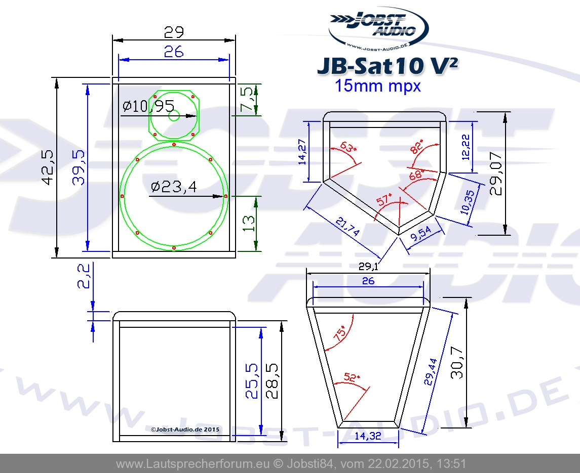

Hey, noch eine Frage: Habe mir mal den Bauplan angeschaut, lieg ich richtig damit es 3 Bauweisen gibt? Eckig, Trapez und MuFu? Was bedeutet das für mich? Einfacherheit halber würde ich einfach Eckig bauen, hab ich dadurch irgendwelche Nachteile oder Probleme? Weil MuFu oder Trapez wird schwierig für mich ![]() http://www.lautsprec...hp?id=2375&mode=view [Beitrag von danny08 am 30. Sep 2016, 23:51 bearbeitet] |

Moin nochmal ne Frage, da der Bau wahrscheinlich nächste Woche losgeht. Im Moment stört mich, dass bei der jetzigen Kombination so n bisschen der Kick fehlt... Wie tief spielen die v2 und wie ist der Kick? Spürt da nochn bisschen was oder ist das zu "Einsteiger"? Und wo sollte ich die trennen? Hätte jetzt spontan wahrscheinlich so 100-150Hz gewählt. Dann muss der Sub nicht den Kick versuchen zu übernehmen. |

Da hier immer so fröhlich geantwortet wird gleich noch ne frage : Man soll ja irgendne dämmwolle nutzen, nur welche? Ist das wirklich egal welche ich da kaufe? Und wie sieht es aus wenn Griffe und Flansch reinkommen sollen, muss ich das Gehäuse neu berechnen oder ist das noch akzeptabel? |

Vorab: den Bausatz kenne ich nicht, kann also auch nichts zu Dämmmaterialien sagen. Was die Gehäusebauarten Eckig, Trapez bzw. MuFu (was für Multi-Funktion steht) angeht, gibt es m.E.n. keine akustischen Unterschiede. Dass, wie wohl manchmal behauptet, durch eine Trapez- bzw. MuFu-Bauweise stehende Wellen innerhalb des Gehäuses nennenswert beeindruckt werden, halte ich für eine Mär. Viele Grüße, Ezeqiel |

Danke, baue der einfacherheit halber eh die Standard eckige Form. Nur hätte es mich einfach interessiert. Bei jobsti selbst steht locker mit dämmwolle füllen, dann kauf ich welche bei thomann mit und stopf die da halt rein. |
