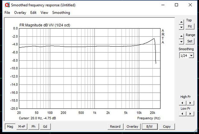

Arta bemüht..... F-Gang ohne TB am Ausgang: ![]() Mit TB als Last: ![]() Man kann RTA also "vertrauen"... Last hat einen leicht dämpfenden Charakter in den obersten Höhen. ![]() Klirr ist jetzt nicht so spannend... Ich werde die Tage noch ein bisschen rumpuzzlen, dann die Ergebnisse aus den div. Posts hier zusammen tragen, garniert mit einer evtl Hörplatz-Messung, also was in echt an die Ohren kommt. Insgesamt gesehen, ein für diese Zwecke, nicht ultralautes Nahfeld-Hören am Schreibtisch, guter Amp für kleines Geld. Und überhaupt, die Boxen machen bis dato richtig Freude, habe noch nichts negatives feststellen müssen. |

Das kenne ich auch von den Hifi Akademie Amps, da kann man auch das Ausgangsfilter an verschiedene LS Impedanzen anpassen. Aber alles über 14 kHz interessiert mich auch nicht mehr so sehr |
