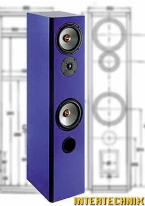

Hi, Ich habe hier schon seit Jahren 4 Excel W17 EX 002 liegen (TMT mit Magnesiummembran; nicht mehr im Programm), die ich endlich mal verwenden möchte. Ich würde gerne wissen, 1. bei welchen Volumina die wie tief runter kommen (BR) und 2. ob man die auch geschlossen einsetzen kann (bis wohin?). Beides kriege ich mit den online-tools nicht hin... Falls einer von euch Lust hätte, das mal zu simulieren, tät ich mich sehr darüber freuen. Die Daten finden sich hier: W17 EX 002 Im alten IT-Katalog ist noch zusätzlich fs mit 34 Hz und der Frequenzbereich mit 40 bis 3000 Hz angegeben (bei Seas bis 2500).Hinweis: Bei Intertechnik kamen die z.B. mal in der alten (!) Odin zum Einsatz, und zwar in Quasi-d’Appolito-Anordnung. Volumen jeweils 15,5 Liter/BR . Bild: IT Odin (alt) (ca. 3/4 runterscrollen). Unter dem Bild kann man auch den Frequenzgang etc. anklicken. Da kommt der W17 EX 002 offenbar nicht wirlich weit runter.Also, ich geh dann mal schlafen, und morgen früh dann ... Gruß Wolfgang PS: Ja, ich weiß - nur Katalogangaben. Aber mehr hab' ich eben nicht, und zumindest könnte man mal sehen, wohin die Reise geht... [Beitrag von wp48 am 22. Aug 2018, 22:14 bearbeitet] |

Hallo, meiner Meinung nach sind die 15L der Odin das Optimale. Also 12L bis 17,5L passt schon. (pro Chassis) 12L / 5cm Rohr / 20cm lang 49Hz (-3dB) 17,5L / 5cm Rohr / 18 lang 42 Hz (-3dB) Geschlossen 5L, dann ist aber auch bei 90Hz (-3dB) Ende! Ist halt ein TMT..... |

Die Excel W17EX002 sind nicht gerade für eine sehr tiefe Abstimmung ausgelegt. Der Parametersatz verhindert eine wirklich tiefe Wiedergabe. Weiter als bis ca. 50 Hz hinab geht's mit diesen Chassis passiv nicht wirklich. Selbst mit einer aktiven Entzerrung entweder als CB mit Linkwitz-Transform oder mit BR und aktiven Hochpass sind kaum unter 40 Hz unteren Grenzfrequenz drin. Der geringe Hub von nur +/- 4 mm bringt das Chassis bei tiefer Abstimmung zudem sehr schnell an seine Grenzen. Wenn es deutlich tiefen gehen soll, wäre m.E. ein integrierter Subwoofer als 3. Weg mehr als eine Überlegung wert. Außer in der Odin wurden die Excel W17EX002 auch in der etwas tiefer abgestimmten IT Konsens verwendet. |

Hallo wp48, die besten Ergebnisse erziele ich auch so zwischen ca. 12-17L, dabei kann man die Excel W17EX002 bis 40Hz runter prügeln, wenn man will, ist aber wohl nicht sinnvoll. Ansonsten für ein 17er normale Werte. Die Odin ist nicht so tief abgestimmt, wie es hätte sein können. Gruß Werner |

Ich hätt’s ja nicht zu hoffen gewagt. Aber nicht, dass ich mich beschwere... Also herzlichen Dank euch beiden! Ja, damit kann ich was anfangen. Was mich allerdings wundert ist, dass der -3dB-Punkt bei 12L immerhin erst bei 49Hz liegt. Dem Frequenzschrieb von IT hätte ich entnommen, dass der bei der Odin bereits knapp unter 60Hz liegt, und das bei 15,5L. Oder ist das der Unterschied zwischen Simulation und Realität? Odin FrequenzgangWie dem auch sein, den W17 EX sollte man also besser vom Tiefbass entlasten. Ich hatte in Erwägung gezogen, die Odin nachzubauen (also original und mit je 15,5L) und als Fronts einzusetzen. Da ohnehin 2 Subs mitlaufen, frage ich mich, ob die geschlossene Variante klangliche oder sonstige Vorteile böte? Allerdings wären nach der reinen Lehre 80Hz schon wünschenswert. Was meint ihr? Gruß Wolfgang PS: Zur Konsens: Nein, in der Konsens sind nicht dieselben Chassis verbaut wie in der Odin, sondern die nahezu baugleichen W17 E 002 (OHNE X; in der Odin W17 EX 002, also MIT X). Nur zur Korrektur, falls das für sonst jemanden von Bedeutung sein könnte. Wenn ich den Frequenzschrieb richtig deute, geht die Konsens sogar bis fast 40Hz runter. F-gang Konsens [Beitrag von wp48 am 23. Aug 2018, 16:04 bearbeitet] |

Stichwort: Baffle Step Die allermeisten LS-Simulationsprogarmme berechnen den Frequenzgang nur auf den sog. Halbraum (unendliche Schallwand). Wird jedoch die Wellenlänge der Wiedergabefrequenz größer als die Schallwandbreite "kraucht" der Schall um die Box herum. Der Pegel auf Achse sinkt dadurch um theoritisch 6 dB. Bei der Konstruktion einer Box wird dies i.d.R. berücksichtigt und meist mit der Weiche ganz oder teilweise kompensiert. Je nach Abstimmung verändern sich u.a. dadurch die mit einem einfachen Simulationsprogramm berechnete unter Eckfrequenz. Hier eine Beispielssimulation für den hier gegenständlichen Treiber mit und ohne Baffle Step: ![]()
Wenn ein Subwoofer je Box integriert werden soll, dann sollte der TMT auch als CB aufgebaut werden, da sich dann i.d.R. weniger Probleme bei der Übernahme ergeben. Einen sauberen passiven Hochpass für ein BR-System zu gestaltet ist nicht nur sehr schwierig, sondern gerade bei teifen Trennfrequenzen extrem aufwendig und ohne komplexe Impedanzentzerrungen kaum machbar.

Hallo, wie tief ein Chassis spielt, hängt ja nicht allein vom Volumen ab, sondern auch von der Abstimmungsfrequenz. Wie ich schon schrieb, ist die Odin nicht so tief abgestimmt, ich glaube auf ca. 53Hz.Man kann dieses Chassis aber auch in 15,5 L auf z.B. 43Hz abstimmen. Wenn Du CB baust, kann das Volumen auch kleiner sein. Bei gleicher Schallwandbreite und Chassisanordnung kann die Weiche übernommen werden. Gruß Werner |
