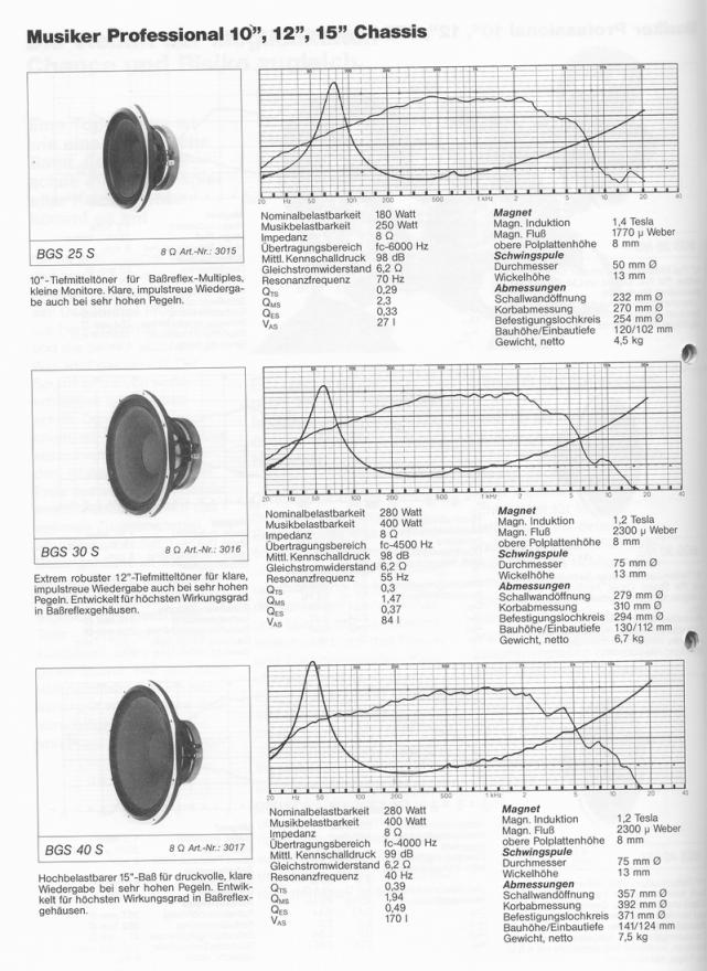

Zu den BGS25: DatenblattLaufen bei mir im Bastelkeller mit Visaton HTH 8.7 und einem TIW400 Sub. Sind aus der Professional Line von Visaton. |

vielen dank! Wahnsinn der Wirkungsgrad, bin beeindruckt! Das mit der Weiche habe ich übrigens nicht vergessen, ich bin auch noch sehr gespannt was da verbaut ist |
