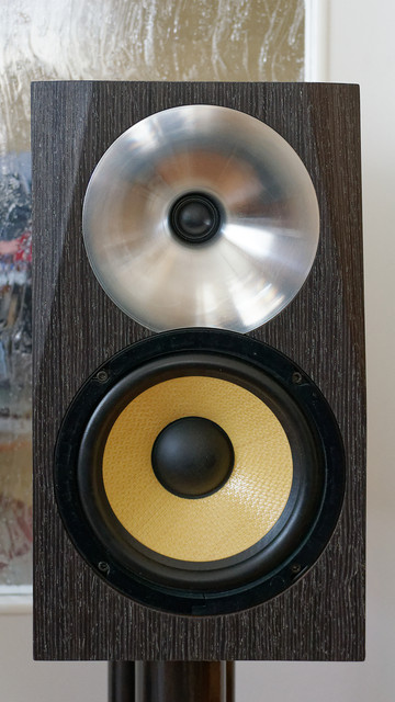

#60 erstellt: 24. Mai 2026, 15:00
ronmann (Beitrag #53) schrieb:
Übrigens wenn ich die Möglichkeit hätte, hätte ich die Fronten wirklich aus Metall gemacht. Viele beneiden dich um diese Option. Muss halt dick genug sein
Ich habe nach fast zwei Jahren endlich meine "Little Yellow Cab" fertiggestellt.
Die komplette Front habe ich zwar nicht aus Metall gebaut, aber zumindest die nicht mehr erhältlichen Waveguides habe ich aus Aluminium gefertigt.
Apalone
#61 erstellt: 25. Mai 2026, 11:47
sagemer (Beitrag #60) schrieb:
..... aber zumindest die nicht mehr erhältlichen Waveguides habe ich aus Aluminium gefertigt.....
eijeijei, sieht das gut aus!!
stoske
#62 erstellt: 25. Mai 2026, 13:51
Ja, sehr schick. Wenn nur die gelbe Kalotte nicht wäre
sagemer
#63 erstellt: 25. Mai 2026, 15:37
stoske (Beitrag #62) schrieb:
Ja, sehr schick. Wenn nur die gelbe Kalotte nicht wäre :)
Du wirst es nicht glauben, aber ich hatte die TMT's in schwarz da und habe sie gegen die gelben getauscht.
So unterschiedlich sind die Geschmäcker.

sagemer
#68 erstellt: Gestern, 20:44
herr_der_ringe (Beitrag #65) schrieb:
(wenngleich mir das zu viele unterschiedliche farben wären.)
Ich persönlich finde, die gelbe Membran und die aluminiumfarbige Waveguide stehlen sich gegenseitig etwas die Show.
Ursprünglich habe ich günstig zwei schwarze TMT's ergattert und wollte dazu eine Echtholzfront verbauen. In Kombination mit der scharzen Kunststoff-WG hätte das stimmig ausgesehen.
Dann kam die Meldung, die Produktion der Chassis wird eingestellt. Daraufhin habe ich mir überlegt, dann müssen es jetzt schon aus Prinzip die klassischen Monacor Chassis mit gelber Kevlarmembran sein.
Also habe ich die schwarzen verkauft und bin anschließend ganz schön in's Schwitzen geraten, es gab nämlich plötzlich gar keine Exemplare mehr.
Nach langer Suche habe ich ein paar neuwertige, gebrauchte, gelbe SPH-200KE erwerben können. Das Boxendesign wurde auf schwarzes Furnier umgestellt.
Die Waveguides waren schon länger nicht mehr zu bekommen. Ich konnte mir ein Exemplar borgen und davon die Maße abnehmen.
Dann habe ich mir Waveguides aus Aluminium gedreht, die schwarz eloxiert werden sollten. Meine Frau fand sie aber in Aluminium natur so schön, daß ich sie silbern lassen sollte.
Voilà, das aktuelle Design war gebohren. Meiner Familie gefallen die Boxen so.
Falls ich sie noch auf schwarze Membran umstimmen kann, dann färbe ich sie mit Edding-Farbe, wie es üblich war, bevor die Variante mit schwarzer Membran auf den Markt kam.
