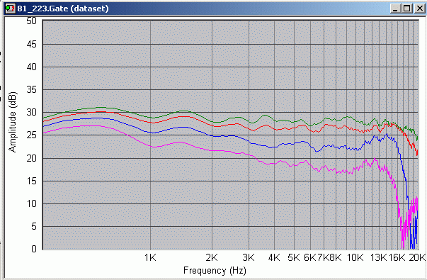

Hi Party-Animals,
anbei ein paar Bilder und erste Messungen eines Kompaktlautsprechers mit dem nicht ganz oder vielleicht doch ernstgemeinten Namen "Guido On The Rocks" (GOTR).
Er ist gedacht für einigermaßen schalldruckstarke Wohnraumfreuden ;-) oder Partybeschallung. Da das Projekt unter Umständen für den einen oder anderen von Interesse sein könnte, möchte ich es hier kurz vorstellen.
Noch etwas zur Entstehungsgeschichte: Entstanden ist GOTR aus dem Bemühen, meine über 10 Jahre alte PA (mit 8-Zöller und Ringradiator) zu ersetzen. Bild der alten PA siehe hier:
Vor ca. 1,5 Jahren war ich sehr angetan war von zwei Konstruktionen von Bolandi. In einer Box hatte er einen Eminence Beta 8 verwendet, in der anderen einen BMS-Treiber mit Horn. Ich versuchte, diese beiden Treiber zu kombinieren, leider leider scheiterte dies aber an gravierenden Phasenproblemen. Hier ein Bild der Box:
Im letzten Oktober habe ich Messungen und Versuche mit einem gkürzten Monacor Waveguide gemacht, das ich spaßhalber "Monaco Guido" genannt habe. Es handelt sich eigtl. um ein Kurzhorn, das im Verein mit einer Seas-Metallkalotte gute Ergebnisse zeitigt. Zu den Messungen und zur Modifikation des Monaco Guido siehe hier:
http://www.hifi-foru...=4573&postID=105#105
http://www.electronblue.com/wg1_0_90_s.jpg
http://www.hifi-foru...=4573&postID=132#132
Dieses Resultat führte umgehend zur Idee, endlich das schon lange brachliegende Projekt mit dem Beta 8 zuende zu bringen. So sieht GOTR nun aus: Abmessungen B/H/T 25/45/26 bzw. 32 cm, vordere und obere Kanten um 30 Grad angefast.
Die Schallwand ist wie bei vielen meiner Projekte um ein paar Grad (7 Grad) nach hinten geneigt, was der Laufzeitdifferenz zwischen Hochtöner und Tieftöner entgegenwirkt und die Abstrahlkeule etwas nach oben anhebt.
Was steckt drin?
Tieftöner: Eminence Beta 8
Hochtöner: Seas Noferro 900G
Kurzhorn: Monacor WG-300 (gekürzt wie im Link weiter oben beschrieben)
Hier eine erste Messung 15 Grad off axis (300Hz-20kHz):
Alright, später mehr!
Greetinx,
Th.

Sieht ja nett aus. Wie sieht die Weiche aus?
electronride
#3 erstellt: 07. Mrz 2006, 17:56
Hi Usul,
2 x 12 dB. Spannungsteiler vor dem HT und L des TT mit parallelem R. HT verpolt. Ist aber noch nicht fertig; sobald sie fertig ist, kommen die Werte.
Bye,
Th.

many thanx für Euer Interesse und feedback. Im GOTR limitiert der Hochtöner nicht den max. Pegel. Die Trennfrequenz (derzeit ca. 2,3 kHz) wurde bewußt so gelegt, daß das Ding im Verein mit dem Kurzhorn für Partys etwas aushält. Trotzdem ist das Bündelungsverhalten gut, wenn nicht sogar sehr gut. Mal schauen ....
Thanner verwendet inzwischen den gleichen Monaco Guido wie ich, allerdings hat er noch etwas mehr abgesägt, sodaß der Innendurchmesser am Hornansatz noch etwas größer ist. Er verwendet zudem einen anderen Seas Metall-HT (der allerdings mit diesem hier weitgehend identisch ist).
*GG* Der TT ist in der Tat optisch gewöhnungsbedürftig - wen's stört, der kann das Ding ohne weiters mit Membranbeschichtungsmittel einstreichen, dann isser schwarz. Bisher ist die Membran etwas lila schimmernd. Ich finde die Dinger mittlerweile sehr markant; sie heben sich vom üblichen Einerlei ab - try it!
Der Wirkungsgrad dürfte so bei echten 89-90 dB liegen. Eine Impedanzmessung muß ich noch machen, dann erfahrt Ihr, wie tief GOTR gegenwärtig spielt.
Ob die Resonanz im Hochton bei ca. 26 kHz stört, ist eine gute Frage. Mich interssiert das auch brennend. Es gibt hier ganz unterschiedliche Auffassungen. Ich möchte das prüfen, indem ich dafür eine passive Entzerrung baue und dann "mit" und "ohne" vergleiche. Dies gilt auch für die Seas TAF 22G, die ich gegenwärtig mit einer anderen Kombi prüfe.
Bye, Th.

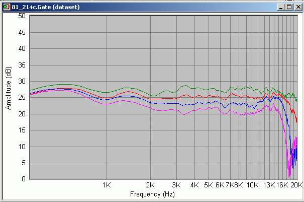

hier mal noch das aktuelle Bündelungsmaß bei 0/20/40/60 Grad (ab 300 Hz), wie immer ungeglättet:
Open for serious comments!
Das ganze Teil klingt noch viel zu überanalytisch - nix mit Hai Ent bisher! Dafür verantwortlich ist die Überhöhung bei 3,5k on axis etc. Die Beschaltung muß daher noch geändert werden - morgen mehr. Auch der Einfluß der HT-Membranreso muß geprüft werden. Ich check' das mal mit dem Ultracurve. Danke Günther für die Erinnerung, daß ich das Teil hier habe . Irgendwie verdränge ich die Aktivtechnik immer .
Bye,
Th.
@ Zweck: Ich bin sehr zufrieden mit 20-25 L für den Beta 8 in BR. Für CB sollen 10L reichen.

#13 erstellt: 08. Mrz 2006, 08:55
Moin Thorsten,
schönes Projekt!
Wenn`s harmonisch wird und die Abstimmung passt, dürfte es ein echter Favoritenschreck werden.
Einige Überlegungen und Anmerkungen meinerseits (zum Schwachsinn tendiernde oder spekulativ angehauchte Aussagen möge man mir verzeihen und sie ggf. richtigstellen ).
Der analytische Grundhaltung wirst du vermutlich nicht beikommen (vgl. deine Erfahungen des ungeladenen 900G mit anderen Tieftönern ), bei mir stellt sich (wohlgemerkt mit dem Deltalite) trotz ausgeglichenem bzw minimal fallendem Hochtonverlauf auf Achse keine "Wärme" ein. Man sollte sich einfach an dem dynamischen und feinauflösenden Präsizionsklang erfreuen und es fetzen lassen.
Straf mich ruhig Lügen!
Vielleicht klingt die Box aber auch etwas zu analytisch, weil durch die minimal vorhandenen Einflusses des Horns, im Superhochton unter Winkel doch viel Energie in den Raum geworfen wird. Bei mir verhält sich das übrigens genauso, ich habe bein Winkeln um 45° auch noch einen leichten Anstieg oberhalb von 8kHz...
Der kleine Buckel bei 3,5kHz verwundert mich im ersten Moment auch etwas (gerade weil er unter Winkel an Pegel verliert), wird aber wohl vom Beta 8 kommen (deswegen so winkelabhängig) und (da du ja relativ flexibel bei der Übergangsfrequenz und Abstimmung bist) leicht zu beseitigen sein.
Die Idee mit dem Entzerrung auf der Membranreso des Hochtöners finde ich hochinteressant.
Meine Vermutung, dass sich der nicht zu leugnenden Metallklang über Aufmodellieren der 24kHz-K3-Schwingung auf die 8Khz-Grundwelle entsteht (und durch das lange Nachschwingen doch über die Hörbarkeitsschwelle kommt) könntest du hiermit belegen oder entkräften. Eine Entzerrung dürfte daran nämlich nix ändern. Ich bin gespannt...
Gruß, Christoph

zu dieser Einschätzung passt, daß Thorstens Hörraum praktisch unbedämpft ist und zu massiven Hochtonreflektionen neigt. Optimierung unter 20° mit leichtem Hochtonabfall sollte also angenehmer klingen.
An Thorstens Einzelmessungen zu HT+Horn kann man erkennen, daß das Abstrahlverhalten im Präsenzbereich recht gleichmässig ist; Christophs Einschätzung, daß der 3,5kHz-Buckel auf Achse auf den Beta zurückzuführen ist, sollte also auch richtig sein. Bei Optimierung unter 20° könnte man das aber vielleicht unkorrigiert lassen, da die Gesamtenergieabstrahlung in dem Bereich ja scheinbar recht gleichmässig ist.
Gut zu sehen übrigens die dramatische Reduzierung des Schallwandeinflusses durch das Horn.

richtich, der Beta fabriziert in der Tat den Buckel bei 3,5 k; momentan bin ich dabei, dem Beta auf der abfallenden Flanke den kleinen Peak abzugewöhnen. Zusätzlich wird der Hochton noch etwas zurückgenommen - bisher ist nur ein 1,2 R in Reihe zum HT, dazu ein relativ großer Parallelwiderstand, um den SHT wiederum etwas anzuheben. Vielleicht sollte ich den aber doch wieder kleiner machen.
Bisher habe ich den Beta im einigermaßen bedämpften Arbeitszimmer (Teppich, ein paar Gardinen) gemessen; würde ich das Ding noch in den kaum bedämpften Hörraum tragen, wäre der Höreindruck noch kühler und höhenbetonter - auch das ist völlig richtig.
Mal gucken, vielleicht gibt's hinterher zwei Versionen für unbedämpfte und bedämpfte Hörräume, sofern GOTR jemals fertig wird :D.

electronride
#33 erstellt: 24. Mrz 2006, 01:06
Hallo da drinnen im Cyberspace,
ich komme zurück auf die angedrohte andere Schaltung für GOTR mit steileren Filtern. Damit stehen nun zwei Grundschaltungen zur Verfügung, die in den näxten Jahrzehnten verfeinert und verglichen werden können. Dies selbstverständlich nur unter der Voraussetzung, daß Bose und andere Konter-Revolutionäre des guten Klanges unsere endlosen Bemühungen nicht mit einem lässigen Wisch ad absurdum führen, sodaß wir unser Hobby aufgeben.
Hier nun also die Variante Zwo, wie immer mit kalibriertem Setup und ungeglätteten Kurven, Messung dieses Mal auf Achse:
Jetzt die Abstrahlung bei 0/20/40/60 Grad, 300 Hz bis 20 kHz:
Der Präsenzbereich ist nun gegenüber der weiter oben gezeigten Variante on axis nicht mehr betont und die Tendenz zu den Höhen leicht fallend. Insgesamt habe ich jedoch noch immer Probleme mit dem anlytischen Charakter, trotz des angemessen bedämpften Hörraums No. II. Daher werden bald, also in etwa zwei oder sieben Jahren, drei (schaltbare) Maßnahmen durchgeführt:
1) Der Präsenzbereich wird a là Hi End Fuzzikato abgesenkt,
2) und die durch den Monaco Guido bedingte unverschämte Anhebung off axis oberhalb 10k weggekürzt.
3) Drittens wird das in einem vorherigen Beitrag schon erwähnte ganz und gar esoterische Experiment durchgeführt, die Membranreso des HT bei 26k or whatever zu vernichten.
Sobald diese Manipulationen einsatzbereit sind, lade ich Euch alle herzlich dazu ein, sie bei mir anzuhören
Bye!
Th.
[Beitrag von electronride am 24. Mrz 2006, 01:08 bearbeitet]
