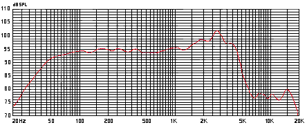

Wie sind denn die Daten vom Gehäuse, damit ich das mal mit AJHorn simulieren kann?
electronride
#53 erstellt: 21. Aug 2006, 10:13
Hi Spatz,
momentan habe ich das Meßequipment wegen anderer Aufgaben etc. abgebaut. Meßddaten gibt es daher leider erst wieder im Okt./Nov. Das ist hier nur eine Testvariante, von der ich keine Schaltungen veröffentliche.
Die AJ Simu (Halbraum) zeigt eine Abstimmung in 20L mit einem f3 von etwas über 50 Hz, mit einem 60er-BR-Rohr und etwa 10 cm Länge. Gemessen habe ich das Ding allerdings etwas tiefer als in AJ simuliert. Er ist mit rückwärtigem BR-Rohr gegenwärtig ohnehin für wandnahe Aufstellung (~20/30 cm) konzipiert, was den Ampl.-Frequenzgang im Baß noch nach unten ausdehnt.
Außenabmessungen in cm sind (B/H/T) 25,4/45/26 oben, 32 unten (wegen geneigter Schallwand). 19 mm MDF mit einem Verstärkungsbrett zwischen den Seitenwänden. Sinnvoll wäre es, das Gehäuse noch etwas breiter zu machen, dann hat der Beta etwas mehr Luft und läuft geringfügig linearer im MT.
Schöne Grüße
Th.

Hehe, einfach mal das alte Konzept in die Tonne treten, so gehört sich das... [Hatte mich verklickt, der Post war noch nicht fertig. Naja, TT neu, WG neu, evtl auch HT neu. Das ist ja dann schon fast ganz neu...]
Kannst du nochmal alle Infos zur "alten" Version posten? So schlecht kann die ja gar nicht sein, als dass sie unveröffentlicht bleiben muss.
Ich habe hier auch besagten NoFerro in besagtem WaveGuide stehen, und die spielen wirklich traumhaft. Bei mir habe ich das ganze WG von hinten mangels Epoxy mit Heisskleber verfüllt. Der Klopftest zeigte deutliche Besserung.
Zum Beta: Sicher, dass der Fehler beim Chassis zu suchen ist. Um 1000 Hz könnte es auch eine Reflektion der Rückwand sein, die durch die Membran nach außen dringt. Wie macht sich die Störung denn bemerkbar?
Abhilfe könnte hier eine andere Bedämpfung oder ein schräger Reflektor hinter dem Chassis schaffen.
Miss den Beta mal ohne Gehäuse, wie verhält er sich dann?

Wie ich schon geschrieben habe, ist der Monaco mechanisch alles andere als zufriedenstellend, der Wirkungsgrad im GOTR-Konzept mit dem vorgesehen 8-Zöller und dem vorgesehen HT zu niedrig, und der Treiberabstand (Phase etc.) wegen der sehr großen Moanco zu groß. Man kann die Rückseite natürlich verfüllen, aber die anderen Probleme bleiben und damit kann er nicht verwendet werden. Da nützt es leider auch nichts, daß der HT allein im Monaco sehr gut spielt, wenn es nicht zum Konzept paßt.
Die Störungen sind nicht auf das Gehäuse zurückzuführen, sondern Beta-spezifisch. Das alte Konzept hat wegen des zu niedrigen Wirkungsgrades mit dem Monaco einen zu den Höhen zu stark fallenden Frequenzgang und daher eine nicht zu tolerierende Grundtonbetonung: unbrauchbar! Wegen des neuen Horns müssen wir mal sehen ...
@mdh: Nicht traurig sein, Du kannst ja mit dem Monaco immerhin probieren. Das Treiberabstand ist wg. des 10-Zöllers bei Dir noch größer, und ob der Wirkungsgrad mit dem gekürzten Monaco dann reicht, wird sich weisen müssen.

huch, eine "Polarisierung" war bzw. ist nicht beabsichtigt. Ich wollte nur zum Ausdruck bringen, was mich an dem Ding mechanisch und akustisch auf Dauer mehr als stört.
Mit "Müll" meine ich deutliche Eigenschwingungen, die hörbar, fühlbar und auch meßbar sind, insbesondere dann, wenn der TMT von hinten draufdrückt. (Man kann es natürlich verringern, wenn man für den HT eine eigene Kammer einrichtet - vielleicht hast Du das ja gemacht.) Nun, ich habe mir das eine Weile gefallen lassen, aber in meiner Kombi kann einfach keine solide Dauerlösung sein. Und ich denke, den meisten wird es ebenso gehen. Wie schon erwähnt, kommt halt in meinem Fall der zu geringe Wirkungsgrad des flachen Monaco und der zu große Treiberabstand hinzu.
Klanglich äußern sich die Schwingungen insbesondere in einem mulmigen Grundtonbereich und Verfärbungen v.a im unteren MT.

Zu den Vibrationen der Plastikschüsselchen habe ich ja schon in der Vergangenheit wiederholt betont, wie wichtig eine solide Montage, v.a. auch das Anbringen von Dämpfungsmasse am Hornhals ist.
Ich hab mal eine unmaßstäbliche Pfuschzeichnung gemacht, wie ich als Paranoiker meine non-Monaco-Trichter in der Schallwand montiert habe. Da kann der pöse Polandi-Pursche mit dem Peschleunigungsmesser gerne anrücken.
Andererseits ist völlig uninteressant was ein Beschleunigungsaufnehmer misst, wenn akustische Messungen auf keine Probleme hindeuten. Jede Membran, ob selbst schallerzeugend oder in der Nachbarschaft einer solchen, wird in dem Fall stärker vibrieren. Na und?
@Harry:
Mir stellt sich die Frage, ab wann die Kontur wirklich greift und wo man noch etwas wegschnibbeln darf...
Das lässt sich prima simulieren, indem man den zum wegschnibbeln vorgesehenen Bereich mit Knete auffüllt. Ich habe das mal gemacht und war überrascht, daß sich der stärkste Effekt nicht in dem Bereich zeigt, wo ich ihn aufgrund von Reflexionen an der neuen Kante erwartet hätte, sondern der Wirkungsgradverlust durch die Hornverkleinerung gravierender scheint. Seltsam war aber, daß dieser Effekt unter seitlichen Winkeln verschwunden ist. Wahrscheinlich haben da noch Schallwandkanteneffekte in die Messungen reingepfuscht. Aus dem Grund halte ich meine Messungen nicht für auf andere Situationen übertragbar und werde sie hier nicht zeigen.
Keep on rocking, mit oder ohne Guido...

elefant!no
#96 erstellt: 06. Nov 2006, 23:06
Hallo Günther!
Christoph aka Thanner hat m.W. den gleichen HT wie Thorsten in Verbindung mit dem Monacoguide - wie man liest erfolgreich - zusammen mit dem 25er Deltalite in seiner EOS reloaded verbastelt. Ihr bemängelt nun, daß der Beta 8 zu laut für diese HT-Kombi spielt. Die Frage drängt sich einfach auf: Spielt der Beta 8 eigentlich lauter als ein Deltalite 2510?
Beta 8:
Deltalite 2510:
Gruß,
Peter

Ars-Bolandi-Acoustics
#101 erstellt: 07. Nov 2006, 01:12
elefant!no schrieb:
Hallo Günther!
Hallöchen, Peter,
relativ erfolgreich, Christoph beschreibt ja die einzugehenden Kompromisse auch sehr genau und detailliert in seinem Thread, auch bezüglich Wirkungsgrad
Nicht ganz korrekt... Thorsten bemängelt für seine Auslegung des Projektes den zu geringen Wirkungsgrad der Horn-Ht-Kombi. Er möchte aus div. Gründen den Wirkungsgrad des TMTs weitestgehend erhalten, während Christoph seinen Deltalite beschaltungstechnisch ja von vornherein erstens auf Tiefgang und zweitens auf Kombination mit einem leiseren Mitteltöner als den Beta ausgelegt hat. Beides halte ich für völlig legitim.
Nö, die Frage stellt sich eigentlich nicht.
Man könnte sie als relativ gleichlaut bezeichnen, aber völlig unbeschaltet würde man wohl keinen der Treiber verwenden und beschaltet ist es nunmal vorrangig eine Frage des Konzeptes und der Herangehensweise, s.o. ...
Haste die Diagramme aus dem Eminence-Katalog abgepaust...? Man soll den Leuten auch nicht immer alles glauben...
