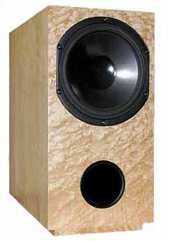

Moin Jungs, da ich hier ja in der Vergangenheit einiges Über Materialklang gemutmaßt hatte und auch einiges versucht habe möchte ich euch nicht vorenthalten, dass ich heute wahrscheinlich für mich persönlich den Durchbruch erreicht hab! Angefangen hat es, als ich vor einiger Zeit las, dass der Chef von Audiophysic der Ansicht ist, dass nicht die Vogelflatterresonanz, sondern die vielen kleinen Resonanzen darüber für Metallklang verantwortlich sind. Damals glaubte ich das nicht... Dann hab ich kürzlich den Usher-Bass hier vermessen und sowohl als BB als auch als TMT gehört und nicht den geringsten Metallklang festgestellt, trotz massiver Resonanz: ![]() ![]() Dann hab ich mich erinnert, was passiert, wenn man einen Metaller beschichtet. Dann gehen sämtliche Resonanzen weg, bis auf die Vogelflatterresonanz, die wird schlimmer. Also hab ich mir einen voll funktionsfähigen Test-AL 130 genommen und mit diesem Entdröhnspray aus dem Carhifi beschichtet: http://www.ultramall...0-ml-Dose-um1239.htmDas sieht jetzt so aus: ![]() Die Oberfläche ist Mattgrau mit leichter Schaumstruktur, sieht etwas den W-Cones von Focal ähnlich. Man erreicht eine optisch perfekte Oberfläche, nur an den Rändern zur Sicke hab ich auf die Schnelle etwas gepfuscht. Besonders die Schaumstruktur finde ich bei diesem Spray sehr praktisch weil ich denke, dass sie die Dämpfung noch verbessert. Dann hab ich das Teil natürlich gleich durchgemessen und zum Vergleich einen normalen AL 130 genommen: Beschichtet: ![]() ![]() Original mit Dichtband auf Dustcap: ![]() ![]() Beide Frequenzgänge (rot ist beschichtet): ![]() ![]() Nun sind die Messungen des beschichteten Treibers alles andere als Glücksgefühle hervorrufend. Es ist das passiert was ich erwartet hatte, sämtliche Resonanzen verschwanden, nur die Hauptresonanz wurde noch stärker, um ca. 4db. Die Beruhigung trat also vor allem im SHT auf. Der Wirkungsgrad ist um ca. 0,8 db gesunken was im Rückschluss ergibt, dass die Beschichtung ca. 1 Gramm wiegt. An den beiden Frequenzgängen nebeneinander kann man schön sehen, dass der AL 130 bis über 2khz als perfekter Kolben arbeitet. Der Frequenzgang ist nur verschoben durch die zusätzliche Masse, sämtliche Wellen bleiben exakt gleich. Schließlich hab ich mir das natürlich auch angehört, und um die Unterschiede schneller hörbar zu machen hab ichs mir als Breitbänder angehört. Was da dann kam hat mich beinahe umgehauen: Trotz der kräftigen Resonanz ist sämtlicher Metallklang weg! Der Mittelton ist absolut rein, der Bass behält seinen harten Punch, sprich, es ist wie ein normler AL 130, nur ohne Metallklang. Man hört die Resonanz deutlich heraus als BB aber sie prägt keine Materialinterpretation - erstaunlich. Man kann dem Treiber kein Material zuordnen, er ist tonal absolut neutral und Verfärbungsfrei, nur hört man eine Resonanz. Lässt sich schwer beschreiben, weil einem das sonst als Widerspruch erscheint, aber so empfinde ich es. Im A/B-Vergleich zu einem normalen AL 130 hört man bei dem normalen AL 130 sofort eine Art Kammfilter-Zischeln im Hochton das sehr "pieksig" klingt. Da ich jetzt den direkten Vergleich habe kann ich sagen, dass das was mich am normalen AL 130 Stört tatsächlich klanglich deutlich höher liegt als die Resonanz von dem beschichteten AL 130. Deshalb ziehe ich jetzt mal für mich das vorläufige Fazit, dass der Chef von Audiophysik recht hatte, der Metallklang kommt wohl von diesen vielen kleinen Resonanzen im SHT, die zwar Messtechnisch relativ unauffällig sind klanglich aber diesen sehr hässlichen Kammfilter zu verursachen scheinen. Betrachtet man die messtechnischen Unterschiede oben, so kann man zumindest sehen, dass der normale AL 130 ca. 6 sichtbare Resonanzen hat und der beschichtete noch 1-2 die ein anderes Q haben. Ich hab jetzt einige Zeit diese Version als BB gehört und bin echt begeistert. Das scheint tatsächlich das zu sein wonach ich gesucht habe, eine maximal harte Membran OHNE Metallklang. Es gibt nichts, das einen so reinen Mittelton produziert wie ein echter Kolbenschwinger, das hab ich heute wieder gedacht, wenn der dann nicht mehr nach Metall klingt bin ich absolut zufrieden. Der beschichtete AL 130 macht sich jedenfalls schon als BB sehr gut und die Erfahrung zeigt, dass die BB-Eigenschaften eines Mitteltöners immer auch in der Mehrwegebox durchkommen, ich bin also sehr gespannt wie das mit Weiche klingt. Bericht folgt... Wenn sich herausstellen sollte, dass das tatsächlich die Lösung für mich ist eine Membran zu finden mit maximaler Härte und maximaler Dämpfung, dann bin ich doch etwas erstaunt ob der letzlich so einfachen Lösung. Wenn sich der Höreindruck als BB mit Weiche erhält, dann ist das für mich die Perfekte Kombination von Eigenschaften. Tonal verfärbungsfrei kombiniert mit der Klarheit und dem Punch eines Kolbenschwingers. Grüße Hermes Edit: Klirr hab ich natürlich auch gemessen, bei 90db. Im Grunde ist alles so perfekt wie beim Serienmodell, K3 liegt bei ca. 0,1-0,2 %. Lediglich die K3-Spitze bei 2,3 khz scheint mir einen Tic höher zu sein. Liegt aber immernoch unter 0,5%. K5-Spitze ist nichtmehr sichtbar. Leider hab ich die Messung hier verschlampt, wenn Interesse besteht mess ich nochmal. [Beitrag von hermes am 16. Okt 2007, 00:17 bearbeitet] |
hermes

Interessant! Wäre es auch möglich, die Beschichtung von hinten aufzubringen? Gruß, chris |

Ja das hab ich auch schon gedacht. Möglich wäre das sicher. Man klebt alles ab und sprüht möglichst gleichmäßig zwischen den Korbstreben rein... eine Sache von 10 Minuten. Ich weiß nur nicht ob es eine Rolle spielt, dass ich die Dustcap mitbedämpft hab, das geht von hinten natürlich nicht. Intuitiv würde ich sagen, die vielen kleinen Resonanzen oben rum kommen von der Metallmembran. D. h. es müsste ausreichen von hinten zu beschichten. Ich will meinen nächsten Treiber aber nochmal von vorne beschichten, dann kann ich mir das in Stereo anhören. |

So hab jetzt alles fertig! Beide Treiber sind beschichtet gemessen und laufen jetzt hier im Stereomodus. Also zunächst die spannendste Frage vorne weg: Ja der Metallklang ist auch in Stereo nicht mehr da! Aber es gibt auch Nachteile. Wenn man sich das Klangbild so anhört, dann fällt zunächst auf, dass alles noch besser durchhörbar ist als früher, alles etwas übersichtlicher und die Räumlichkeit erscheint mir noch besser, Stimmen stehen äußerst präsent ohne zu nerven zwischen den Boxen. Der Bass ist jetzt ein echter Hammer. Der Kick ist geblieben aber die Durchhörbarkeit ist besser und er geht deutlich tiefer, musste das BR-Rohr verlängern. Es klingt jetzt zum Teil auch einen Tic zu fett im Bass, wie wenn da ein Subwoofer mitlaufen würde. Ich denke das liegt an der Zusätzlichen Masse, die die Abstimmung doch deutlich tiefer macht. Und das führt uns auch direkt zum Negativpunkt des Verfahrens: Im Grundton ist der Pegel jetzt zu niedrig oder anders gesagt der Antrieb ist zu Schwach für die Schwere Membran. Ich muss den Hochtöner natürlich absenken aber Relativ zur Bassabstimmung stimmts immernoch nicht ganz. Eigentlich müsste die Box jetzt 16 Liter bekommen, Tuning auf 30 Hz und hätte dann einen Wirkungsgrad von 79db. So im aktuellen Gehäuse ist der Bass zu groß und im Grundton eine ganz leichte Senke. Man könnte das auch High-End-Senken nennen aber in meinem trockenen Raum klingts mit leichter Grundtonbetonung schöner, zumal bei einer Kleinbox. Sonst ist alles wunderbar, tonal ist jetzt alles einwandfrei und man kann sehr entspannt Musik hören. Manchmal hab ich das Gefühl, dass man von der übriggebliebenen Resonanz noch was hört aber es klingt jedenfalls nicht metallisch. Durch den arg großen Bass und den zurückhaltenden Grundton wirkt der Klang insgesamt aber etwas müder/entspannter als früher. Die Boxen sind jetzt äußerst neutral und drängen mit nichts vor, kein Klirr, kein Metallfunkeln usw. Abgesehen von der krassen Räumlichkeit und dass die LS noch unbeteiligter zurücktreten als früher bleibt also jeder Wow-Effekt aus wenn man das erste mal hört. Die Abstimmung ist so jedenfalls nicht mehr wirklich in Ordnung. Vielleicht sollte man die Treiber auch in eine enge CB stecken, damit der Grundton wieder kommt. Es ist schon krass, verändert man einen Parameter wie die Masse wird das Ganze eine komplett neue Box. Ärgerlich ist nur, dass der Grundton der einzige Frequenzbereich ist, der sich per Weiche kaum anheben lässt. So das waren mal vorerst die Eindrücke der letzten 30 Minuten, jetzt werd ich mal weiter CDs durchhören und nachher bekommt ihr dann noch Messungen. Grüße Hermes [Beitrag von hermes am 18. Okt 2007, 19:45 bearbeitet] |

So sieht das jetzt übrigens aus mit der Beschichtung, bin ganz stolz! Auf den Übergang an der Sicke achten...![]() ![]() Hab mir überlegt morgen von einem der anderen Test-Treiber das Magnetsystem abzuschlagen und mal an den beschichteten Bass zu kleben, mal schauen was das an Pegel bringt. ICh muss das so ankleben, dass sie sich abstoßen oder? Für Messungen keine Zeit mehr, bis morgen... Hermes |
