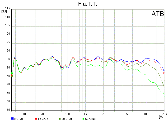

http://www.visaton.de/vb/showthread.php?s=&threadid=14611Das 2. Posting beinhaltet nen sehr aussagekräftigen messschrieb von der Patentierenswerten Bose Technik.. Gruß |

Voller klang..isses auch gesounded, mehr nich ! kannste mit nem Eq auch erreichen... aber das bekommste damit auch wieder glatt...zum teil ^^ Die TML is nur dazu da den "bass" noch mehr zu erhöhen, denn für viele is der Klang gut sobald der bass richig schön dröhnt |
