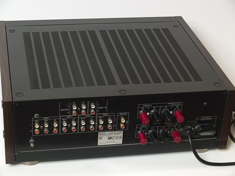

Hallo, habe zwei Sony TA-F 830ES und 4 Boxen Heco Superior 830. Ich möchte pro Verstärker 2 Boxen laufen lassen. Also, beide Verstärker über meinetwegen einen Vorverstärker synchron laufen lassen. Ist das möglich. Ziel dabei ist es, dass pro Verstärker zwei Boxen laufen, nicht vier an Einem. Geht das, wie ich mir das vorstelle, wenn nein, wie geht es dann am besten. Danke für die Mitteilungen. Gruß Ray |

sollen die verstärker getrennt regelbar sein? oder beide parralel lauter werden, wenn man an einem lautstärkeregler dreht? nen vorverstärker würde ich dafür an deiner stelle nicht extra kaufen wollen, wenn man davon mal die preise beachtet.. und, ganz wichtig, welche anschlüsse sind da hinten drann? (hab über google gesucht, aber bin mir nicht sicher ob das ergebniss das richte war, deswegen frag ich lieber nach..) |

hi ray, gehen geht das auf jeden fall ... du kannst deine Quellen alle an einen Verstärker klemmem und dann entweder: A) bei dem Verstärker den Pre-out nutzen, damit gehst du in einen beliebigen line-in dann kannst du die Lautstärke für beide paare getrennt regeln, das LS-Paar am 2ten Verstärker wird allerdings auch vom LS-Regler vom ersten Amp beeinflusst B) beim ersten Amp ein tapeout nutzen und in ein line in, dann lässt sich die Lautstärke nur an den jeweiligen Amps regeln, es findet keine gegenseitige beeinflussung statt. C) beim ersten amp vom pre-out in main in direct in (falls das der normalerweise als main-in bezeichnete Endstufeneingang ist) dann ginge die LSRegelung über amp1 es kann allerdings sein, dass wenn du bei pre-out abgreifst, dass der amp intern die endstufe trennt .... dann geht nur variante B .... oder mit nem Y-Kabel von pre-out in jeweils beide "direct in" .... viel erfolg, klaus ... ach übrigens, wie stehen die LS? in 2 Räumen, jeweils nebeneinander, je im eck als quasisurround? |

Hallo zusammen, danke für die Infos, wobei ich das noch nicht ganz kapiert habe, aber gut ist, wenn ich nicht noch extra einen Vorverstärker benötige. Also ich beschreibe nochmal kurz, wie ich es genau haben will. In meinem Kellerraum stehen jeweils im Eck zusammen 4 Lautsprecher. Davon möchte ich jeweils1 Lautsprecherpaar an einen Verstärker anschließen. Dann möchte ich die Verstärker so zusammenschalten, dass ich an einem Verstärker die Lautstärke für alle vier Boxen regle und somit beide Verstärker-Endstufen betreibe. Hier nochmal die Anschlußmöglichkeiten an den Amps (Hier ein Bild von einem TA-F730ES, jedoch hat der 830er genau die Gleichen) http://www.upload.ee/image/77296/Sony_TA-F730ES__2.jpgAlso, habt vielen Dank vorab für die Infos. Mir ist bei der ganzen Sache nur wichtig, dass ich keinen meinen geliebten 830er zerstöre. Danke und Gruß Ray |

moin ray, die Acschlüsse waren mir schon klar .... fraglich ist nur, wie sie verschaltet sind ..... hab noch m,al genauer nachgeschaut, die Funktion des "Adaptor" Ein-Ausganges, sowie des "direct-in" Einganges sind mir etwas unklar .... der "Adaptor" scheint zum Anschluss eines Effektgerätes / Eq zu sein ... also müßte dieser Lautstärkeunabhängig arbeiten ... wenn ich mir die Frontbedienelemente anschaue, seh ich allerdings auch 2 Sourceumschalter, einen den ich auch "direct-in" stellen kann .... wahrscheinlich wird das also ein normaler Line-Eingang (möglicherweise unter umgehung der Klangregler sein ....) im endeffekt kannst du es so anschließen: Am Amp1 alle Quellen (CD/PC/LP ....) dann von Amp1-Pre-Out nimmst du das Signal (mit Lautstärkeregelung!) ab, damit gehst du in Amp2, und zwar in einen Line-Eingang (Tu / CD / Tape ... auf keinen Fall in Phono!) und stellst Amp2 auf den Eingang. Stell beide Lautstärkeregler auf 0 (kein Ton), leg ne CD auf, dann fang mit Amp1 an ... normale Lautstärke ... dann kannst du an Amp2 die Lautstärke so stellen, dass es passt. Ich würde übrigens vorm an/ausschalten die Lautstärke immer wieder auf 0 stellen (weiß nicht ab die Sonys die LS über Relais schalten, ansonsten kann es schon mal unangenehm knacksen) klanglich bringt dir der ganze Aufwand übrigens gar nichts, aus nem schönen Stereoklang den dir ein Sony liefert, bastelst du dir einen Klangmatsch aus diversen Schallereognissen (direkt und reflex.) klingen kann das eigentlich nicht mehr. (wobei ich zugeben muss, dass die Lautstärkeverteilung bei großen, ungünstig geschnittenen Räumen durch solche Aufbauten schon verbessert wird ... dann würde ich aber Mono fahren. Für nen Partykeller sind die 830er übrigens echt zu schade, da würd ich mir ein 50€ mischpult mit 2 PA-Amps (je max. 150) bei Thomann oder so holen. klaus |

kleiner nachtrag zu meinem vorredner: geh bei dem 2. verstärker in den "direct in", dieser umgeht, wie von kölsche_jung vermutet, sämtliche klangregler und erhöht somit die originaltreuheit. |

Hallo zusammen, habe heute meinen neuen gebrauchten Verstärker wie beschrieben angeschlossen. Es funzt. Danke nochmals. Gruß Ray |
