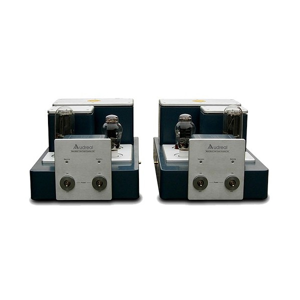

Die Ms6 von Audreal sollen eine 805 drin haben. Lt. Datenblatt hat die 805 aber einen Oberanschluß für die Anode, den ich auf dem Bild aber nicht ausmachen kann.
Die Chinesen haben da einen Nachbau am Start... Da ist die Anode zum Sockel verdrahtet.
