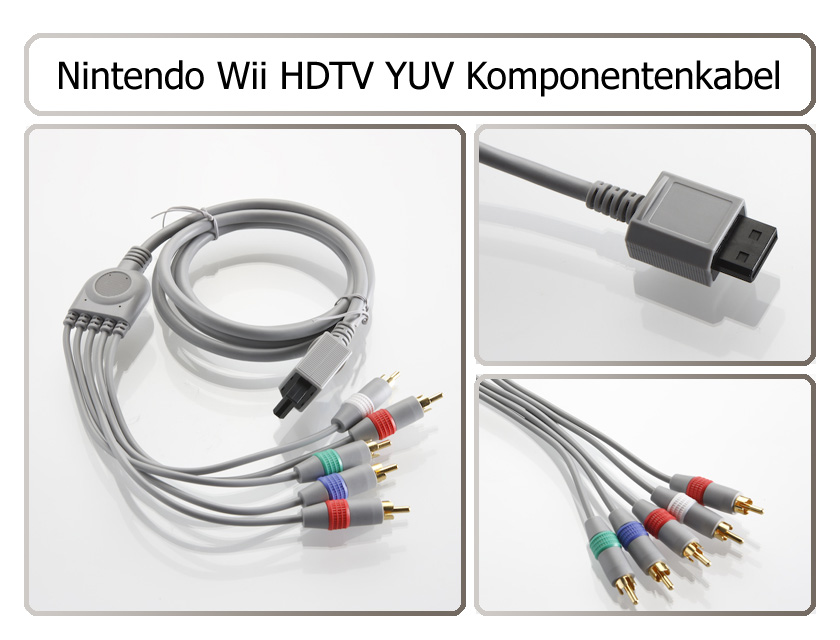

wie meinst du das mit den 3 cinch und 2 cinch.dieser stecker hat doch 3 rot weis und gelb.doch an welche steckplätze schliesse ich diese am avr an?!
XN04113
#25 erstellt: 31. Jan 2010, 14:23
Dann hast Du das falsche Kabel und verschenkst viel Bildqualität der WII. Besorg Dir bei ebay oder Amazon so ein Kabel für 10€ inkl. Versand.
http://www.yayambo.de/yayago/243/243-wii.jpg

#26 erstellt: 31. Jan 2010, 14:33
aber das sieht doch so aus wie das mitgelieferte oder?! nur mit 3 statt 5 cinch!?oder was ist der unterschied!
achja danke dir weiterhin für deine hilfe
XN04113
#27 erstellt: 31. Jan 2010, 14:37
das eine übertragt FBAS das andere YUV Signale
Schau mal hier http://www.diy-community.de/archive/index.php/t-5320.html
Ich würde dir dringend zu so einem YUV/Komponent Kabel raten!
[Beitrag von XN04113 am 31. Jan 2010, 14:37 bearbeitet]

so habe das teil jetzt bestellt.kannst du mir das jetzt mit deinen worten erklären was der unterschied ist zu dem vohandenen kabel!?und wo oder wie genau ich es anschliesse!
XN04113
#29 erstellt: 01. Feb 2010, 02:38
Der Onkyo kann leider kein analog Videosignal auf HDMI konvertieren, das geht erst ab dem 607.
Die einfachste Methode:
die drei Farbstecker (YUV) kommen direkt in den TV und die beiden Audio Stecker (rot und weiß) in den Onkyo.
Mit einem Kabel mehr:
alle Stecker in den Onkyo, die drei Farbstecker in Component IN 1 und Audio in einen freien Audio EIngang. Dann mit drei Cinchkabeln vom Component OUT des Onkyo zum Component Eingang des TV.
[Beitrag von XN04113 am 02. Feb 2010, 08:43 bearbeitet]
