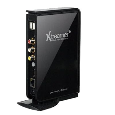

Hi, ich poste hier nochmal in kurzer Form damit ich auch die richtigen Leute erreiche. Orginaltheard: http://www.hifi-foru...ead=37449&postID=4#41. Wie schließt man einen Media Player wie z.B. die WD Live an die Concept E 100 an? Ist da ein Decoder zwingent nötig? Wenn ja, die Decoderstation 5 von Teufel kostet 179€. Das loht sich ja kaum bei 200€ Lautsprechern. Könnt ihr mir eine Empfehlen? |
Nick_HH
Gesperrt |
#2
erstellt: 11. Jul 2010, 12:40
Du brauchst einen Mediaplayer mit analogen Ausgängen. Der Dekoder lohnt wirklich nicht, dann ist der nächste Schritt ein AVR. |
ich0halt
Ist häufiger hier |
#3
erstellt: 11. Jul 2010, 12:44
1. Das ist ja dann kein Dolby Digital oder? Ich könnte auch auf mehr Wums (Watt) verzichten und dafür mehr Qualität und Dolby Digital. Gibt es da Lautsprecher? 200€ XD? 2. Könnt ihr mir nen Media Player mit analogen Ausgang empfehlen? Oder macht man dafür in diesem Forum ein neues Thema auf? |
XN04113
Inventar |
#4
erstellt: 11. Jul 2010, 12:49
1. ohne Decoder keine digitaler 5.1 Sound also entweder die Decoderstation oder ein günstiger AV-Receiver (würde ich empfehlen), Boxen weiternutzen 2. xtreamer |
ich0halt
Ist häufiger hier |
#5
erstellt: 11. Jul 2010, 12:54
1. Die Boxen habe ich ja noch nicht. Ich wollte Media Player und Boxen zusammen kaufen. Ich hab ja schon das kleinste Teufel Systeml. Es kann aber ruhig noch kleiner sein und dafür dann aber Dolby Digital. Oder hört man das bei so kleinem raum sowieso nicht? 2. Sicher das das passt. Ich sehe da keinen Anlogen 5.1 Ausgang. [Beitrag von ich0halt am 11. Jul 2010, 12:56 bearbeitet] |
XN04113
Inventar |
#6
erstellt: 11. Jul 2010, 12:57
ach so, Du suchst einen Mediaplayer mit 5.1 analog Ausgang => gibt es meiner Meinung nicht [Beitrag von XN04113 am 11. Jul 2010, 12:57 bearbeitet] |
ich0halt
Ist häufiger hier |
#7
erstellt: 11. Jul 2010, 13:00
Dann ist es nicht möglich die Teufel Lautsprecher mit einem Media Player direkt zu verbinden? Muss ich also doch ne Decoderstation kaufen? Ich seh gerade nicht so durch. |
XN04113
Inventar |
#8
erstellt: 11. Jul 2010, 13:06
ohne Decoder (was da auch immer dann für ein Gerät ist) ist nur Stereo Wiedergabe möglich, diese beiden Cinch Anschluesse haben fast alle Mediaplayer [Beitrag von XN04113 am 11. Jul 2010, 13:07 bearbeitet] |
Nick_HH
Gesperrt |
#9
erstellt: 11. Jul 2010, 13:08
Mehrkanal-Ton wird per 3x Klinke, 6x Cinch oder 1x S/PDIF übertragen. S/PDIF muss per Dekoder wieder in 6 Kanäle aufgeteilt werden. Heute üblich ist S/PDIF, also müssen alle Komponenten zusammen passen. Der verteufelte Spielkrams kann an einen PC mit 3x Klinke angeschlossen werden, ich denke auch, es gibt keinen Mediaplayer mit analogem Mehrkanal-Out. Also, nix Spielkrams, AVR kaufen. |
