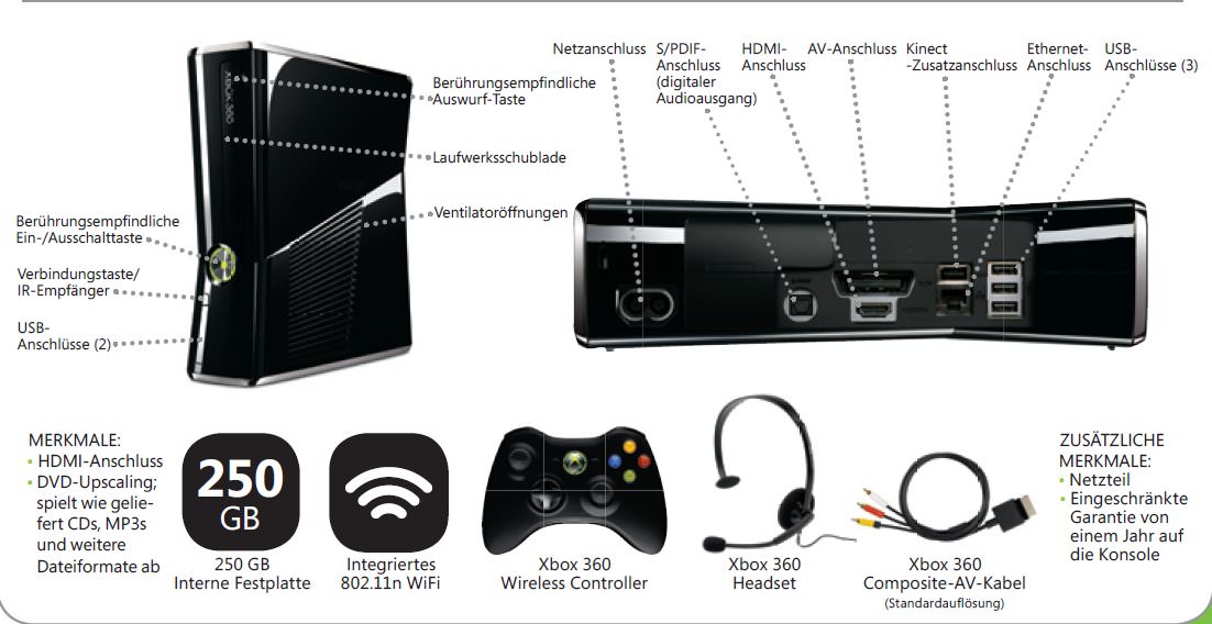

Hallo allerseits, ich habe mir neulich einen Beamer gekauft (Benq W700: http://benq.de/produ...cations/product/1262) und es funktioniert vom Bild her auch ber HDMI alles super, auch der Ton vom PC. Dieser ist per USB an die externe Sounkarte io 2 von Alesis ( http://www.alesis.com/io2) angeschlossen, an welcher wiederrum 2 aktive Genelec Boxen per 6,3mm Klinke hängen.Mein Problem ist nur, wenn ich die Xbox 360 (die Slim Version: http://static.gameware.at/screenshots/Xbox_360_250GB_Elite_4.jpg) per HDMI mit dem Beamer verbinde, kommt der Ton ganz unschön aus dessen internem Lautsprecher.Gibt es eine Möglichkeit den Ton über die Soundkarte laufen zu lassen? Nach meiner Recherche muss ich den optischen Ausgang der Xbox verwenden, aber ich weiß nicht genau wie ich den mit der SOundkarte verbinden soll. Wäre dankbar für Hilfe(n), Liebe Grüße |

Hallo, so wie ich das sehe, hat doch die Soundkarte einen SPDIF-In auf der Rückseite. Dort müsste man doch auch die X-Box anschließen können. Aber umschalten ten wird man dann auch müssen, zumindest das interne Routing der Soundkarte. Ist nicht so das wahre mit der Soundkarte, da ist man doch mit einem AV-Decoder bzw. -Receiver etwas flexibler, was de Anschlüsse angeht. Denn da gehen die Zuspieler rein und eine HDMI-Leitung zum Beamer und man kann munter die Quellen samt bild und Ton umschalten! Trotzdem noch das: Genelec-Abhören sind schon nett! |

Hi! Wenn ich es recht sehe, dann hat die Karte einen elektrischen SPDIF Eingang. Du brauchst also eine Konverter von optisch zu elektrisch. Z.B.: http://www.amazon.de...id=1340187175&sr=8-4Was ggf. an der Xbox noch eingestellt werden müsste, kann ich leider nicht sagen. |

Danke schonmal für die Antworten ![]() und ja, die Genelc Boxen sind schon ganz nett ![]() Reicht denn auch z. Bsp. sowas: http://www.amazon.de...cm_cr_pr_product_topSo könnt ich doch per Toslink Kabel den optischen Ausgang der Xbox mit dem S/PDIF IN meiner Soundkarte verbinden, oder sehe ich das falsch? |

Ja, das siehst Du falsch. Das ist ein Adapter optisch auf optisch - halt nur hin zu einer anderen Steckerform. |

Achso okay danke, klingt logisch. Also brauche ich aufjedenfall so einen Wandler, die wahrscheinlich auch alle ein Netzteil benötigen? Und die oben ganannte Hama Variante ist zu empfehlen? Oder tut es auch ein billigerer Wandler, wie der hier : http://www.amazon.de...id=1340191064&sr=1-3Oder würde es noch die Möglichkeit geben über den Audioausgang des Beamers, dass der das Signal weiterleitet? Dann bin ich ja wahrschinlich schon fast am Ende meines Problems [Beitrag von ninetysix am 20. Jun 2012, 13:22 bearbeitet] |

Ja, das wird es auch tun. Das Hamateil war nur das erste, was ich so auf die Schnelle gefunden hatte. |
