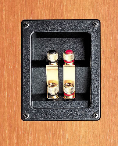

...möchte o,g, boxen mit bananas ausrüchsten. die klemmen sind aber verschlossen. hilft auch hier nur gewalt oder gibt es eine andere lösung? https://www.phileweb.com/hihyou/200208/264b.jpg (quelle: www.phileweb.com)danke für eure hilfe... -Paule- |

Die Abdeckkappen kann man heraushebeln (z.B. mit Taschenmesserklinge) oder eine kleine Holzschraube 1/2/3mm tief eindrehen und die Kappe herausziehen. |
