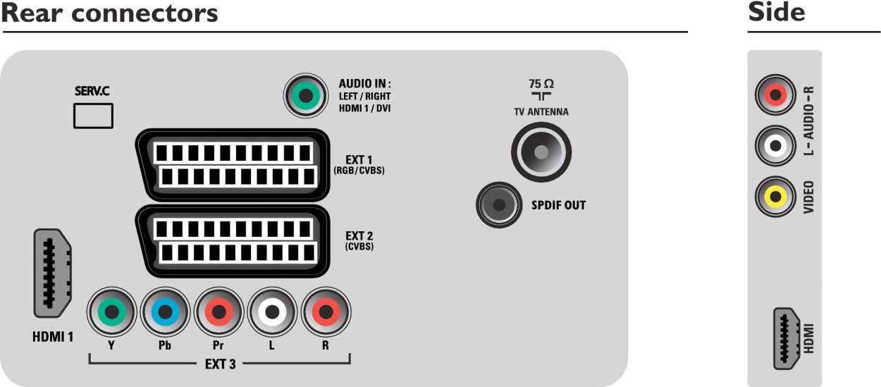

Hallo zusammen, ich habe mich jetzt hier angemeldet weil ich eure hilfe brauche. Und zwar möchte ich mir ein kleines Heimkino aufbauen. Dafür besitze ich nun seit kurzem einen Fernseher (philips 42pfl3604/12), einen Verstärker (Yamaha RX-V540RDS) und so Lautsprecher für ein 5.1 Soundsystem. Tut mir Leid für meine einfache Ausdrucksweise, aber mir kommt es auch nicht so auf die Leistungen und die ganzen technischen Daten an. Habs da auch nicht so mit. Es sollte am Ende einfach funtionieren. Ich hoffe irgendjemand von euch kann mir das mit einer möglichst einfachen Lösung erklären wie ich das alles miteinander verbinde. Hab hier noch Bilder von den Steckplätzen am Fernseher ( http://images.philip...?wid=1250&$jpglarge$ ) und am Verstärker ( http://www.fein-hifi...ages/rx-v540titf.jpg ).Vielen Dank schonmal wenn euch dafür was einfällt! Grüße scout15 PS: Die Filme (und optional Musik ohne Fernseher) sollen nachher nur von einem USB-Stick abgerufen werden. Hat da vielleicht auch jemand eine intelligente Lösung? (Sowas wie Tablet als Fernbedienung oder zweiten Bildschirm, Handy mit Bluetooth an Fernseher/Verstärker, irgendein Adapterkabel oder vielleicht sogar so einen raspberry pi irgendwo einbauen) |

TV mit SPDIF out an den Verstärker. Wenn du Filme über USB abspielst sollten die Dateien keinen DTS Ton haben, da kann der TV den Ton wohl nicht an den AVR ausgeben. Ansonsten benötigst du noch einen externen Mediaplayer. |

Hallo Highente, danke für deine schnelle Antwort! Wenn es keine DTS Töne gibt bleibt mir nur ein rot/weiß Cinchstecker? Dann würde doch so ein raspberry pi als externer Mediaplayer funktionieren, bei dem man den USB Stick einsteckt und über so ein Kabel mit HDMI auf YPbPr + rotem/weißem Cinch einmal auf den Fernseher und noch auf den Verstärker geht, oder? Macht es Sinn den YPbPr Stecker am Verstärker einzustecken und von dort über einen Ausgang und einem weiteren YPbPr Stecker das Bild an den Fernseher weiterzuleiten? Bekomme ich mit dem rot/weiß Cinch irgendwie trotzdem einen vernünftigen Sound hin bzw. wo muss ich den am Verstärker am besten einstecken? Grüße scout15 |

Du solltest dir einen Mediaplayer aussuchen, der das Bild über HDMI an den TV ausgibt und den Ton über SPDIF an den AVR. Nur so hast du bestes Bild und besten Ton. [Beitrag von Highente am 03. Dez 2015, 00:19 bearbeitet] |

SPDIF = Sony Phillips Digital interface. Ist die Signalart und kann entweder optisch oder elektrisch übertragen werden. Hast du ja bereits entdeckt. Dein AVR hat ja entsprechende Eingänge. Damit kannst du dann auch MP3 übertragen die über USB zugespielt werden. |

Ganz links sind doch die digitalen Eingänge. Ich meine einmal coax und dreimal toslink erkannt zu haben. Eingänge 2 bis 5. [Beitrag von Highente am 04. Dez 2015, 11:13 bearbeitet] |
