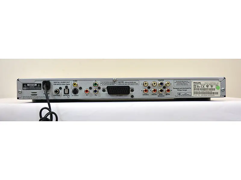

..... dann schau Dir mal diese "alte Schüssel" hier an: https://www.hifidipr...lips-dvp720sa-02.jpg Der kann SA, Toslink und Koax sind die einzigen digitalen Ausgänge.
[Beitrag von soundrealist am 22. Dez 2016, 13:20 bearbeitet]

std67
#15 erstellt: 22. Dez 2016, 13:31
nein,
der Philips hat nen analogen Mehrkanalausgang
[Beitrag von std67 am 22. Dez 2016, 13:32 bearbeitet]

std67 (Beitrag #15) schrieb:
nein,
..... stimmt, hast völlig Recht. Auch zwei für Stereo. Daran hatte ich gar nicht mehr gedacht (duckweg)
[Beitrag von soundrealist am 22. Dez 2016, 13:46 bearbeitet]

#17 erstellt: 22. Dez 2016, 13:50
soundrealist (Beitrag #13) schrieb:
std67 (Beitrag #11) schrieb:
DD/dts geht über optisch und koax, SAD geht nicht.
Jetzt fang endlich an, dich zu informieren!!!!
der kann SACD über die analogen Ausgänge, das war vor HDMI immer so! (Ausnahme DENON-Link).
SPDIF kann wegen der Bandbreitenbegrenzung NIE SACD!!!!
So ein Gehampel über Sachverhalte, die a) seit 10 Jahren bekannt sind und b) auch hier schon x-mal geschrieben wurde.
