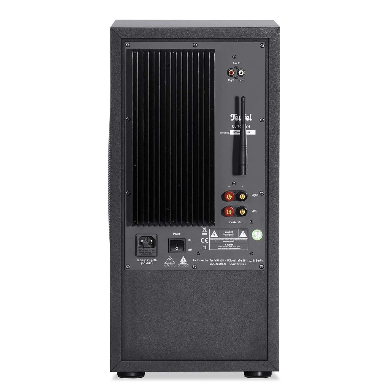

Hallo liebes Forum ![]() Ich besitze den Onkyo TX-NR414, Rückseite sieht folgendermaßen aus: http://www.de.onkyo....r_N9999x9999.png.jpgAn diesen versuche ich einen Teufel Subwoofer anzuschließen, welcher hinten so aussieht: https://images-na.ss...xc2f4TL._SL1300_.jpgDer Subwoofer ist aus dem Teufel Concept C 300WL Set: https://www.amazon.d...chwarz/dp/B004I61SASDen Anschluss habe ich mit folgendem Kabel versucht: https://www.amazon.de/gp/product/B01D5H8N8K/ das ich über Aux IN Right / Left am Subwoofer in den Pre-Out Subwoofer Anschluss am Receiver gesteckt habe. Sound habe ich allerdings keinen! Könnt ihr mir sagen ob ich irgendwas falsch gemacht habe? |

den SUB hast Du im Onkyo Setup aktiviert? |

Also ich war jetzt über die Q-Taste im Setup Menü, da konnte ich gar nichts auswählen, und dann noch mal über Home ->Sp Config -> Subwoofer -> Yes war standardmäßig eingestellt, da ich den Receiver ja schon seit 4 Jahren habe. Den Subwoofer hatte ich mit zwei kleinen Frontspeakern aus dem gleichen Set mit meinem Laptop verbunden gehabt für lange Zeit und ihn nie kabelgebunden verwendet. Ist das vielleicht das Problem? Auf der Fernbedienung von Teufel kann ich zwar auf Input drücken aber da tut sich auch nichts. |

Um sicher zu gehen, dass genug Pegel an der Subwoofer Endstufe ankommt, stelle mal den Pegel für den Subwoofer an deinem Onkyo hoch. Überprüfe auch noch die Crossoverfrequenz für den Subwoofer im AVR und ob deine anderen Lautsprecher auf "small" oder "large" eingestellt sind. Wenn deine Lautsprecher auf "large" stehen und die Option "double bass" auf "off" steht, wirst du bei Signalen ohne dedizierten LFE Kanal nichts von Subwoofer hören. Die richtige Einstellung für dich wäre: L, R, C und Surround auf "Small" stellen. "Double Bass" auf "off" und eine Crossoverfrequenz wählen, die zu deinen Hauptlautsprechern passt. Welche Lautsprecher hast du denn überhaupt angeschlossen, das würde helfen die richtige Xover Frequenz zu bestimmen. Mit welchem Material hast du denn die Wiedergabe getestet? Wenn mit einem Stereosignal getestet hast und deine Lautsprecher auf "large" stehen, wird der Subwoofer nicht angesprochen! Hier geht der AVR aus, dass deine Lautsprecher den kompletten Bassbereich übernehmen und der Subwoofer nur für den LFE Kanal zuständig ist. |
