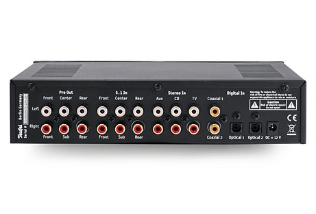

Hallo, ich habe mir KRK Rp5 G4 Nahfeldmonitore zugelegt zum Gitarre Zocken Musik hören/aufnehmen etc. Momentan nutze ich die Boxen auschließlich am Laptop, habe Focusrite USB Interface wo ich die KRK direkt mit 6,3 Klinken Stecker (Gitarrenkabel) angeschlossen habe, nun hab ich vor die Dinger an mein TV und mein Plattenspieler anzuschließen und bin mir nich sicher was sich da am besten eignet. Hab da bei Amazon so Audio Splitter / Switche / Umschalter endeckt aber sowas in der Richtung würde ich mir erst zulegen wenn folgende Frage geklärt ist -----> Habe momentan nämlich auch noch ein Teufel E300 Concept 5.1 Sound System an meinen TV angeschlossen und bin mir nicht sicher ob ich da jetzt einfach die 5 Sateliten weglassen kann und dafür einfach meine 2 KRK anschließe und alles ist gut, würde das ganze auch einfach testen aber habe noch keine XLR/Klinke auf Cinch Kabel gekauft mein Plan isses dann die 3 Eingänge vom Teufel Decoder Station 5 zu nutzen für Mein USB Interface/Plattenspieler/Und TV. geht das ? oder macht mir da der 5.1 2.1 Surround Sound in irgendeiner Art nen Strich durch die Rechnung ???? ----> Hier nochmal das Zeug was ich nutzen wollen würde, Decoder Station 5 von Teufel von meiner alten 5.1 Anlage https://www.testberichte.de/files/2009/03/teufel-decoder-5_1.jpg2 Stück KRK RP 5 G4 Fucusrite InterfacePhillips Android TV 0815 USB Plattenspieler |

könnte funktionieren, die Frage ist nur ob man der Decoderstation sagen kann das kein 5.1 Signal ausgegeben werden soll, d.h. die Frequnzen werden verteilt, was bei einem reinen Stereo System keinen Sinn macht eventuell vom Teufel System den Sub behalten |

DEK 5 kann nur 2.1 mit 80 Hz Crossover ausgeben. Die Boxen dürften auch zwischen 60 - 80 Hz liegen. TV digital anschliessen und den Rest analog. https://www.teufel.d...mk2_ml_v1_de_web.pdf |

habs gestern getestet scheint ganz gut zu funktionieren, den teufel subwoofer behalte ich dann, werde dann nochmal testen ob das ein hörbarer unterschied ist wenn ich die krk direkt an mein interface hänge oder noch die decoder station mit subwoofer (2.1 signal) zwischen habe. irgendwie schnall ich die ganze sache nicht, mit den signalverteilung in den verschiedenen modi.... danke schonma und bis dahin |
