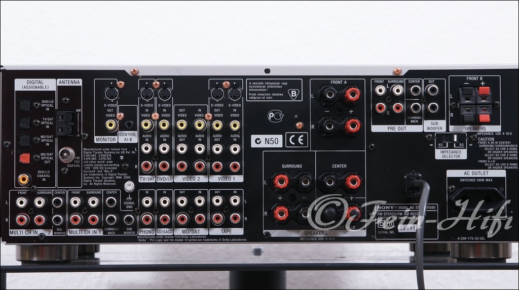

Meine Geräte:
AV Receiver:
Sony STR DB 1080
TV:
Samsung PS50C6970
Meine Frage lautet:
Wie bekommt man den Ton vom TV zum AV Receiver ohne HDMI-Anschluß/Kabel?
Folgende Möglichkeiten habe ich in Betracht gezogen:
1. am TV nutze ich den OPTISCHEN AUSGANG, gehe per optisches Kabel an einen Konverter ( https://s3.manualzz....b5390c50d3c20db0.png - Konverter linke Seite NO 70408) und von dort mit Cinch raus - nur an welchen Eingang am AV Receiver?
2. am TV nutze ich den Kopfhörerausgang, gehe per Klinke raus und am anderen Kabelende habe ich 2 Cinchanschlüsse (dieses Kabel hier https://www.amazon.d...gid=pla-456721956452 ) - nur an welchen Eingang am AV Receiver?
Und so sieht mein Sony Receiver von hinten aus: https://www.fein-hif...046a98b6ad9498307e9e
Leider kann ich den optischen Eingang am Receiver nicht nutzen, da dieser nicht funktioniert. Deshalb bin ich auf Alternativen angewiesen.
Mein Ziel ist es, Dateien die ich über den Samsung Media Player schaue, nun auch mal tonal per Receiver anhören zu können.
Danke schon mal für eure Hilfe!

#2 erstellt: 16. Apr 2021, 10:58
der Sony AVR hat drei optischen Eingänge, da wird doch wohl einer funktionieren
Du hast aber gelesen dann man die digitalen Eingänge des AVR zuweisen kann/muß?
für analog kannst Du JEDEN Cinch Eingang am AVR, außer PHONO
[Beitrag von XN04113 am 16. Apr 2021, 10:59 bearbeitet]

#3 erstellt: 16. Apr 2021, 11:13
Hm, vielleicht liegts daran...
Bin an den DVD-Anschluß gegangen, hatte aber dennoch keinen Ton über den Receiver.
n5pdimi
#4 erstellt: 16. Apr 2021, 11:23
Auch hier kann es sein, dass Du den erst zuweisen musst.
dialektik
#5 erstellt: 16. Apr 2021, 11:33
Falls der Konverter benutzt wird, muss am TV auch die Ausgabe auf PCM stehen....
DupontChevy
#6 erstellt: 16. Apr 2021, 13:29
Da muß am Receiver blos auf DVD gestellt werden - ähnlich wie wenn ein CD-Player am CD Cinch-Eingang angeschlossen wäre.
In den (Ton)Einstellungen des TVs habe ich aber nur die Option "Externe Lautsprecher" gefunden - bringt aber auch nix.
Folgendes habe ich festgestellt, wenn ich am Kopfhörerausgang per Klinge rausgehe: der Ton am TV ist weg und würde (wenn es denn funktionieren würde) nur über Receiver ausgegeben. Ich möchte aber, daß beides parallel läuft - möchte ja nicht immer den Receiver nutzen.
Ingor
#7 erstellt: 16. Apr 2021, 13:44
Nein, die Videoeingänge und die Toneingänge sind bei einem AV-Receiver nicht automatisch gekoppelt. Dein Receiver hat sicher einen Eingang TV, dem du dann den optischen Eingang zuordnen kannst. Die Bedienungsanleitung solltest du dir dazu mal anschauen.Wenn du einen Adapter von optisch auf Cinch nutzen willst, achte darauf, dass der auch DTS und Dolby Ton decodiert. Ansonsten hast du bei den Nachrichten Ton, aber sobald du einen Spielfilm schaust ist der Ton u.U. weg.

XN04113
#9 erstellt: 16. Apr 2021, 15:05
mache einen Werksreset des AVR, dann sind die Eingänge wieder korrekt belegt, wenn Du es anders nicht hinbekommst mit der Eingangszuweisung (Seite 41 und 42 im Handbuch)
und lass den unnötigen DA Wandler weg
