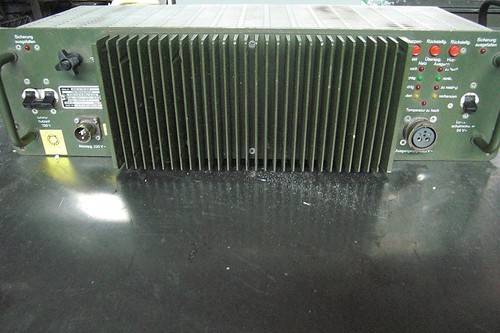

Oh, Vizemeister Inter Mccann...?! Glückwunsch! Der FC pilot war nur 6. von 8 Mannschaften - in der Gruppe! Die Batterien in der NATO-Box in Reihe schalten und 24V abgeben macht nur Sinn bei der Verwendung vom SURE Class D Verstärker, der braucht nämlich 14V bis 39V! Das Monster-Netzteil 220v -> 24V (35 A) würde ich nehmen, wenn die Anlage auf dem Platz läuft, da sind ja ggf. keine 24V sondern nur 220V vorhanden wenn die Batterien für die Rückfahrt geladen werden. Wobei ich glaube das 125Ah bei 24V nicht reichen, um die Akkus (mit Kiste 70kg!) leer zu saugen. |

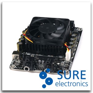

wenn ich das dem Datenblatt richtig entnehme ist das Sure-Modul nicht brückbar, weil der Verstärkerchip intern schon aus 2 gebrückten amps besteht |

Ja genau, die Vizes, ich hatte daran aber keinen Anteil. Aber unsere Jungs waren überraschend stark Tja wenn das Sure-Ding nicht Brückbar ist, ist es auch raus. Zumal da so wie ich das sehe auch eine Hochpass/Tiefpass-Einstellmöglichkeit fehlt. Im Prinzip könnte man sogar darüber nachdenken, sowas in eine ausrangierte große Mülltonne zu bauen... ganz unten die Akkus, damit der Schwerpunkt tief bleibt. Darüber der Subwoofer. Das Lüftergitter könnte man in die Tonne fräsen. Dann oben drauf die beiden Satelliten zum rausnehmen. Bliebe je nach Bauform sogar noch Platz für Kabelkrams und das Ladegerät.Die Car-Hifi-Endstufe könnte man dann von draußen dranschrauben, damit sie genug belüftet wird. Das Monster-Netzteil, ich weiß nicht. Da gibt es doch kompaktere KFZ-Batterie-Ladegeräte. http://www.ebay.de/i...a62b7#ht_3199wt_1139Sowas, wenn es noch durch die Zugtür passt. Den Deckel müsste man verstärken, da steht/sitzt ja früher oder später wer drauf. Aber sonst scheint mir das ideal. [Beitrag von zykooo am 18. Jun 2012, 23:59 bearbeitet] |

also wenns am geld nicht scheitert dann ein Jobst subwoofer lmb 115N und dazu 2 Tops. Ein ständer wär aber im Zug der ja schonmal gut in die Eisen gehen kann aber nichts. Aber trotzdem als Tops kann ich dir den PA-250 MKII empfehlen. Den Hochtöner gibts nichtmehr aber den kann man durch den Monacor MHD-55 ersetzen, Klingt echt gut und schiebt pegel ohne ende! Muss ja nicht immer Breitbänder und Sub sein darf ja auch mal ein 2-wege system sein mit hohem Wirkungsgrad. Des System hat 1db mehr als der Beyma macht aber auch mehr Leistung mit, Bündelt um welten weniger als Breitbänder und Klingt auch echt gut. Kann auch Bassmäßig mehr, sollte aber trotzdem von einem Sub unterstützt werden! |

Also ich denke, das du mit dem Sure besser beraten bist. Als Klangregelung könntest du auch ein Poti einbauen. Was ich aus Erfahrung sagen muss, ist, das so ein Ladegerät sehr viel zieht, gerade wenn es Laptops sind. |

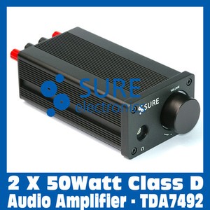

vielen Dank für die Antworten bis hier. Das ich ja an Stelle des 2 x 50W Fertig-Bausteins das SURE "4 X 100 Watt 4 Ohm Class D Audio Amplifier Board - TK2050" (http://www.ebay.de/itm/350565786560) nehmen möchte, mal eine Frage zum Anschluss: ![]() Meine Soundquelle - ein MacBook Air - ist ja Stereo, ich habe also 2 Kanäle. Der Verstärker soll 2 linke und 2 rechte Lautsprecherboxen (also genau wie im Bild oben) antreiben. Wie verteile ich das Signal denn auf die 4 Chinch-Buchsen? So ein Kabel wie in der Anleitung von SURE gezeit, habe ich noch nie gesehen: "3,5 mm Mini-Klinkenstecker Stereo auf 2x2 Cinch" Kann ich die Brücken? Leider hat das aktuelle Platinenlayout keine Schraubterminals mehr. Ich könnte die Cinch-Buchsen natürlich auch auslöten und Schraubterminals einlöten. Was würdet Ihr machen? Ein Poti brauche ich glaube ich gar nicht, denn die Lautstärke kann ich ja auch am MacBook Air regeln. Oder? |

Ach stimmt du hast den 4x100W, da dann eher 18Ah. Nur zur Sicherheit. Nimm einfach 2 Y Cinch Stecker, ein normales Cinch Kabel und ein Cinch auf 3,5mm Klinke Kabel. |

So liebe Freunde, ich habe einen Probebetrieb machen können. Komponenten: Verstärker: SURE 4 x 100W 4Ω (AA-AB33182) bei 28V DC Lautsprecher 1: Sony SS-H450 2-Wege Bassreflex 70W 6Ω Lautsprecher 2: Sony SS-EC55S 2-Wege Bassreflex 65W 6Ω Stromversorgung: 2 x wartungsfreie Akkus CTM CT 12-12 (12V/12Ah) Zuspieler: Laptop mit iTunes ![]() Ergebnisse: - Der Pegel und auch der Bass sind unglaublich gut für so kleine Boxen. - Die Leistungsaufnahme habe ich noch nicht getestet, der Kühlkörper hat aber immer Zimmertemperatur. ToDos: - Bau eines Transportcases ("Zentralunit") auf Rollen mit Fach für 4 Lautsprecher, Akkus, Ladegerät, Netzteil, Notebook, Verstärker und Lautsprecherkabel. - Kauf weiterer Komponenten (Amperemeter, Voltmeter, 2 Akkus 12V/45Ah, Buchsen und Stecker) Frage an Euch: Zur Zeit haben die Boxen feste Lautsprecherkabel (sehr dünn und kurz). Ich habe 50 Meter 2x2,5mm Lautsprecherkabel gekauft. Nun wollte ich die Lautsprecher und die Zentralunit mit Buchsen und die Lautsprecherkabel mit Steckern ausstatten. Ich habe an Speakon-Klone gedacht (8 Stecker, 8 Einbaubuchsen): http://www.ebay.de/itm/271185013826 http://www.ebay.de/itm/271198215945Was meint Ihr? OK für EUR 24,90 zusammen? Oder lieber Schraubterminals? |

so, mein Projekt nähert sich dem Einsatzdatum (in zwei Wochen). ![]() Im Probebetrieb hat der 4 x 100 Watt Verstärker bei maximalem Pegel um die 2 Ampere gezogen. Man konnte auf dem Amperemeter schön sehen, wie der Zusammenhang zwischen Lautstärke und Stromstärke ist. Da die Anlage 8-10 Stunden betrieben werden soll (nicht bei vollem Pegel!), habe ich zwei 64Ah Batterien eingeplant. Gestern habe ich noch mal im Autoteilegroßhandel eingekauft: - 2 Starterbatterien 12V 64Ah - Sicherungshalter für Flachsicherungen - 2 x 2 Polklemmen - 5 Meter zweiadriges Kabel - Klemmzangen für Ladekabel - 2 Dosen Sprühfarbe schwarz - Kleinteile Was noch fehlt: - Voltmeter und Amperemeter - Schalter - alles zusammenbauen Frage: Ich war auf der Suche nach günstigen und schnell lieferbaren Volt- und Amperemetern (Messbereich 0-30 V DC, 0-5 A). Was würdet Ihr empfehlen? Ich habe insgesamt 4 Akkus im Einsatz (2x 12V 64AH für den Amp, 2x 12V 12Ah für den Laptop und als Handyladegerät). Gefunden habe ich das hier: http://www.ebay.de/itm/151002511447Aber da sind ja drei Adern anzuschließen... "Minus", "Plus Stromversorgung" und "Plus zu messende Spannung". Am liebsten wären mir Kombiinstrumente... V und A in einem Gehäuse. [Beitrag von ShroudShifter am 16. Jun 2013, 13:46 bearbeitet] |
