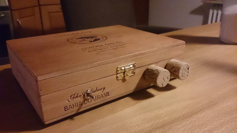

Hallo. Ich hab es gerade geschafft, die Technik einzubauen und zu verkabeln. Zumindest die wichtigsten Sachen. Amp und BT-Modul mit 12V Spannungsregler ist drin. Alles andere bekomm ich vor Weihnachten nicht mehr fertig. Nix Akku, nix USB-Ladebuchse, nix weitere Eingänge . Das war mir so schon genug rumgelöte :cut. Und die Verkabelung ist ein Chaos . Und was bei Holzgehäuse tierisch nervt sind die kurzen Gewinde sämtlicher Anbeuteile. Aber es gibt auch gutes zu Berichten. Das BT-Modulmacht keine Probleme. Ich hab zwar irgendwie das Gefühl, dass es etwas dumpf in den Höhen ist, aber da muss ich noch genauer hinhören. Da ich den Aux-Eingang ja erst nach Weihnachten nachrüsten werde, kann ich gerade auch nicht mal eben messen oder gucken, obs über Aux überhaupt auch so ist, vll. hab ich mich auch bei den Sperrkreisen irgendwie in dem Durcheinander verhauen .![]() ![]() Gruß, Christoph |

Hey, wiso lachst du so schelmisch? Na gut, du hast mich erwischt. Ist noch nichts weiter passiert. Die Kiste ist aber hin und wieder im Einsatz. Im Moment lass ich hin und wieder meinen TV/PC Ton drüber laufen, weil ich die Hochtöner meiner Aurum für Test aktuell Zweck-entfremde. Um mit dem Messen "von von der Picke auf" durchstarten kann, hab ich z.B. mal endlich die kleine Schaltung/Verkabelung für Impedanzmessungen gefertigt - mit gemischtem Erfolg, ich hab da eine Art Offset von ca. 2-3 Ohm drin Und auch Free-Air Resonanzfrequenzen scheinen mal eben durchweg 15-20Hz zu hoch zu liegen. Ich muss mir das alles für vernünftige Messungen alles erstmal besser einrichten im Hobbyraum. Dafür steh ich diese Tage immer wieder in der Werkstatt. Ich muss nämlich dafür Handwerk und Technik erstmal trennen. Zwei weitere Lampen und mehr Steckdosen und intensiever Einsatz von Besen, Lappen und WD-40 lassen das alles auch schon besser aussehen. Es wird also weiter gehen. P.S.: Zum Glück bist du ja weiterhin sehr fleißig mit neuen interessanten Projekten [Beitrag von Garak359 am 07. Feb 2015, 21:25 bearbeitet] |
