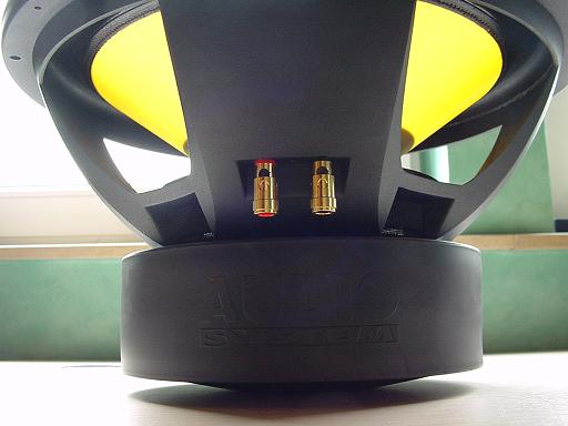

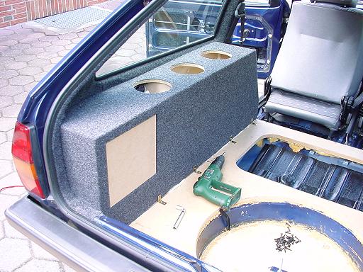

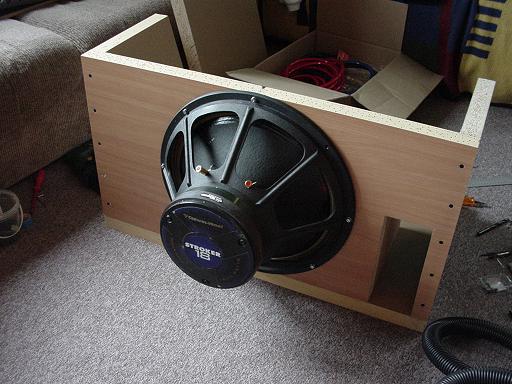

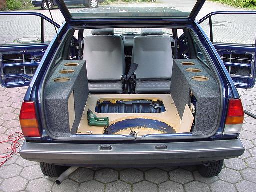

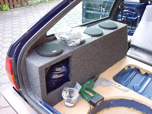

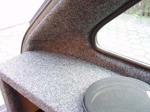

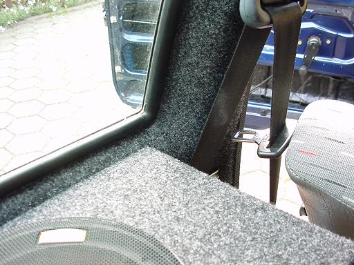

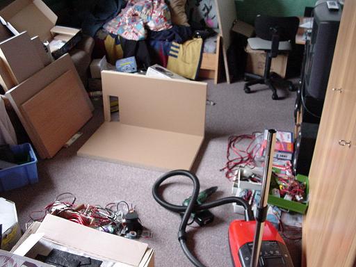

So, da mein Einbau die nächsten Tage vorläufig fertig wird dacht ich mir ich stell mal ne Art Fotostory rein... Steckt jede Menge Arbeit, Ärger, Geld ( ), 1000 Umplanungen, und und und drin... Najo, viel Spaß... Die Bilder von der Fertigstellung folgen die nächsten Tage... ///Edit 11-02-06: Bilder wieder sichtbar gemacht (imageshack war ne miese Idee... )(ist noch nicht 100% fertig, kommt in Kürze...) http://img9.exs.cx/img9/8791/Himmel.jpg http://img5.imageshack.us/img5/9325/DSC00032klein.JPG http://img11.imageshack.us/img11/9346/DSC00016klein.JPG--- --- http://img54.imageshack.us/img54/6705/DSC00001klein.jpg http://img54.imageshack.us/img54/3996/DSC00004klein.jpg http://img6.exs.cx/img6/5619/DSC00019klein.jpg http://img6.exs.cx/img6/5186/DSC00020klein.jpg![]() http://img55.exs.cx/img55/1571/DSC00017klein.jpg![]() ![]() ![]()

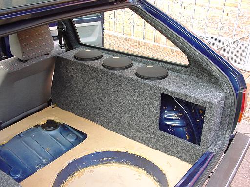

Niceeeee.... Bloß die Stroker Kiste hat nicht so reingepasst... wie löst du das jetzt mit den Xions? Lässte die bündig mit der Kante für die Kicker? |
polosoundz
Inventar |
#3
erstellt: 20. Aug 2004, 16:17
Wie meinst du nicht reingepasst? Optisch? Sollte ja eigentlich noch bezogen werden und der doppelte Boden ist auf den Bildern auch nicht "geschlossen"... Die Xions werden auch so verbaut wie der Stroker, passen nebeneinander grad so in den "Tunnel", Schallwand diesmal aber leicht geneigt, die Reflexschächte flach am Boden unter den Woofern... |

Ja optisch... weil die Kiste so raussteht... sieht von außen, sicherlich auch eigenartig aus =) Vielleicht liegts auch daran, dass es nicht bezogen ist... aber die Kiste sticht so raus ![]() Wieso lässt du sie nicht nach oben spielen? Wegen Drag? |

Naja, sieht schon etwas "wuchtig" aus, aber wie gesagt, liegt größtenteils daran dass das Gehäuse a) nicht bezogen ist und der "Boden" fehlt, deswegen wirkt er so hoch... Die Optik ist mir aber eh recht egal, es soll nicht sch... aussehen und praktisch sein, denke das ist mir gelungen... Die Woofer machen mehr Druck wenn sie nach hinten spielen, mag sein dass es nach oben etwas LAUTER ist aber die ganze Anlage ist nicht aufs letzte Db-chen gebaut sondern auf maximalen Spaß beim Musikhören... [Beitrag von polosoundz am 21. Aug 2004, 11:28 bearbeitet] |

Nö, denke mal wenn sie nach hinten spielen haste mehr Druck + mehr DB.. naja mach ma fertig ... hop hop =).. sieht bestimmt brutal aus =) |

Eben, es gibt ja nen Unterschied zwischen DRUCK und LAUTSTÄRKE... nach hinten war es eben subjektiv am brutalsten, nach oben war es lauter aber mit weniger Druck/Macht... Und da mir Messwerte egal sind sondern das feeling zählt bau ich eben nach hinten! |

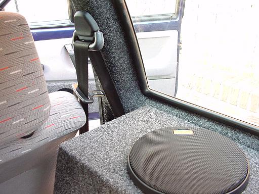

die karre kannst du doch nirgendwo stehen lassen. da ist der stroker doch nach sekunden weg: oder hast du immer ne sackkarre dabei mit der du die kiste und das andere zeugs mit zum einkaufen nehmen kannst? |
polosoundz
Inventar |
#15
erstellt: 20. Aug 2004, 19:55
Alarmanlage... Und der Stroker ist nicht mehr drin, kommen ja jetzt 2 15er Xions rein! ![]() Zudem: Die Kiste mit den Woofern wiegt gute 100kg, also den Dieb der DIE Kiste wegbewegt will ich sehen! Und alle wichtigen Teile sind ausserdem mit Abdeckungen gegen "Entfernung" geschützt die nur mit einem nicht wirklich gängigen Werkzeug entfernt werden können... [Beitrag von polosoundz am 20. Aug 2004, 20:06 bearbeitet] |

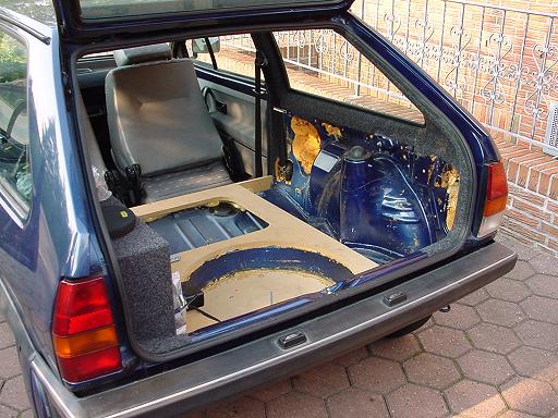

geil! Wie machst du das mit deinem Fahrwerk???? Also mit meiner 80kg Kiste ist er hinten 5-7cm runtergegangen. (Golf 2, mit härterem Fahrwerk, nicht Prolo )Wenn ich schnell in die Kurve fahre oder übern Bahnübergang streifen/sitzen auf - die Reifen im Radkasten!? |
polosoundz
Inventar |
#18
erstellt: 20. Aug 2004, 23:16
Also trotz der gut 200kg GEHT es noch mit org. Fahrwerk, hängt natürlich extrem und ist extrem schwammig, kommt in Kürze noch ein hartes 60/40 Fahrwerk rein dann steht er wieder "grade" und fährt sich nicht mehr wie auf rohen Eiern... [Beitrag von polosoundz am 20. Aug 2004, 23:18 bearbeitet] |

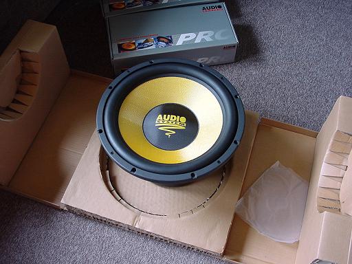

schäm dich , was macht der magnat karton da in deinem zimmer ? und du willst vorbild sein ? |
polosoundz
Inventar |
#20
erstellt: 22. Aug 2004, 13:02
LOL, ich war mal mehr oder minder stolzer Besitzer eines XTC 1500, der Karton dient mir seither als Aufbewahrungsort für meine Kabelreste usw.! |

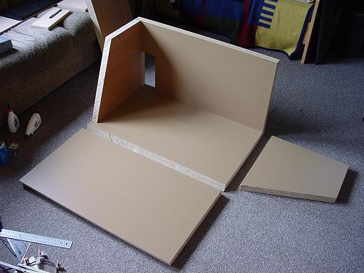

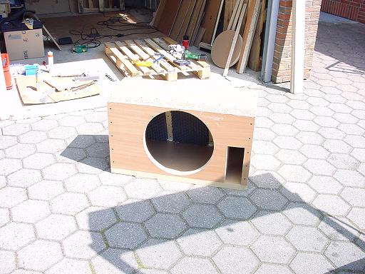

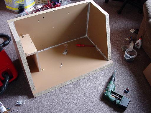

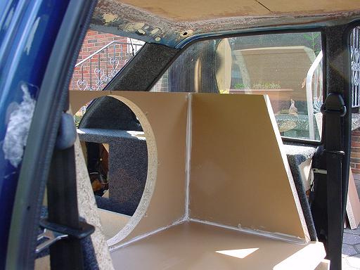

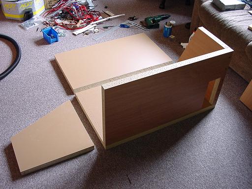

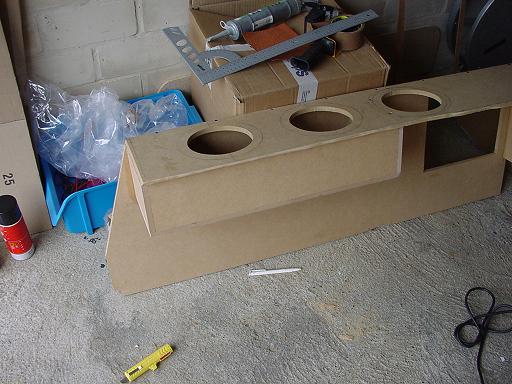

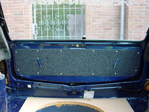

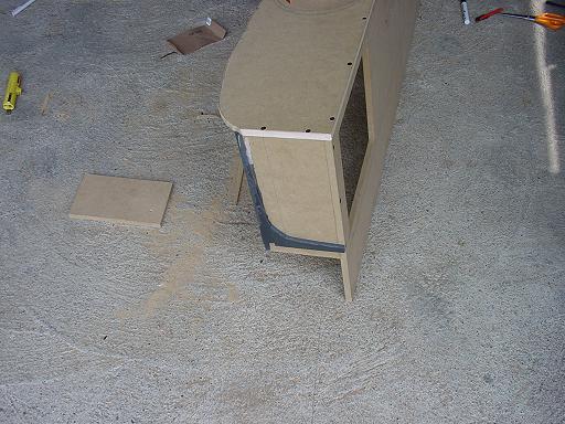

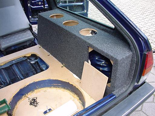

So, mal ein paar neue Pics vom Testgehäuse, wird heut noch fertig, ebenso die Abdeckung vom doppelten Boden, Bilder folgen! |

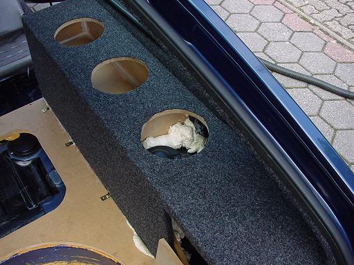

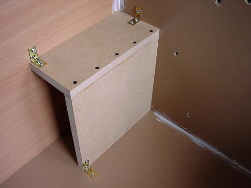

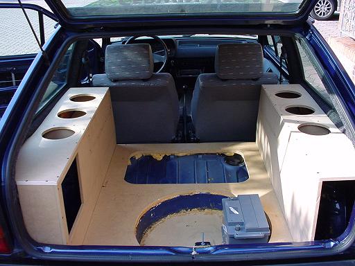

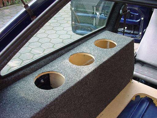

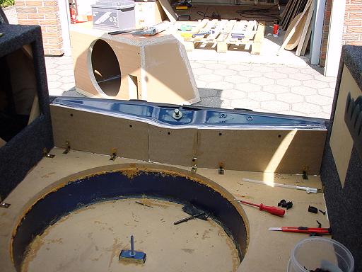

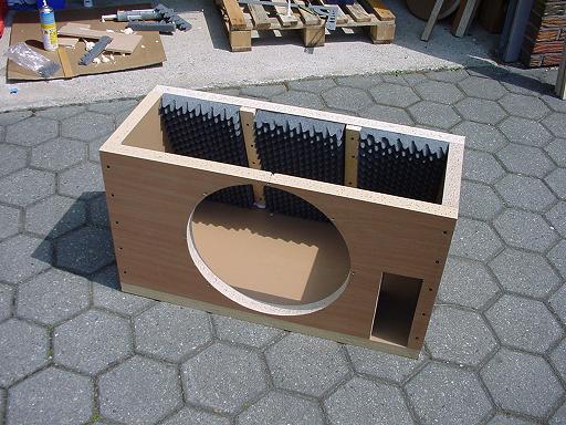

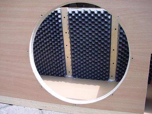

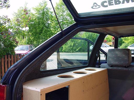

So, Gehäuse fast fertig, Boden dauert länger als erwartet... ![]() Und irgendwie gefällt mir das optisch nicht... Habs mir anders vorgestellt... Naja mal abwarten wie es ausschaut wenn alle Ausschnitte drin sind und Stoff drüber ist... |
Stehpinkler
Schaut ab und zu mal vorbei |
#26
erstellt: 23. Aug 2004, 19:46

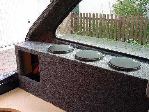

mal ne frage : diese kiste da mit dem "schlitz" auf der seite, wird das ein "bandpasssystem" oder kann man das anhand der box gar nich erkennen ? nicht steinigen bitte, nur antworten fg marco |
sty
Stammgast |
#27
erstellt: 23. Aug 2004, 19:48
Ne das ist ein Bassreflexgehäuse. Ist ein ganz normaler BR-Kanal anstatt eines BR-Rohrs. |

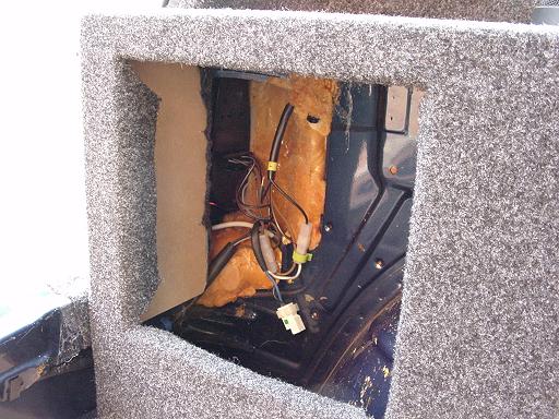

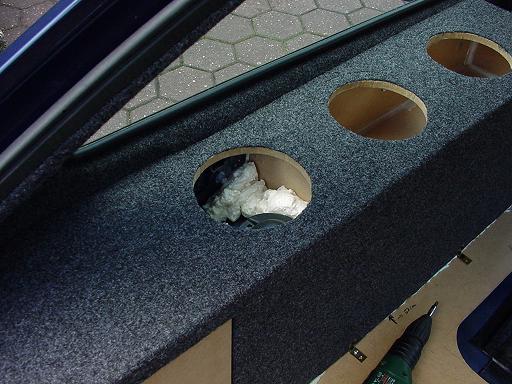

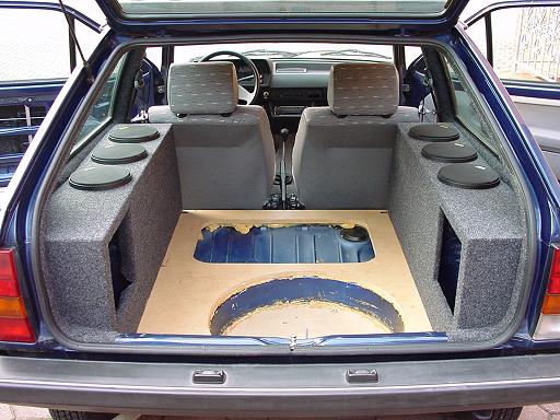

hat bei den 6 kickern hinten eigentlich jeder sein eigenes volumem oder spielen jeweil 3 auf das selbe volumen??? ...und wozu is da so a grosses loch gelassen ? *fragen ueber fragen* [Beitrag von theneoinside am 23. Aug 2004, 21:45 bearbeitet] |
polosoundz
Inventar |
#36
erstellt: 23. Aug 2004, 21:55
Also die hinteren Abdeckungen sind Fakes, die sind nur um an die Dome ranzukommen, die beiden vorderen Löcher haben ein geschl. Gehäuse drunter... In die Reseveradmulde sollten ursprünglich die Batterien und in das Loch vorne eine weitere Endstufe, nun hab ich ja bekanntlich zig mal umgeplant und nun bleibt die Reserveradmusle frei und es kommt EINE große Batterie in das Loch vorne! *g* Achso: und es werden ja nicht nur reine Kicker, es kommt ja ein Audio System Doppelkombo nach hinten, wobei dann die Hochtöner unter die Fake-Abdeckungen kommen... [Beitrag von polosoundz am 23. Aug 2004, 21:57 bearbeitet] |

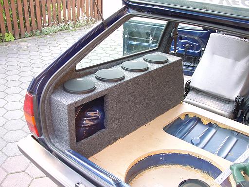

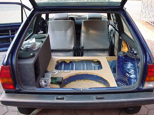

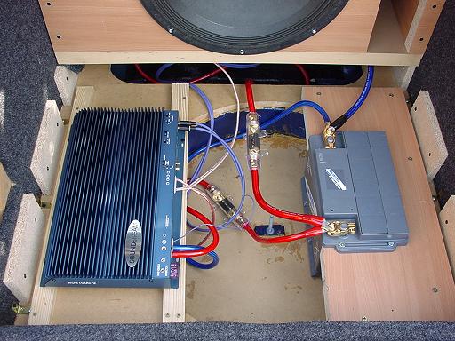

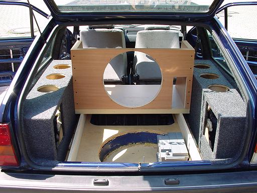

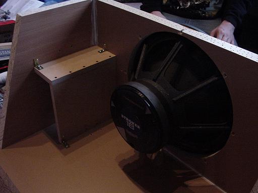

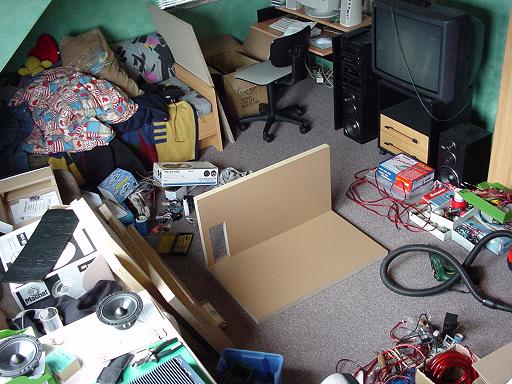

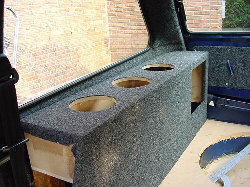

So, meine Güte komm ich langsam voran... Najo, Gehäuse ist jetzt jedenfalls fertig und mein Kraftwerk ist wider Erwarten heute auch gekommen, wird morgen gleich verbaut! |

öhm... sag mal, ist das rote Dings ne 'echte', 'ganze' Batterie, oder nur ne Zusatzzelle, die du zusätzlich zu ner normalen Batterie anschließt? Und was mir noch auffällt... derjenige der hier immer am meisten prädigt, dass der Ton von vorne kommen soll baut 4 kickbässe und 2 HT HINTER sich? Langsam verstehe ich nix mehr... <edit> Achja, was und aus was ist der dunkle Ring um die Wooferöffnung? Denke mal der ist als Dichtung gedacht?! </edit> [Beitrag von MZ am 24. Aug 2004, 20:12 bearbeitet] |

Das "rote Ding" ist ne echte ganze Zusatzbatterie und wird hinten direkt bei den Endstufen verbaut und versorgt die ganze Anlage! Der Ring ist Dichtband, richtig... Zum Rearsystem: Was wir predigen ist dass man ERST und HAUPTSÄCHLICH an die Front denken sollte, mein Frontsystem geht in der Konstellation einfach nicht besser, und das Doppelsystem hinten ist dann in der Tat quasi nur "Rearfill", halt von der Dimension her angepasst ans Frontsystem... ![]() @gerous: 500... [Beitrag von polosoundz am 24. Aug 2004, 20:21 bearbeitet] |

#49
erstellt: 24. Aug 2004, 20:24
@as-xion+2er_polo: Sind das 90 Liter?? Sieht Kleiner aus!?! |
polosoundz
Inventar |
#50
erstellt: 24. Aug 2004, 20:42
85l netto, 100l brutto, 200er Schacht, 30 lang... |
