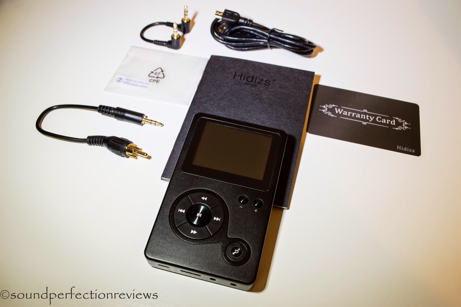

Ok die Besonderheit beim AP100 ist das er einen separaten Koaxial Ein- sowie Ausgang hat, normal haben DAPs immer nur einen Koaxial Ausgang, nie einen Koaxial Eingang. Hatte ganz vergessen das der AP100 beim Koxial Ein-/Ausgang extra Buchsen hat und nichts geteilt wird sorry für die Verwirrung. Das Standard Zubehör des AP100 enthält ja bereits ein 3,5mm 3-Pin auf RCA Koaxial Kabel (siehe: https://3.bp.blogspo...E/s1600/DSC_0519.jpg ) das liegt dem Lieferumfang des AP100 bei, geht das Kabel nicht an deinen Koaxial Eingang vom Onkyo A-9010?Warum ich ich dir den FiiO Adapter empfohlen war das ich das durcheinander gewürfelt hatte, denn ältere DAPs ohne geteilte 3,5mm Buchse hatten bis Dato immer einen 3,5mm 2-Pin (TS) Stecker, jeder DAP mit geteilter 3,5mm Buchse (Koaxial und Line-Out) hat einen 4-Pin (TRRS), da einmal für das analoge Line-Out Stereo Signal und einmal für das digitale Koaxial Signal benötigt werden. Ich habe mir selbst mal ein 3-Pin auf RCA Koaxial Kabel anfertigen lassen (gab damals keine gescheiten 2-Pin Mono Stecker) und es macht keinen Unterschied ob 2-Pin (Mono) oder 3-Pin (Stereo) Stecker bei Koaxial: Beide Varianten funktionierten Fehlerfrei. |
