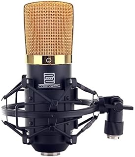

Hallo. Ich werde nachts von Obermietern geweckt. Bis zu 8 Mal die Nacht. Ich möchte das jetzt nach erfolglosen Gesprächen aufzeichnen. Könnt Ihr mir dazu mal ein paar Tipps geben? Mit dem Smartphone (iPhone 4) hört man zu wenig. Die Qualität ist auch mies. Es sind Geräusche wie einmal feste Aufstampfen, oder mit einem Stein o.ä. auf die Fensterbank klopfen (aber nur gerade so laut, dass man gerade wach wird), oder einmal in die Luft springen und mit beiden Füßen ohne Schuhe hart landen. Eben so, dass man als Untermieter wach wird, aber das nur schwer aufzeichnen kann. Nach jedem Krach ist es wieder still. Habe mir bspw. folgendes bestellt (und wenig Ahnung): - externes Mikro fürs iPhone Rode smartLuv+ Lavalier Mikrofon (frage mich, ob man in die Richtung überhaupt zum Erfolg kommt) - IK Multimedia 90036 iRig Pro Audiointerface Vorverstärker fürs iPhone - Studio-Mikrofon Auna CM001B Kondensator-Nierenmikrofon nebst Halter - und XLR-Verlängerungskabel (Alternative zum Rode). Was haltet Ihr von dem Equipment? Bin für Alternativen offen und recht verzweifelt auf der Suche nach geeignetem Equipment. Vielen Dank vorab und Gruß [Beitrag von muhzimir am 16. Sep 2015, 20:22 bearbeitet] |

1. würde ich ein kugelmikrofon nehmen, keine nierencharakteristik. das lavalier hat das. das auna mit niere müsstest Du dann genau so ausrichten, dass seine akustische einfallsachse auf die schallquelle zeigt, also die decke über dir. die achse dürfte erstmal zu klären sein, weil die bilder gegenüber anderen großmembranmikros eine falsche einsprechrichtung suggerieren. intuitiv gesehen musst du auf den metallkorb sprechen, aber nicht auf den schmalen steg oben, wie die bilder es glauben machen. so draufsprechen wäre richtig: http://ecx.images-am...UL320_SR274,320_.jpgzeigt das mikro nicht zur quelle wird der ton viel leiser sein, weil nierencharakteristik das nunmal so macht. google weiß mehr. 2. kommts einfach drauf an, wie stark das iphone interface dann rauscht, weil du den eingang aufdrehen werden musst. damit was zu hören ist. damit wird das eigenrauschen von interface und mic aber ebenso verstärkt. probieren geht über studieren. 3. brauchst du auf der aufnahme zur beweiskraft ein referenzgeräusch. bspw dein weckerklingeln in 1 meter entfernung aus der selben einfallsrichtung. auch das könnte noch manipuliert sein, also sieh zu, dass du die ganze zeit die selbe eingangsempfindlichkeit am interface und in der software eingestellt lässt. keinerlei automatiken, falls vorhandne, benutzen. das lässt sich ja über den gleichbleibenden rauschteppich auf der aufnahme dann nachvollziehen. also 1x einstellen, einschalten pennen gehen und laufen lassen. |
