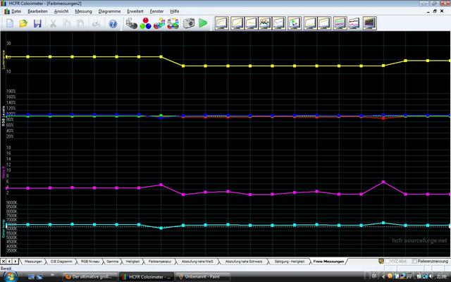

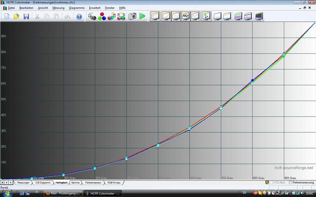

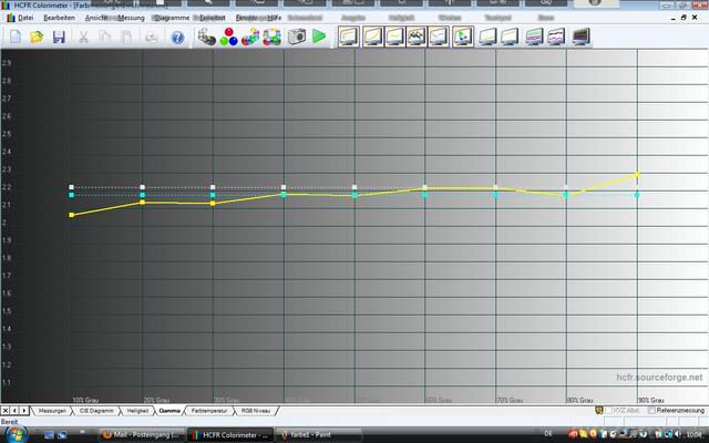

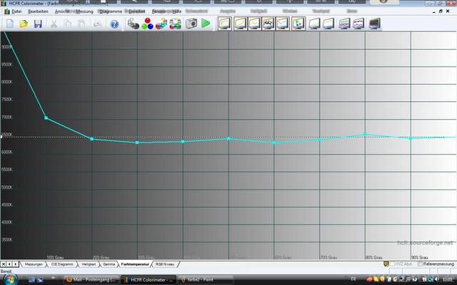

bmwfreggle
#3257 erstellt: 01. Jan 2013, 23:10
ahh alles klar, ich habe das i1Display Pro Messgerät....dazu den HFCR Software...und fande es am Anfang recht komplex, aber beim 2ten TV ging es ruckzuck..
am Anfang nur die Helligkeit und Kontrast nach den White oder Schwarzklipping eingestellt, danach die RGB Farben eingestellt.
Sodass die Farbtemp, die Gamma und die RGB Kurve passen, mehr muss man doch net machen....
hier mal meine Kurven:
farbe1
farbe2
farbe3
farbe4
ich denke die sind ok..

#3258 erstellt: 02. Jan 2013, 01:03
Finde ich sehr gut eingestellt.

DonniPredi
#3271 erstellt: 02. Jan 2013, 23:05
252176[/img]
252177[/img]
252178[/img]
252179[/img]
Kannst du deine Einstellungen für uns hier Posten ? Thx

bmwfreggle
#3274 erstellt: 03. Jan 2013, 00:22
ist kein Problem, jedoch habe ich einen PS64e8090...
weiss nicht ob das was ausmacht...

bmwfreggle
#3284 erstellt: 03. Jan 2013, 22:26
hier meine Werte:
Warm 2
Modus Film
ZH 15
Kontrast 95
Helligkeit 58
Schärfe 5
Weissabgleich:
R-Offset 18
G-Offset 23
B-Offset 23
R-Gain 16
B-Gain 25
B-Gain 22
Gamma 0
das sollte es gewesen sein, die ganzen "verbesserer "auf aus.

freut mich. jedoch muss ich sagen das ich bisher nur den Film Modus kalibriert habe, der TV usw Modus muss ich noch nachholen...
mir gefällt bisher der kalibrierte Film Modus...diesen nutze ich derzeit nur für Sky HD oder BD.
Diese Anleitung von der AVS Seite kenne ich, nach der habe ich mich gerichtet und kalibriert...
habe sogar im AVS Forum mit realZven ne menge ausgetauscht...
und mit dessen Hilfe den TV kalibriert...
habe meinen LCD auch nach dessen Methode kalibriert, dort sind die Werte noch ne ecke besser...
7
welche einstellungen haste denn jetzt genau, nur meine oder noch irgendwelche anderen, wie 10p usw.??
