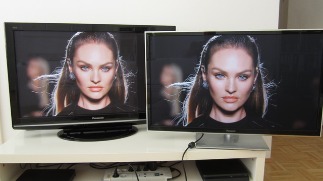

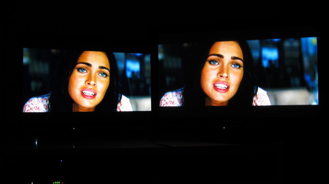

Dann beleben wir das Thema im Jahr 2019 wieder.. Ich hab jetzt nämlich so wohl einen S10 als auch einen G10 hier und konnte diese Frage für mich persönlich klären.. Messtechnisch wird man kaum Unterschiede feststellen.. Z.b. haben beide die selbe Volbildhelligkeit (am Papier).. das ABL arbeitet beim G10 aber wesentlich grossflächiger und er hat auch mehr Reserve. Der S10 hat bei dem Werks Kontrast von 36 ca. 80 Nits bei einem 10% Window.. Den G10 muss man auf Kontrast 30 runterregeln damit er ebenfalls die 80nits hat. Bei der Werks Kontrast Einstellung von 36 ist er schon in Richtung 100 nits. Das ist aber Temperaturabhängig.. Der G10 stellt also ein helleres Grossflächenbild dar und das merkt man deutlich. Der Filter beim G10 ist etwas besser. Das heisst das Gerät stellt in einem hellen Raum den besseren Kontrast dar.. Grosser Unterschied in der Praxis: Der S10 wird im Sommer wirklich heiss und heizt den Raum auf. Der G10 dank der Lüfter bleibt extrem kühl Bildunterschied: Der S10 verwendet das 2008 Full HD Panel, der G10 das neue Neo PDP 2009 Panel Was sich hier geändert hat, ist die Subpixelgrösse und der Abstand zwischen den Subpixeln. Das Bild vom G10 wirkt dadurch sauberer. Vorallem wenn man nahe rann geht merkt man den Unterschied deutlich. Hier hat man es einfach mit einem Generationssprung zu tun. In Summe wenn beide Geräte kalibriert sind, hat der G10 den natürlicheren Bildeindruck, die Farben sind besser, das Bild ist extrem realistisch.. Sehr sichtbar: Die bessere Bewegtbilddarstellung des G10 dak 600hz und 1080Linien.. Von allen Panasonic Plasma Geräten die ich gesehen habe die beste Bewegtbilddarstellung.. Das ist bei Formel 1 und Fussball einfach nur giganisch. Also ja das ist nicht nur Marketing, man sieht den Unterschied schon. Beim Schwarzwert war folgendes zu beobachten: Der S10 mit über 10.000 Betriebbstunden: 1,1 Nits, der G10 mit ber 22.000 Betriebsstunden: 0,085 Nits Reseted sind beide gleich auf unter 0,04 Nits Schwarzwert Gamma: Beide auf Gamma 2.2. gesetzt ist der G10 linearer als der S10, aber der Unterschied ist nicht gross.. Der G10 ist in Summe Meiner Meinung nach schon eine sichtbare Klasse besser.. Der freichgeschatltete S10 wird also nicht zum G10. Die Panels und Elektronik sind zu verschieden. Farben, die angenehme Vollbildhelligkeit, der kühlere Betrieb, das bessere Bild und die messerscharfe Bewegtbilddarstellung.. Rückblickend hätte ich ihn mir kaufen sollen, der Aufpreis wäre es wert gewesen.. Aber ich hab damals auch zum S10 gegriffen und war auch happy.. Ohne Vergleich wird man also auch mit dem S10 sehr zufrieden sein.. [Beitrag von Johnhooper am 29. Jul 2019, 10:21 bearbeitet] |

@Johnhopper: Danke - super erklärt. Ich kann leider nicht mit soviel fundierten/gemessenen Werten glänzen, aber möchte hier auch meinen Input liefern. Mein Thema ist, dass mich sehr das "False Contouring" stört und das ist beim S10 sehr ausgeprägt. Ich habe den X10 (720p), S10 und V10 zuhause und konnte alle nebeneinander mit dem gleichen Material testen. Der S10 ist sicher kein schlechtes Gerät, aber richtig mies bei "False Contouring". Bei diesem Gerät wurde auch das erweiterte Menü freigeschalten und die Schwarzwertanpassung mittels PMCv2 durchgeführt. Dies alles hatte keinen Einfluss auf das Thema. Ich wollte das hier, nur der Vollständigkeit, anmerken. |
